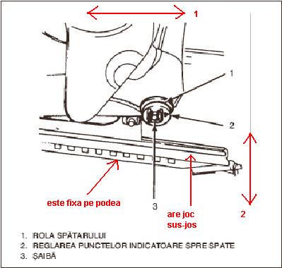

bella Posted September 28, 2007 Share Posted September 28, 2007 (edited) Salut, Am cautat pe forum problema mea dar nu am gasit nimic...sau fiu oare singurul de pe form care cantareste 100 Kg Lucrurile stau in felul urmator... Am un joc la scauele din fata dar mai accentuat este cel de la sofer. Am atasat imaginea pentru a ma face inteles mai bine. Asadar, daca dintr-un motiv sau altul misc scaunul asa cum arata sageata 1 (frane/plecari de pe loc sau il misc pur si simplu cu mana) am un joc in sensul aratat de sageata 2. Acest lucru se intampla doar in "coltul" dinspre usa al scaunului exact ca in figura. Asa cum am aratat si in poza ansamblul nu este desprins de podea. Ati avut asemenea problema? Cum ati rezolvat-o? Multumesc. Edited September 28, 2007 by bella Link to comment
papie Posted September 28, 2007 Share Posted September 28, 2007 Ceva de genul acesta s-a intamplat si la mine. Am demontat scaunul si am constatat ca toate aceste jocuri proveneau de la angrenajul de ridicare pe inaltime (bucsi, lagare, filete etc.) . Plus la mine era si rup intr-un loc. Rezolvare (neortodoxa) am renuntat la tot acest mecanism si am facut scaunul fix din acest punct de vedere. PS. Al meu scaun nu sta foarte bine nici la celelalte subansamble (tapiterie, bureti, sarniere etc.) asa ca nu merita investitia de inlocuire a pieselor uzate - oricum il tineam numai pe max. jos. Link to comment
bella Posted September 28, 2007 Author Share Posted September 28, 2007 Si eu m-am gandit la asta dar acelasi joc dar la o intensitate mai mica il am si la scaunul din dreapta fata. Link to comment
scorpion Posted September 28, 2007 Share Posted September 28, 2007 Glisierele de la scaune sint de vina ( partile metalice prin intermediul carora este fixat scaunul de podea ) . Ele au inauntru niste bile care in timp se desprind si ies din ele , le gasesti prin masina . Nu prea ai ce sa le faci decit sa le schimbi . Link to comment
bella Posted September 28, 2007 Author Share Posted September 28, 2007 Nasol...stiti cum se numesc pt a le putea cauta pe autodaewoo? Link to comment
papie Posted September 28, 2007 Share Posted September 28, 2007 (edited) Se numesc glisiere. Am gasit ceva coduri, poate te ajuta, nu sunt sigur ca sunt exact ce-ti trebuie. 96167008GLISIERA!SCAUN DR.EXT.CIELO 90244036GLISIERA!SCAUN DR.INT.CIELO 96167007GLISIERA!SCAUN DR.INT.CIELO 90244037GLISIERA!SCAUN STG.EXT.CIELO 96166362GLISIERA!SCAUN STG.EXT.CIELO 90244035GLISIERA!SCAUN STG.INT.CIELO 96166361GLISIERA!SCAUN STG.INT.CIELO Edited September 28, 2007 by papie Link to comment
bella Posted September 28, 2007 Author Share Posted September 28, 2007 Multumesc frumos. Am vb cu cei de la autodaewoo si ma costa 250 RON/buc. O sa il desfac in week-end si daca nu se poate face nimic o sa cumpar. Link to comment
