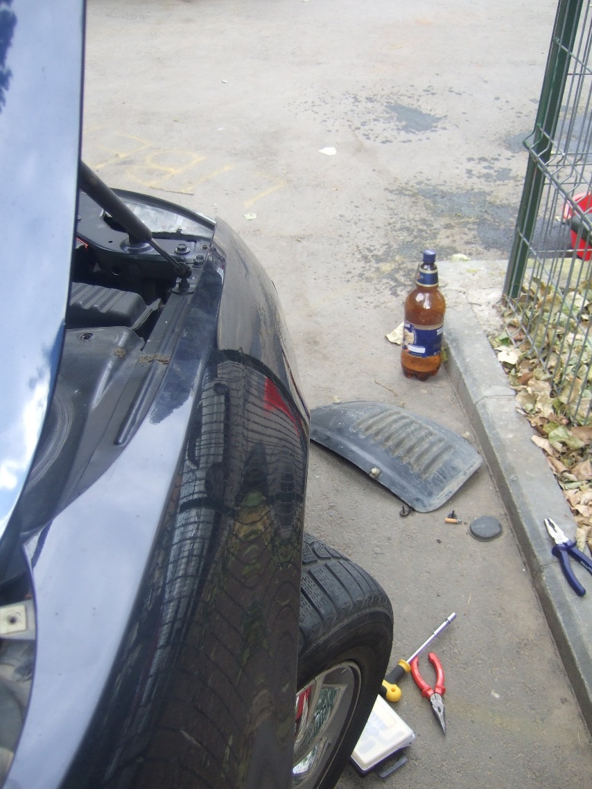

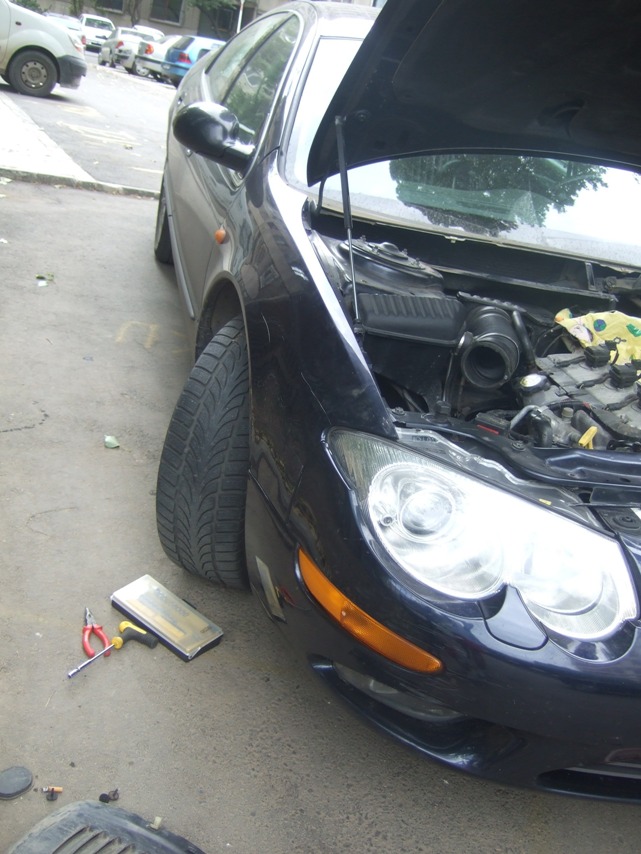

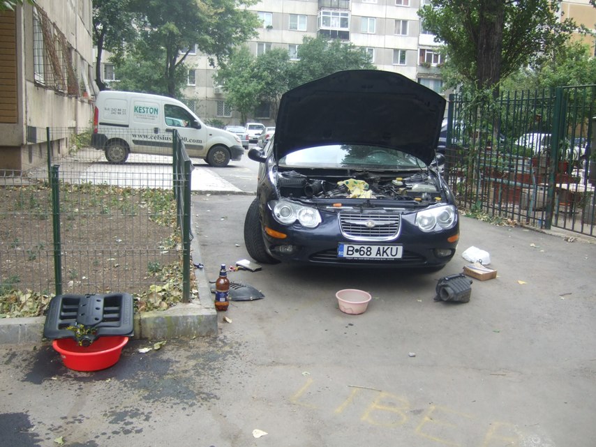

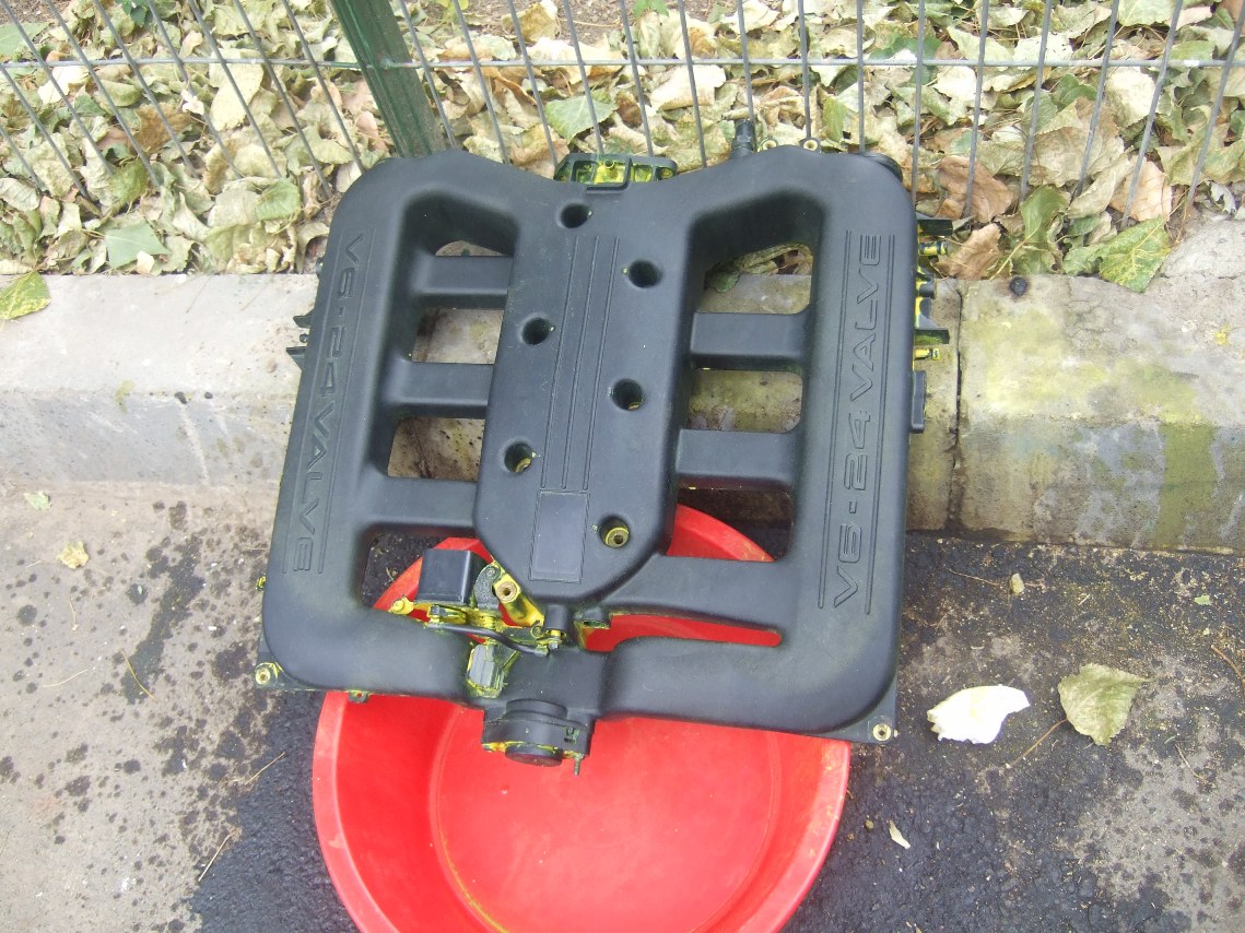

Cumnatu Posted August 30, 2008 Author Share Posted August 30, 2008 Din ciclul : te mananca-n cur, te scarpini cu carbit " sau " oo,oo am comis-o din nou ! ": M-am decis sa revin la culoarea initiala a galeriei de admisie. Inarmat cu sculele necesare, spray degripant ( daca tot desfac sa mai dau pe ici pe colo ), 2L nitrodiluant si ceva carpe am purces la operatiune. Am reusit sa o curat in proportie de 98% ramanand urme de galben pe la imbinaturi asa ca maine o sa o iau la sters cu betisoare de urechi imbibate in nitrodiluant ( apropos, din cauza ca nitrodiluantul este foarte volatil veti baga intotdeauna mai multi bani in stergerea unui obiect vopsit decat ati bagat in vopsirea lui ) Am reusit chiar sa indrept si aripa ramanand doar mici unde creponate dar in general avand forma initiala ( impins din interior cu palma dupa ce am dat jos aparatoarea de noroi ) Intre timp insa, in timp ce aveam galeria de admisie sprijinita de gard spre uscare, din cauza vantului cretin si a puzderiei de frunze prin zona, nu stiu cum si pe unde o frunza uscata s-a strecurat in corpul galeriei de admisie ( chestia aia galbena de o tot desena @sorinel ). Nu prea cred ca o sa am cum sa o scot. O sa incerc maine sa o scot in cada inundand galeria cu apa, poate asa iese plutind. Daca nu reusesc, credeti oare ca odata ce va intra in motor ( e foarte uscata ) se va carboniza datorita temperaturilor din motor sau mai bine fac pe dracu in 14 sa o scot ? Al vostru coleg idiot, cu multumiri ! Link to comment

Cumnatu Posted August 30, 2008 Author Share Posted August 30, 2008 N-am d-aia. O sa incerc prin inundare. @augustusionut, nu e nici o gluma, sunt foarte practice cand ai de curatat zone asa cum sunt cele de la mine. Nu vad ce altceva ar face treaba in locul lor + ca daca as continua in baie de nitrodiluant as mai folosii cativa litrii buni pentru ca odata ce vopseaua pica in lighean urmeaza inevitabil imprastierea ei din nou pe galerie prin intermediul carpei. Tot de ele m-am folosit in paginile anterioare pentru a sterge numai inscrisurile de pe galerie dupa ce in prealabil fusese toata vopsita. In alta ordine de idei, un lipici rezistent la caldura recomanda cineva ? Se pare ca din cauza baii de nitrodiluant s-a desprins placuta pe care scrie ( 3,5L high output ). Ma gandesc la poxipol... Link to comment

_spong_ Posted August 30, 2008 Share Posted August 30, 2008 Daca frunza a intrat din cauza vantului, nu o poti scoate cumva cu aspiratorul? Link to comment
Cumnatu Posted August 30, 2008 Author Share Posted August 30, 2008 Nu pot pentru ca am 7 gauri cam cat gura unui pahar normal ( 6 de la pistoane si una mai mare de la filtrul de aer ) + ca odata ajunsa acolo s-a cam lipit cu vaporii de ulei din galerie. Link to comment
Cumnatu Posted August 31, 2008 Author Share Posted August 31, 2008 Dupa muuuulta munca de stergere am reusit. Si daca tot eram cu motorul desfacut am profitat si am sprayat peste tot unde era orice fel de senzor ( si are multi ca dracii ) Wd40. Ori sunt eu paranoic ori acum trage grav de tot. Cred ca scot suta sub 7,5 secunde. Am spalat toata imensitatea aia de galerie de admisie aer in cada cu degresant dupa care am uns orice parte mobila din ea ( paletele de aer sa le zic asa ). Galbenul s-a curatat in proportie de 99% ceea ce e satisfacator, nu mai mi-e jena sa ridic capota. Frunza buclucasa NU a iesit la spalare oricat am inecat eu galeria in cada. La un moment dat in teste a inghitit-o motorul, a avut vre-o 3 secunde de tuse si turatie foarte variata a relantiului dupa care a revenit la normal. Banuiesc ca a topit-o. Am facut 20 km de test si nu are nici o problema, totul e mai mult decat perfect. Mama ei de frunza mi-a dat ceva palpitatii. Sunt 98% convins sa nu o mai dau. Link to comment
