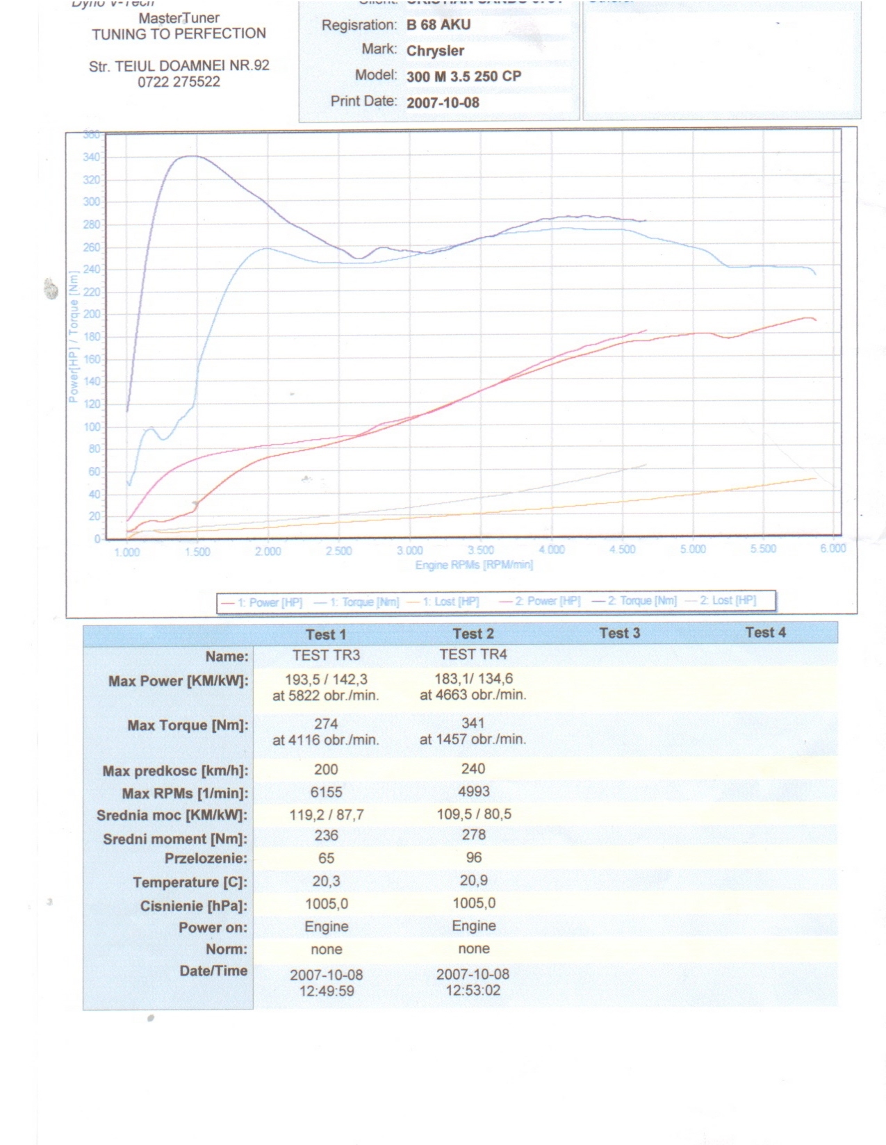

Cumnatu Posted October 8, 2007 Author Share Posted October 8, 2007 (edited) Da, probabil ca si conteaza urmatoarele diferente : La fabricant se masoara puterea pe motor direct, pe stand, fara cutie de viteze ( care pierde si ea ) fara cauciucuri care pierd si ele ceva sin aderenta, fara ulei mai mult sau mai putin prost, cu bujiile perfect reglate, benzina top samd. Chiar si asa probabil ca si contructorul mai umfla cate putin. Oricum, acelasi lucru e valabil la 99% din masini si oricum caii respectivi se gasesc la o turatie ce NU e de croaziera in oras. Exceptie fac probabil masinile sportive gen Evolution9 care sunt 4X4, cuplu mare si putere mare chiar si la turatii mici si acolo se simte .. banuiesc, rau de tot forta. Mie imi este de ajuns asa cum trage acum si inca tot banuiesc ca ori am bagat benzina proasta ( carera 100 ) ori am bujiile sau ceva ca uneori parca simt cum.. nu ca tremura... se leagana masina la relanti. Abia astept sa schimb benzina, nu stiu insa ce sa bag , in nici un caz nu mai trec pe la Lukoil. LE : oricum, impresionant cum s-a dus acum la a 2-a incercare blana in 240km/ora, credeam ca se va oprii la 220 dar nu , nimic, 240 si peste s-a dus. Incepuse masina sa se ridice de pe stand . Probabil ca pe drum mai greu se ajunge la viteza aia tinand cont de cele 1,6 tone care trebuie sa le traga dar dupa cum am vazut ca a juns de lejer in weekend la 190 fara sa imi dau seama, e de bine ! Prima incercare a fost facuta pe secvential folosind doar 3 viteze, a 2-a incercare a bagat si a 4-a viteza. Kinky cum era a 3-a la 200/ora God deamn it, i love my car ! Edited October 8, 2007 by Cumnatu Link to comment
VAXXi Posted October 8, 2007 Share Posted October 8, 2007 M-am dat draq, ce "ie" alea ?? Arcuri infasurate cu pas elicoidal variabil. In practica, asta inseamna ca pe inceputul cursei sunt mai moi (opun rezistenta mai mica la comprimare), ideal pentru a amortiza socuri usoare (in genul denivelarilor din asfalt), iar pe masura ce comprimarea creste, din cauza altui pas de infasurare, opun rezistenta din ce in ce mai mare (adica intr-o curba luata la viteza mare, devin "mai dure"). Dyno e cam irelevant, sincer sa fiu, pentru situatiile de mers pe drum; asta din cauza ca pe stand, nu se simuleaza si rezistenta opusa de aer la inaintare (ca pe strada), care e cea mai importanta de pe la 100-110 km/h in sus (variaza cu patratul vitezei). Cat despre benzina, nu cred ca de-acolo e problema, motoarele americane sunt de obicei proiectate pentru CO87 sau CO91; cre' ca-n alta parte tre' sa cauti problema. N-ai OBD2 ? baga scannerul pe ea. Link to comment
Cumnatu Posted October 8, 2007 Author Share Posted October 8, 2007 (edited) NU stiu ce e ala OBD2. L-am rugat pe respectivul sa verifice sonde lambda samd sa vad daca acest consum ( actual sunt la 16,5 mixt ) este normal pt motorul ei sau e ceva bulit. A bagat un scaner ( cica wireless, hm... ) si cica e totul ok pe parte electrica la motor. Nu sunt foarte convins ca a facut ceva sau pur si simplu faceau bascalie de noi. Ciudat e cu amortizoarele /arcurile ca desi la gropi NU boncane, nu auzi gropile, nici nu le simti DAR ele genereaza o miscare de barca pe valuri care tine 2-3 secunde, adica dupa o groapa de 8-10 centimetrii pe o parte se leagana masina cu totul stanga dreapta de 2-3 ori pana se stabilizeaza. Totul intr-un format foarte lin, fara socuri dure.. ce exprimari am ! LE : evident orice persoana care poate sa ma indrume / ajute sa gasesc buba care a facut sa dispara 50 cai ( mi se pare , oricat ar mintii producatorul , cam mult ) primeste tratatia cuvenita. Edited October 8, 2007 by Cumnatu Link to comment

laurentziu83 Posted October 8, 2007 Share Posted October 8, 2007 Da, probabil ca si conteaza urmatoarele diferente :La fabricant se masoara puterea pe motor direct, pe stand, fara cutie de viteze ( care pierde si ea ) fara cauciucuri care pierd si ele ceva sin aderenta, fara ulei mai mult sau mai putin prost, cu bujiile perfect reglate, benzina top samd. Normal la o masina e norma DIN, folosita in mod normal, care arata puterea motorului cu alternator, pompa de apa, servo si ce mai are motorul cuplat pe el, si normal SAE, la care motorul nu e cuplat la nimic. De exemplu, Lada 1200 avea 72 cp SAE si 62 CP DIN. Afla in ce norma e masurata puterea motorului tau. Daca e 250 cp SAE, e cat de cat bine, daca e 250 cp DIN, nu mai e asa bine. Link to comment

Cumnatu Posted October 9, 2007 Author Share Posted October 9, 2007 @bad_mf : Power: 190 kW , 255 HP SAE @ 6,500 rpm; 258 ft lb , 350 Nm @ 3,950 rpm. Dupa logica exemplului tau cu Lada care de la 72 avea 62, adica 86% din cat scria pe foaie, ar insemna ca mie trebuiau sa imi iasa pe Dyno 219hp. Asa e mai aproape de adevar. Link to comment
