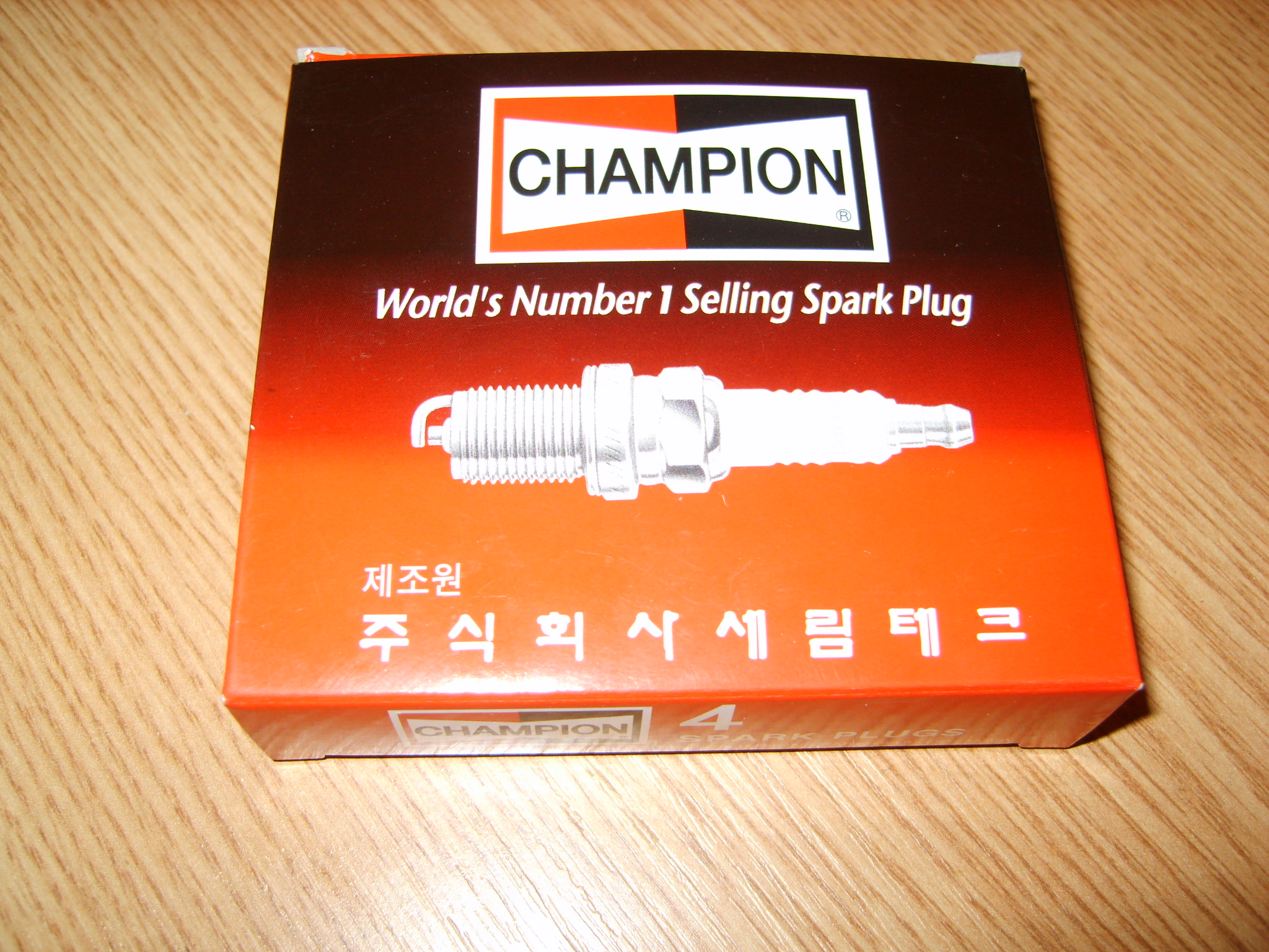

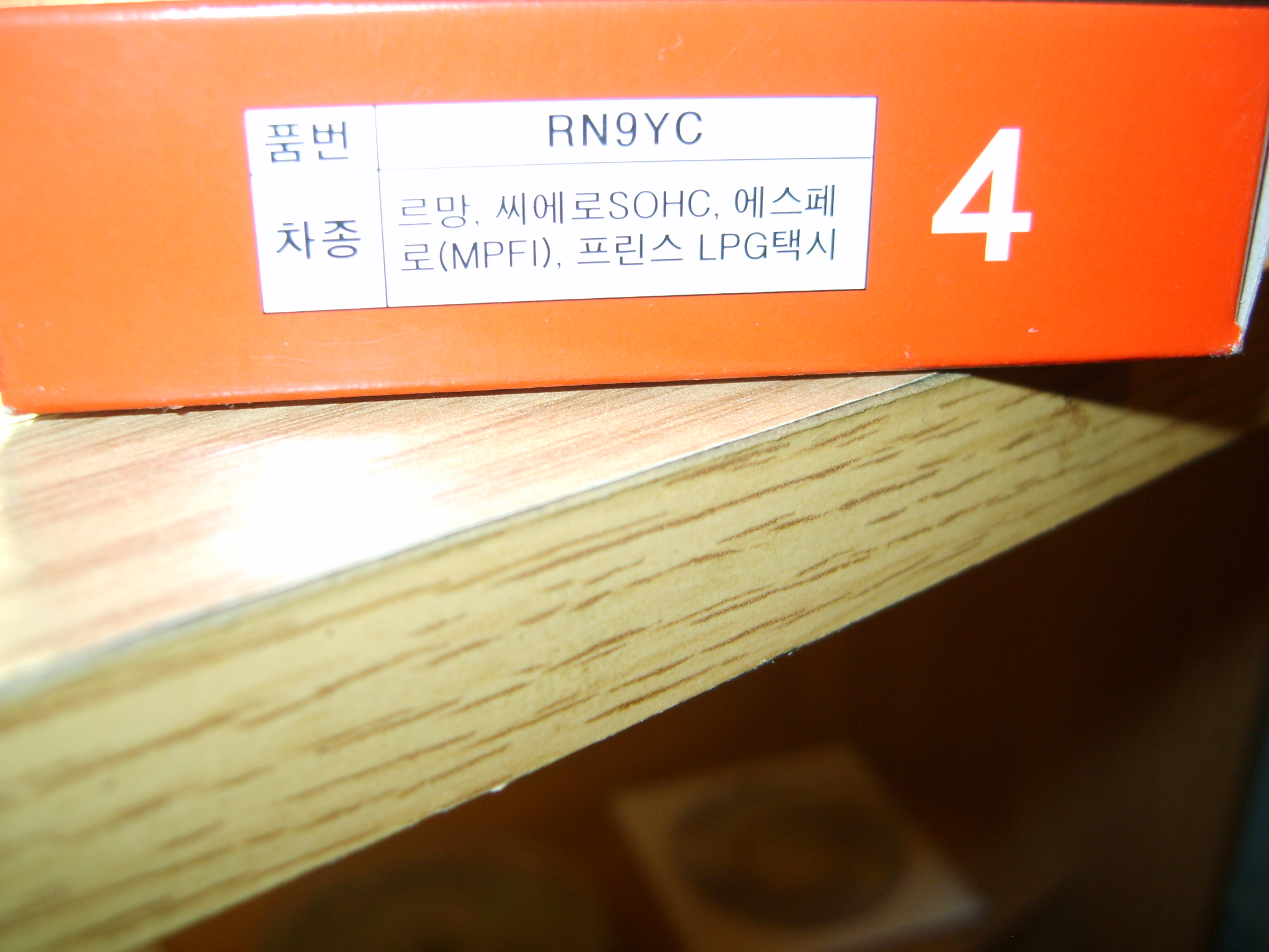

bishnitzarul Posted March 13, 2008 Share Posted March 13, 2008 (edited) A venit caldura si au aparut probleme din cauza bujiilor NGK - BCPR5EY-11 ( pornea foarte greu... la a 4-a cheie ) pe anotimpul rece au fost excelente ( inca vibreaza portierele si nu am idee ce sa mai schimb ca sa scap de aceasta vibratie ) ). Acum am pus Champion (10 ron bucata ) si prima impresie este buna...sa vedem cat rezista. Edited March 13, 2008 by bishnitzarul Link to comment
closchkutza Posted March 14, 2008 Share Posted March 14, 2008 (edited) Dar de ce nu ai luat NGK BPR5EY-11? Cele recomandate de producator? Sfat pentru posesorii de matiz(si nu numai): Schimbati bujiile la 15.000km(mai ales cei care merg prin Bucuresti). Eu am schimbat ieri bujiile, aveau ~12.000km. Este o dieferenta considerabila, motorul este mai elastic, simte orice variatie a acceleratiei, mai sprinten, raspunde extrem de prompt si nu mai are nici o intrerupere, trage continuu si "mai cu forta" decat pana ieri! Parca am alta masina. Nu ma lasa inima sa schimb sub 4500, cand vad cum se infige mititica. Si sa nu credeti ca alea erau afumate sau incleiate! Aratau normal, caramizii. Insa am stat si le-am studiat si se vedea clar ca electrodul central este uzat, era "mancat" din el, chiar la o bujie era "tocit" stramb. Costa 33RON si impreuna cu un reset=> o alta masina. In Bucuresti gasiti NGK BPR5EY-11 la Al Padrino de pe Balcescu(vis-a-vis de intercontinental). Eu de acolo am luat si saptamana trecuta si acum ~1 an. Edited March 14, 2008 by closchkutza Link to comment

Mengelaus Posted March 26, 2008 Share Posted March 26, 2008 Muscarul sunt simple si se schimba cu cheie mare.Tocmai le-am schimbat(merci oricum ) Concluzia:Nici o diferenta, dar chiar nici una fata de bujiile pe care le-am avut inainte:Champion RN9YC.Si campioanele au aproximativ 15000 de km.Acuma sa vedem poate dupa cativa km voi observa ceva schimbari.Momentan sunt de parere ca am dat banii de pomana.Bafta. Link to comment
