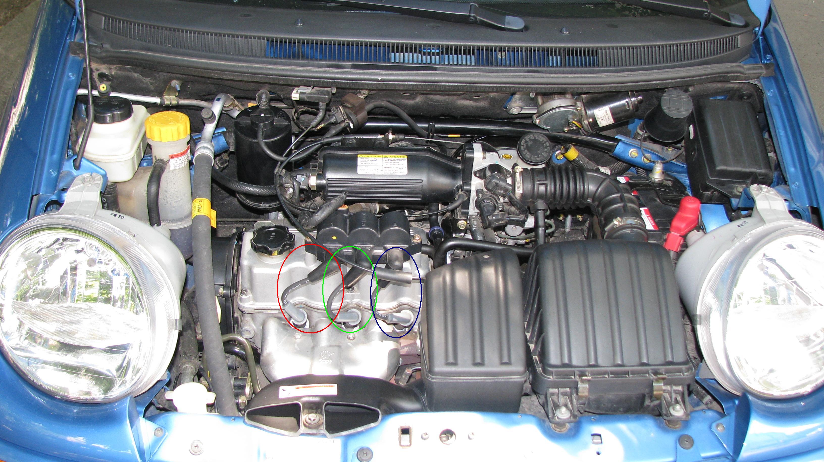

banzay Posted October 2, 2008 Share Posted October 2, 2008 Stiu ca sunt agasant...dar masina parca tremura din ce in ce mai rau... cum sa-mi dau seama cum pun fisele de bujii la un maty E3 tinand cont ca cele noi (packard) sunt egale si arata la fel toate 3, nici o diferenta...cele initiale erau numerotate (1-3) si erau si diferite ca lungime...Multumesc pentru un eventual raspuns... Link to comment
closchkutza Posted October 2, 2008 Share Posted October 2, 2008 Man, e simplu, cum dumnezeu te poti incurca? Fisele se pun de la stanga la dreapta sau de la dreapta la stanga, cum vrei, prima fisa la prima bujie, a doua fisa la a doua bujie, a treia fisa la a treia bujie. Link to comment
banzay Posted October 2, 2008 Share Posted October 2, 2008 (edited) Closhk...stiu cum se pun niste fise...dar m-a indus in eroare faptul ca cele originale erau numerotate si erau de dimensiuni variabile... Astea le-am pus cum mi-a trecut prin cap...arata la fel toate...si stiam ca au rezistente diferite...si deasta intrebam...ca parca prea tremura masina de cand am schimbat fisele... PS: moaaaa ce motor curat Edited October 2, 2008 by banzay Link to comment
closchkutza Posted October 2, 2008 Share Posted October 2, 2008 (edited) Pai la tine toate fisele sunt egale acum? Exista vreo diferenta de dimensiune? Daca da, de la mic la mare, de la stanga la dreapta, se vede in poza. In carte este la fel, o poza pentru E3 si fisele se prezinta astfel: Bujia 1 - cea mai scurta - Bujia 3 - Cea mai lunga fisa. Edited October 2, 2008 by closchkutza Link to comment
banzay Posted October 2, 2008 Share Posted October 2, 2008 Pai stiu D-le ca se pun de la scurt la lung pornind de la bujia 1... asta e problema...arata la fel...identic si la fel nici o diferenta...nu sunt numerotate nimic... acuma am dat-o cu matematica...combinari de 3 cate 3...si vad cum se simte mai bine... Link to comment
closchkutza Posted October 2, 2008 Share Posted October 2, 2008 Pai si atunci, daca sunt toate la fel de lungi, ce vrei sa ti se spuna? Sa mor de inteleg... Link to comment
