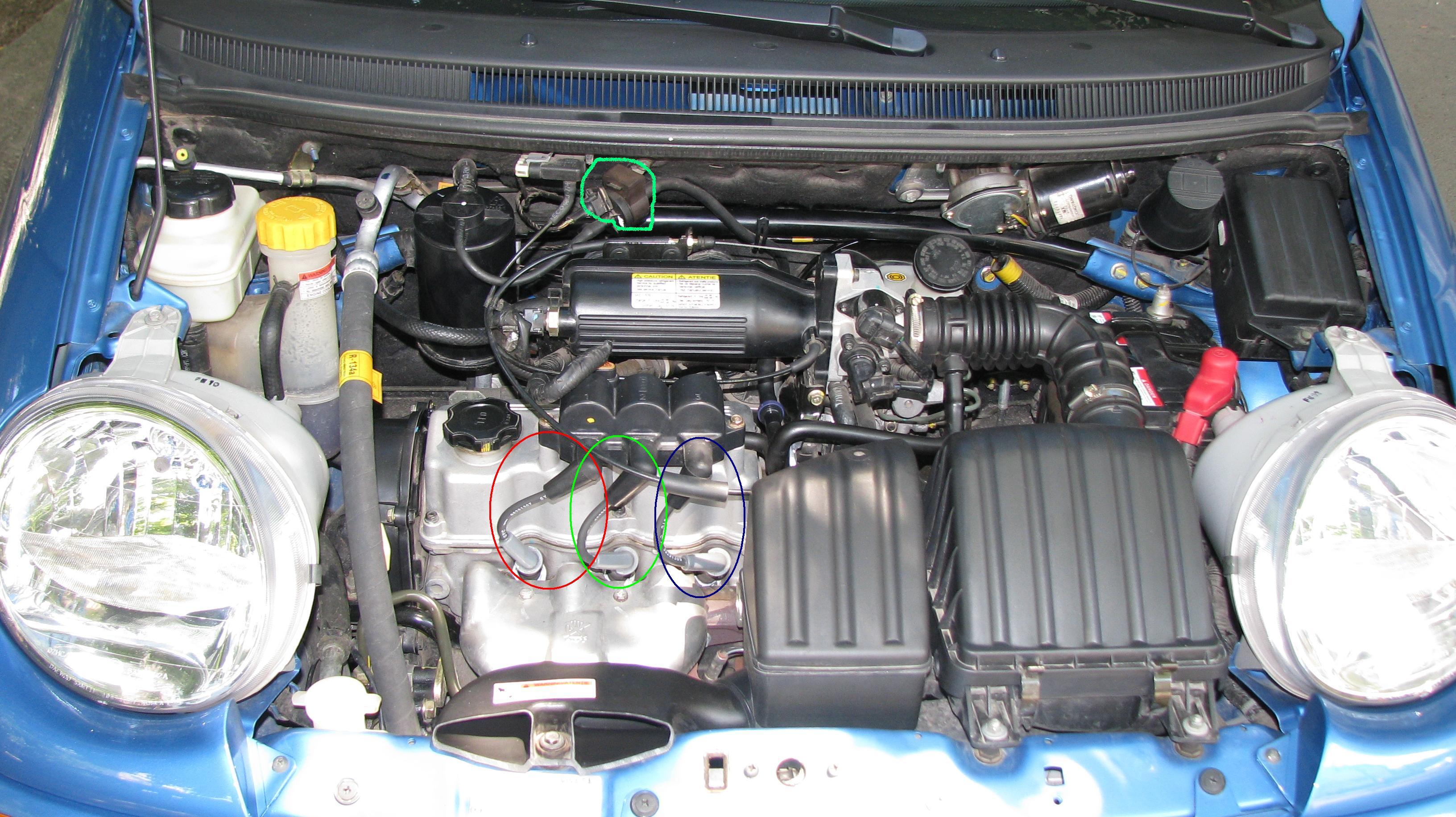

nonel Posted October 5, 2008 Share Posted October 5, 2008 fftopic: Ce este aceasta piesa din imaginea atasata.Vine un furtunas in ea de la canistra de carbon.Eu la masina mea E2 nu am asa ceva.Am un E3 la munca care are asa ceva si am vazut si in poza de la Closhcutza aceasta piesa.Scuze dar nu am stiut unde sa postez. Link to comment
tolin Posted October 6, 2008 Share Posted October 6, 2008 Ai si tu la E2, doar ca, este un alt model, arata altfel. Este o electro-valva. Link to comment

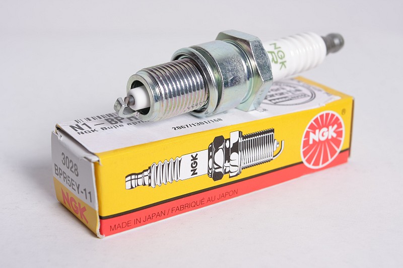

nastasaflorin Posted October 30, 2008 Share Posted October 30, 2008 E nasol tare cu magazinele auto din Romania. Am cerut bujii NGK BP5EY-11.N-au dar aduc la comanda.Am comandat (acu` o saptamana).Ieri m-am dus sa le iau...Imi adusesera NGK BP5ES-11. Normal ca le-am refuzat si am cerut sa-mi aduca exact ce am cerut.Azi le-am luat...maine le montez sunt curios daca o sa fie schimbari... Link to comment
closchkutza Posted October 30, 2008 Share Posted October 30, 2008 (edited) E nasol tare cu magazinele auto din Romania.Am cerut bujii NGK BP5EY-11.N-au dar aduc la comanda.Am comandat (acu` o saptamana).Ieri m-am dus sa le iau...Imi adusesera NGK BP5ES-11. Normal ca le-am refuzat si am cerut sa-mi aduca exact ce am cerut.Azi le-am luat...maine le montez sunt curios daca o sa fie schimbari... Nu cumva bujiile bune sunt NGK-BPR5EY-11? Edited October 30, 2008 by closchkutza Link to comment
nastasaflorin Posted October 30, 2008 Share Posted October 30, 2008 (edited) Nu cumva bujiile bune sun NGK-BPR5EY-11? Da, am omis eu o litera. Pretul 14,5 ron/buc. Seria furnizata de closckutza pe alt forum - ocazie cu care ii multumesc din nou. Tre` sa schimb si o bucsa la caseta de directie - problema care cauza trancaneli la denivelari mici.Habar n-am care e aia; e undeva in caseta de directie sau e una din alea de prindere? Asa arata bujiile: Edited October 30, 2008 by nastasaflorin Link to comment
nastasaflorin Posted October 31, 2008 Share Posted October 31, 2008 Le-am schimbat. Cu ocazia asta am mai curatat una-alta, am dat un reset-iddle learn. Schimbari: - Motorul merge mai "rotund" la ralanti - face mai putin zgomot - urca mai rapid in ture - masina accelereaza mai rapid, fara sa"gajaie" Bujiile vechi erau ceva champion... Link to comment
