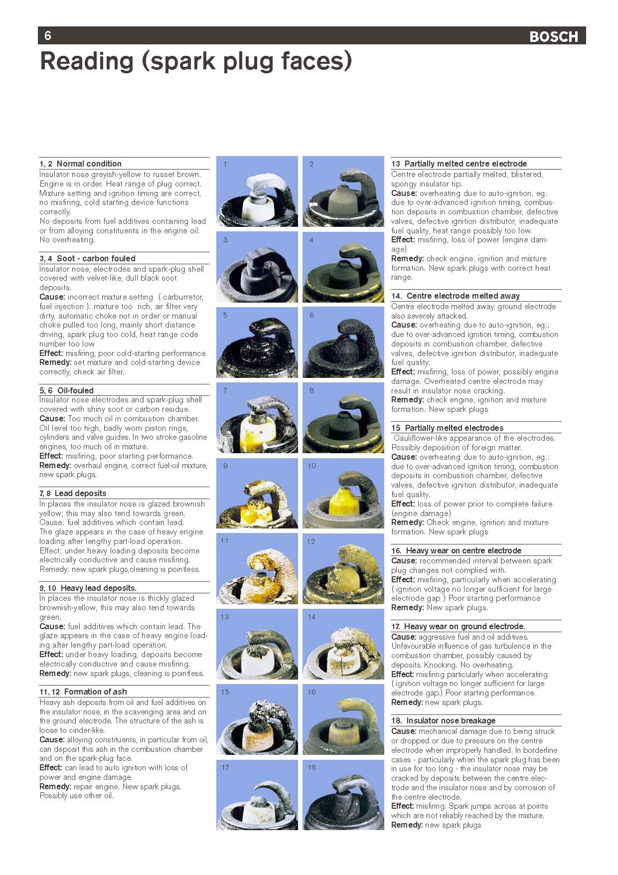

tolin Posted May 24, 2005 Share Posted May 24, 2005 Aspectul bujanelor tale este normal, conform rulajului in urban. Important este aspectul electrodului central, a izolatorului sau si a spatiului pana la filetul metalic. Aspectul "ca la carte" se obtine numai in urma unui drum prelungit in extra-urban, cand tii motorul la o turatie mai mare. Raportul din amestec este dictat de ECM, iar cifra optima 14,7 parti aer la 1 parte benzina se stabileste doar in regimul "close loop", cand ECM tine seama de informatiile de la sonda (sondele) de O2. La rulajul in urban, in aglomeratia actuala, regimul acesta se atinge rar. Link to comment

Shenck Posted May 24, 2005 Share Posted May 24, 2005 Uzura bujii reading_sparkplug_faces.pdf Link to comment
Obi_wan_Kenobi Posted May 24, 2005 Share Posted May 24, 2005 Oaaaaaaaaaaaaaaaaaaaa! Multam fain, esti adevarat! Link to comment
Senna Posted May 24, 2005 Share Posted May 24, 2005 La Matiz Euro2 exista o sonda lambda, inainte catalizatorui iar la Euro3 mai exista una dupa catalizator, care il supervizeaza @tolin > Raportul masic aer/benzina de 14,7/1 este cel stoechiometric, folosit la sarcini medii-mari. In regim de relanti pt reducerea poluarii se forteaza amestecuri mai sarace, care pot ajunge pana la 25/1, cu riscul cresterii emisiilor de oxizi de azot NOx. La sarcina totala la Euro2 se permite un amestec mai bogat decat cel stoechiometric pt o performantza mai mare, pe cand la Euro3 nu. Daca va uitati atent la Eurodoi-uri forjate veti vedea teava de esapament afumata, pe cand la o exploatare normala este ruginie. La Euro3 nu se mai scade sub 14.7/1, daca vrei depasiri mai in scurt si viteza mai mare n-ai voie sa poluezi nici pt scurt timp, iti iei masina/motor mai puternic, taticule Link to comment
tolin Posted May 24, 2005 Share Posted May 24, 2005 @senna > asa este, dar nu l-am mai bagat pe Voicu pe un tabel de cifre, ca-si vindea Matizurile. Nu cunosc situatia de la euro3 sau 4, dar la euro2 si masuratorile de noxe se fac pe 2500 rpm zona de la care amestecul este optim pentru nepoluare. La turatii mari si la accelerari amestecul stabilit de ECM este mai bogat, spre un raport de 12/1 (cifra orientativa) pentru a avea un spor de putere. La fel este si in perioada de warm-up. Regimul de amestec sarac (lean) nu stiu cand este impus, dar precis doar cand ECM este in bucla deschisa si valorile sunt stabilite de producator in tabelele computerului. O specificatie in sensul acesta ar fi binevenita, sa stim si noi cat bagam in motor si ce scoatem pe teava. Din putinele informatii tehnice gasite pe net despre asta am retinut doar aprecierea ca un regim lean pronuntzat si continuu nu face bine motorului, dar cauzele nu le-am aflat. Orice lumina in domeniul acesta e de dorit. Link to comment

tolin Posted February 19, 2006 Share Posted February 19, 2006 Aici nu-i vorba de pricepere, daca mergi pe oricare site al unui producator de bujane te lamuresti. Fiecare bujie are in corpul ei o parte ceramica cu dublu rol, o data ca dielectric pentru tensiuniile mari si a doua oara ca acumulator de caldura. In functie de dimensiunea interna, acest corp acumuleaza mai putina sau mai multa caldura pentru a mentine bujia intr-o plaja optima de la 450'C la 900-1000'C, functie de energia pierduta de motorul termic. Motorul de Matiz pe langa faptul ca este unul pitic, mai are si pierderi mici, o temperatura de lucru scazuta (80-90'C) plus un sistem de racire foarte eficient. Asa ca are nevoie de o bujie mai "calda", mai ales pe sezon rece, in trafic urban si in regimul de turatii joase in care majoritatea il exploateaza. Deoarece scara de temperatura a bujiilor nu este standardizata, ca nu s-au inteles producatorii la cartelarea pietii, atunci e nevoie de trimerare a valorii optime pentru raportul de amestec preponderent, benzina folosita si regimul de lucru. Scarile fiecarui producator sunt doar echivalente, dar asta nu inseamna ca 5 pe scara NGK = 11 pe scara Champion, = 8 pe scara Bosch sau = 17 pe scara Brisk. In aceeasi ordine cifra termica 6 (bujie mai rece) ~ 9 ~ 7 ~ 15 se potriveste la motoare de la 1,4L in sus, desi unii producatori recomanda si la un motor de 2L tot cifra 5 pentru zonele cu temperatura ambianta scazuta. In plus, comportamentul bujiei cu temperatura nu este liniar, iar asta se gaseste tocmai in domeniul turatiilor joase, acolo pe unde se invarte majoritatea si unde au probleme toti. Se poate discuta la nesfarsit despre bujii, dar importanta alegerii lor este capitala la functionarea corecta si la consumul redus. Link to comment
