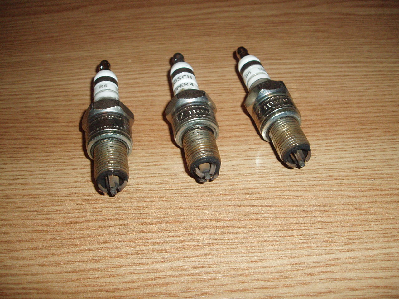

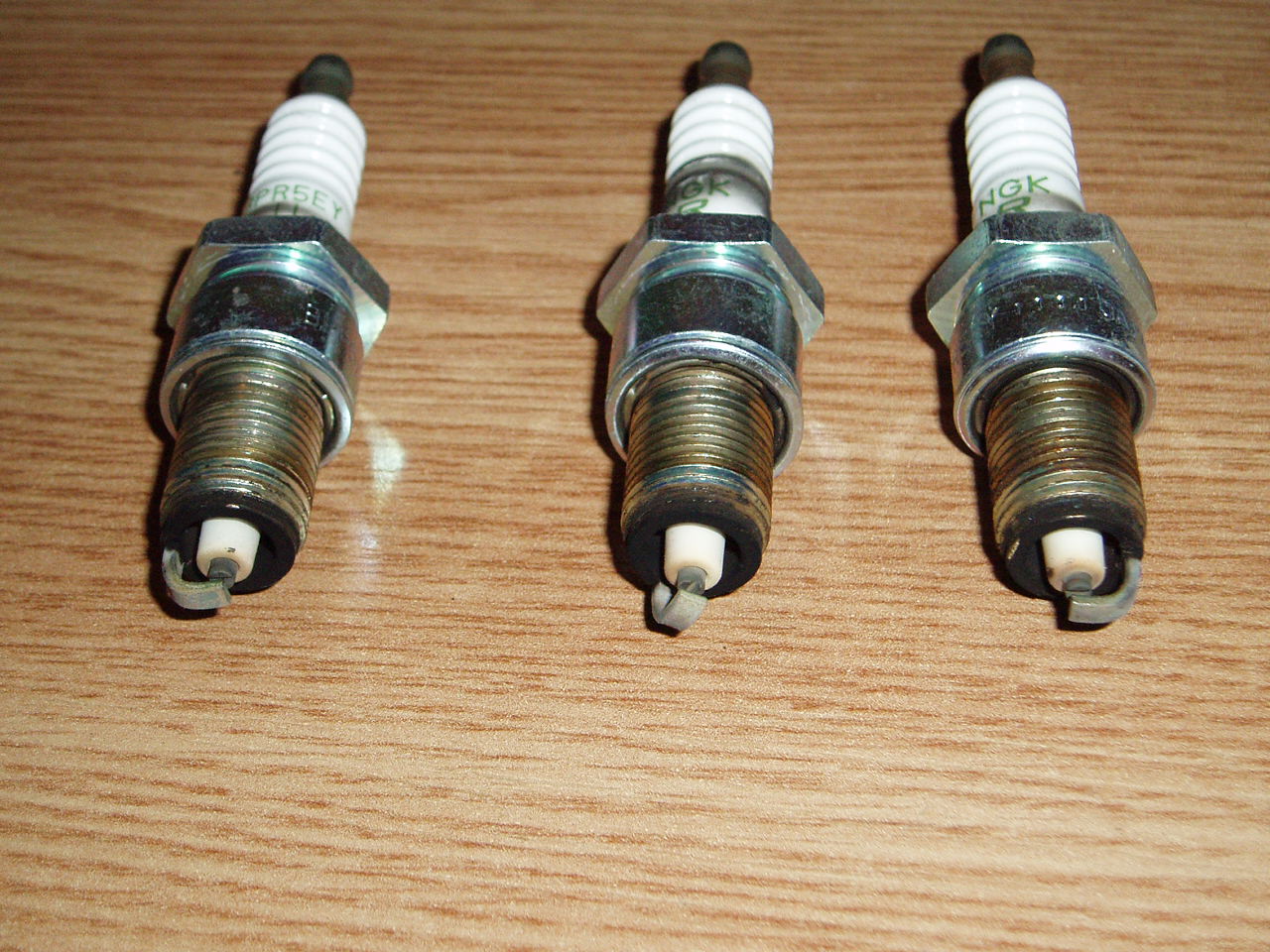

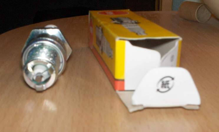

sprite Posted May 6, 2006 Share Posted May 6, 2006 Ca să nu mai fie dubii, uitaţi cum arată după aproximativ un an de folosire: Bosch WR78X versus NGK BPR5EY11 Menţiune: ambele seturi le-am pus "de noi", au prins atât sezon cald cât şi rece, nu au fost curăţate niciodată. Cele din urmă au funcţionat (aproape juma' de an) şi cu o fişă terminată... se văd urmele pe cea din mijloc... Link to comment

tolin Posted May 6, 2006 Share Posted May 6, 2006 Din cate inteleg, pt Maty ori cu o bujie cu 3 electrozi ori cu cea simlpa e acelasi lucru ?? Pozele lui Sprite cred ca sunt edificatoare. Izolatorul ceramic de la electrodul central de pe NGK BPR5EY-11 dovedeste ca lucreaza la o temperatura la care autocuratarea functioneaza perfect. Diferenta de temperatura dintre cele doua tipuri de bujii este evidenta. Un lucru nu inteleg, prezenta gumei negre de inelul corpului metalic, in ambele cazuri. Daca ar fi fost doar afumatura, rezultat al mersului urban, ar fi fost cazul ideal. Asa, ceva nu se potriveste si primul lucru suspectat este benzina. Acelasi gum am avut si pe capatul tevii de evacuare. Culmea, teava lui Sprite era printre putinele vazute fara ! Link to comment

guru Posted May 12, 2006 Share Posted May 12, 2006 Cei cu Matiz euro 3, ati verificat ce bujii aveti? Am facut azi revizia de 10 000, si printre altele, am pus bujii NGK BPR5EY 11. Cand mecanicul de la Autonet le-a scos pe cele vechi, am avut amandoi surpriza sa constatam ca erau... NGK BPR5EY 11. A zis ca e primul Maty pe care-l vede echipat din uzina cu asa ceva, si ca sunt cele mai bune pentru Matiz. Eu eram convins ca am Bosch. Link to comment

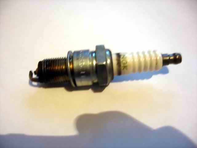

guru Posted May 12, 2006 Share Posted May 12, 2006 JMu, scoti fisa si vezi ce scrie pe ele, ca in fotografie. Si daca tot le-am fotografiat pentru tine, il rog pe maestrul Tolin, sa comenteze starea lor, la 9000 Km de utilizare. Link to comment
tolin Posted May 12, 2006 Share Posted May 12, 2006 Culmea este ca Tolin a citit in Manualul de Service a DWAR ca bujia NGK BPR5EY-11 este bujia de baza a acestui motor. Asa ca e doar o lipsa de consecventa din partea lor sau cineva a incercat pe pielea clientului niste bujii mai reci sau mult mai ieftine. Daca era vorba de ieftineala fara un compromis, nu stiu de ce n-au incercat BRISK LR17YC-1. @guru > bujiile arata bine, pune-le la inmuiat in solutie de carb-cleaner, cateva ore sau pana dimineata, apoi le speli cu Cif, din ala din reclama, care nu zgarie suprafetele, le reglezi gap-ul la 1 mm si le mai folosesti inca 6-9.000 km. Link to comment

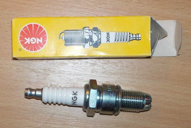

bobu Posted November 13, 2006 Share Posted November 13, 2006 Zi-mi si mie te rog ce scrie pe ele (cod/serie ceva). Vreau si eu NGK-uri cu 3 electrozi, dar nu stiu cum sa cer la magazin. Link to comment
