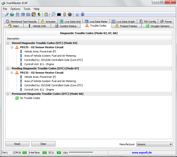

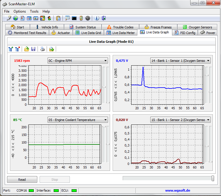

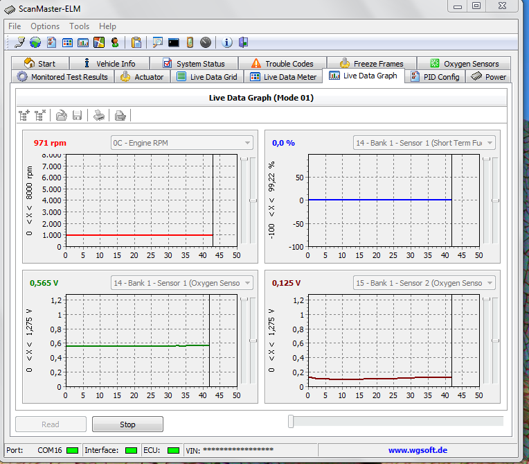

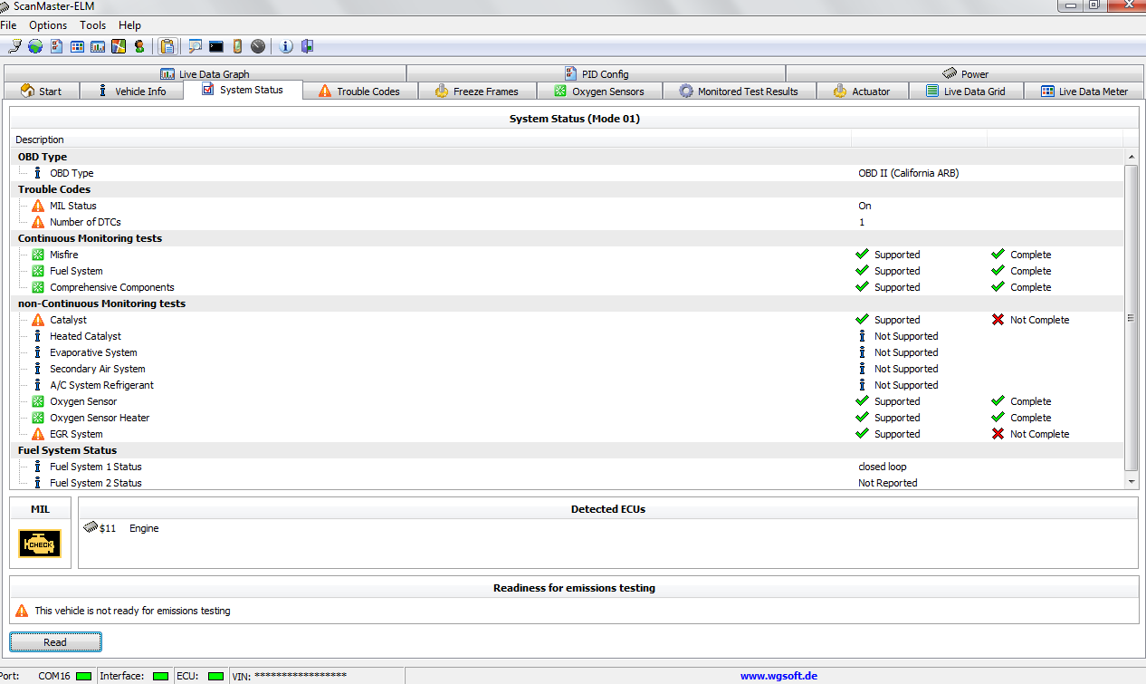

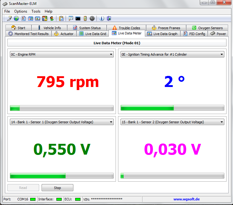

conasu Posted August 20, 2010 Share Posted August 20, 2010 salut am si eu MIL... aprins de ceva timp. . problema vine de aici. ca sa ma puteti ajuta mai adug citeva poze si inca doua: cu motorul rece si cu motorul cald cind incepe sa nu imi scada relanty_ul. cresterea turatiei se datoreaza pedalelor date de mine la tendinta motorului de a muri, pe cea a sondei 1 nu o pot explica. mentionez ca am curatat cit de cit IAC_ul si am umblat la mufa sondelor lambda(scos-bagat). intentionez in weekend sa curat cu simt de raspundere tot IAC_ul, mufele cu spray. altceva? Link to comment

tolin Posted August 20, 2010 Share Posted August 20, 2010 De ce nu le schimba intre ele, sonda #1 cu #2 si viceversa. Importanta sondei #1 este covarsitoare, prin raspunsul ei se calculeaza raportul de amestec. Link to comment

conasu Posted August 21, 2010 Share Posted August 21, 2010 Cheie de desfacut sondele 20-30 ron, o rampa mica pt. sonda 2, chef de munca iar la sfarsit concluziile pe forum... nu-i asa coane ? (aka @conasu) mda. scule am , habar n-am daca trebuie chiar o cheie speciala pentu sonda. intre timp am facut ceva masuratori si descoper ca prima sonda are rezistenta arsa/intrerupta. la a doua sonda valoarea rezistentei e de cca 13 ohmi intre firele maro. daca le desfac ca sa le schimb intre ele oare nu se rup/e firele/sonda?. mai bine scot banul si merg in service. deja am vorbit pentru luni dupa ora 12. cica au pe stoc de la 260 la 420 lei. n-au spus de la ce producator. cica sa ma duc cu masina sa o puna pe tester si sa vada de la ce i se trage MIL_ul ca ar mai trebui ca actuala sonda sa mai ara viata iar daca e bolnava sa o mai bibileasca... etc. astept ceva pareri de la voi despre ce sa pun. exclus sonda originala gm care s-a dus la 67k. exclud oferta chevrolet(25% reducere din 720 lei daca o montezi la ei . gresesc? Link to comment
