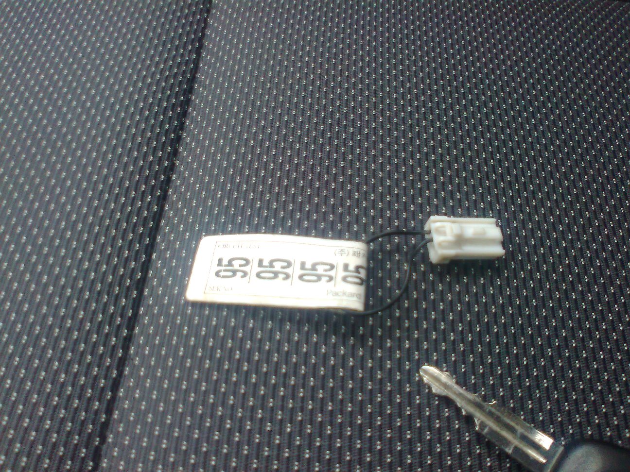

Johnny_L Posted January 14, 2011 Share Posted January 14, 2011 (edited) Pudge Da-i cu a 2-a la 4500 ca n-are nimic. I-am dat si eu citeste mai inainte si da-i mai mult cum iti zic si userii mai priceputi ca mine la problema asta (eu am mers aprox 40 minute in a 2-a la 4500rpm, 65-70km/h). Da radioul mai tare daca nu-ti place ca urla motorul Nu trebuie viteza (a treia la 4000), trebuie rotatii multe, asa ca du-te cu a 2-a (Ideea e ca x Km cu a 2-a la 4500 ii vei face in mai mult timp decat x Km cu a 3-a la 4500, poate nici nu poti sa mergi cu a 3-a la 4500 pentru ca e prea mare viteza pentru drumul ales). LE: ... si nu te gandi la benzina, motorul e mai important ( si mai scump ) Iata poza cu pozitia jumperului de CO la Aveo din 2008 (sedan, 1.4 16v, 94CP). Am curatat jumperul de praf ca sa se vada mai bine. Jumperul se afla la indemana la acest model. Am postat poza deoarece s-a cerut mai sus plus ca e un pic diferit din ce s-a povestit (poate ajuta pe careva). Edited January 14, 2011 by Johnny_L Link to comment

wwillym Posted January 14, 2011 Share Posted January 14, 2011 Jumperul de CO la modelul din 2007, arata asa, si este ascuns sub vasul de expansiune. Link to comment
tolin Posted January 14, 2011 Share Posted January 14, 2011 La fel este si la Kalos 2005. ... Eu daca vreau sa-l obturez la a mea, trebuie sa desfac multe surubururi. Tot doua, daca desfaci la celalalt capat al tevii (pe colectorul galeriei de admisie). Link to comment
