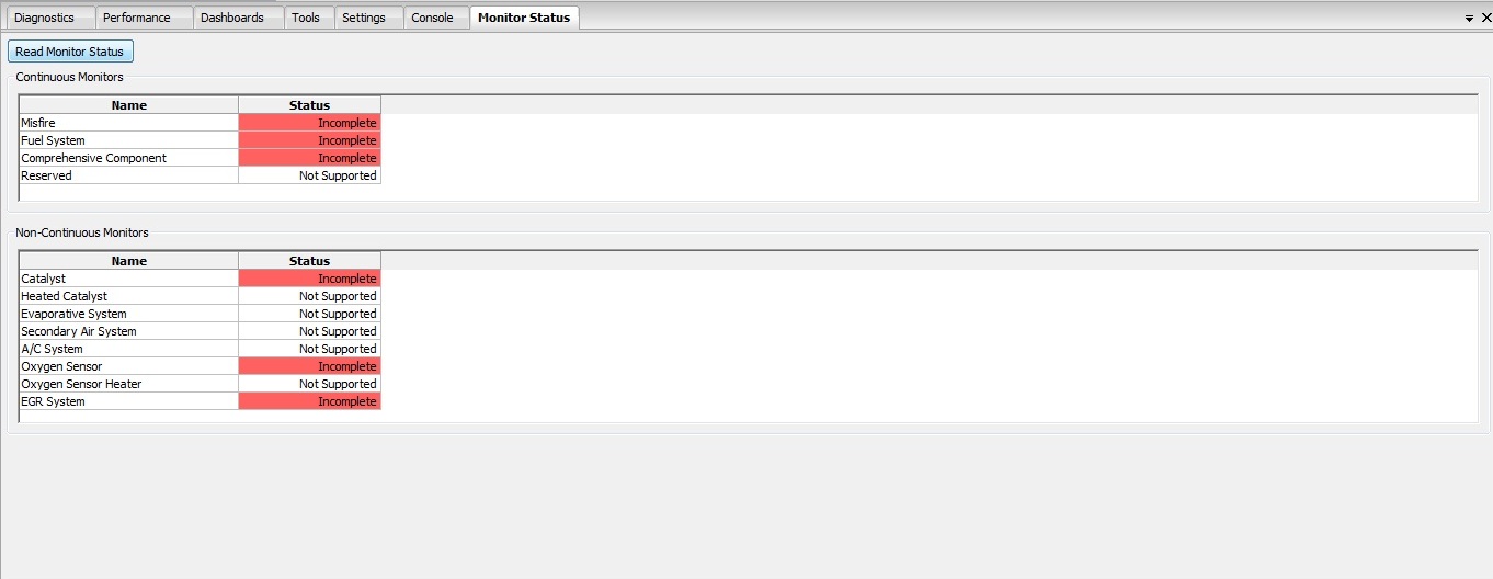

adrian3891 Posted March 5, 2011 Share Posted March 5, 2011 Am depistat urmatoarea eroare, dupa ce am conectat ELM 327 cu softul PMCSCAN: "Stored DTC (S) P1403 -- Fault Definition Not Available orManufacturer Specific Pending DTC (S) Detected During Current or Last CompletedDriving Cycle P1403 -- Fault Definition Not Available or ManufacturerSpecific Diagnostic Trouble Codes and Definitions" Daca stie cineva ce inseamna il rog sa imi dea si mie un raspuns in aceste sens. Am reusit sa sterg eroarea si sa sting "check engine" Programul care l-am folosit nu poate sa imi faca monitorizare ... nu stiu din ce cauza (vezi atasament). O zi buna la toata lumea! Cu scuzele de rigoare va spun ca am gasit ce inseamna P1403 pe forum deci imi retrag aceasta intrebare. Ca sa schimb electrovalva de la EGR inseamna sa schimb tot ansamblul? (nu ma pricep, am vazut ca a scris un forumist despre aceasta schimbare de valva la motorul de 1.2 si nu stiu ce inseamna). Are cineva idee cat costa valva asta nenorocita? Link to comment
tolin Posted March 5, 2011 Share Posted March 5, 2011 (edited) Scoate intai valva si vezi ce-i acolo, poate este blocata de mizerie, o cureti si ai scapat. Oricum, vezi ca valva de motor 1,2L difera de cea de 1,4L. Diferentele de forma si gabarit se vad cu ochiul liber. Edited March 5, 2011 by tolin 1 Link to comment

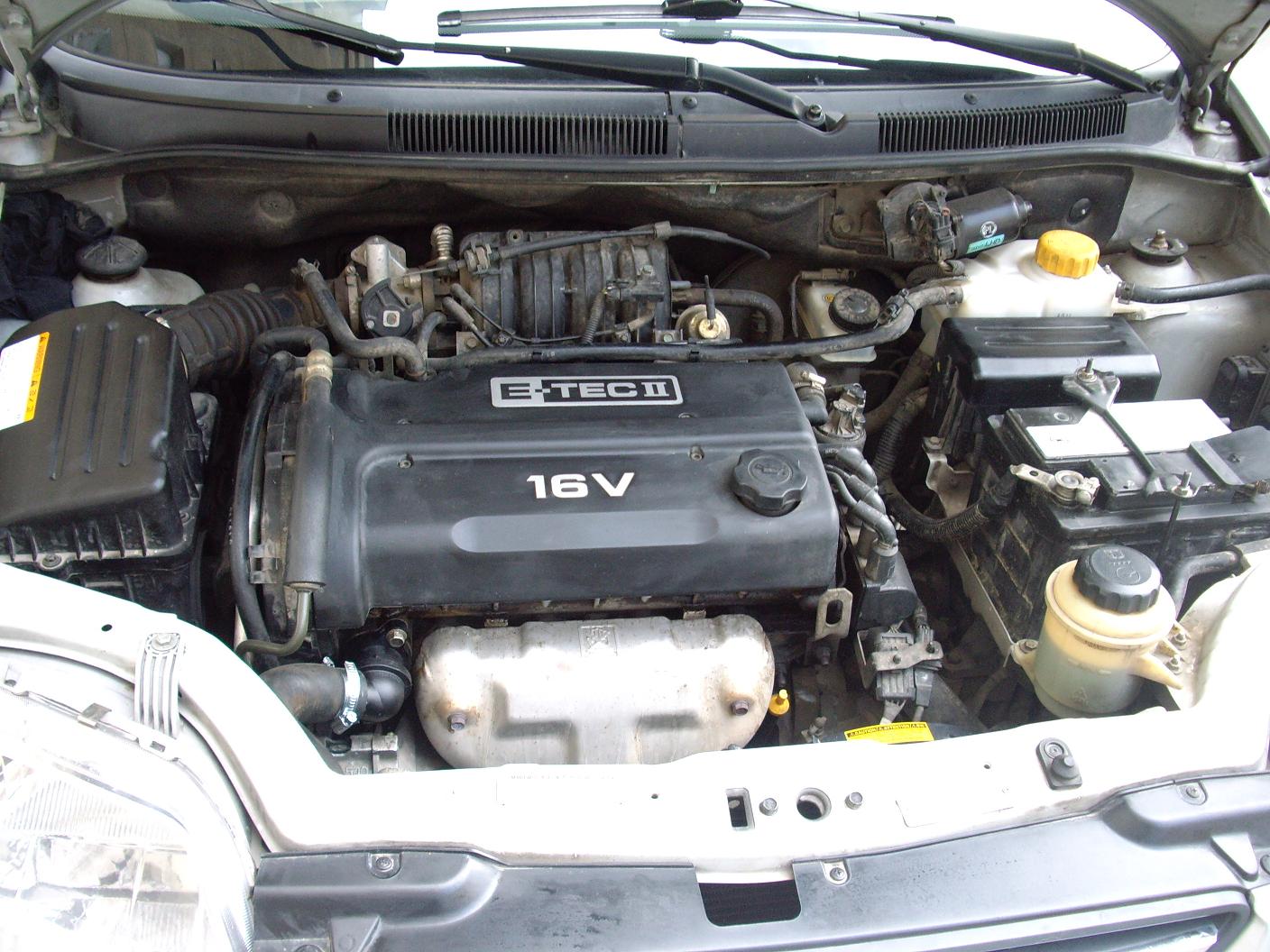

Saint666 Posted March 17, 2011 Share Posted March 17, 2011 Desi mi-ati mai explicat de cateva ori, sunt prea greu de cap. Unde in poza asta este jumperul CO? dau o Link to comment
wwillym Posted March 17, 2011 Share Posted March 17, 2011 vezi in acest topic, la pagina 130, postul #2599 Link to comment
