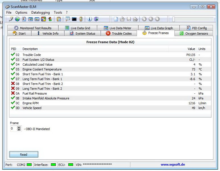

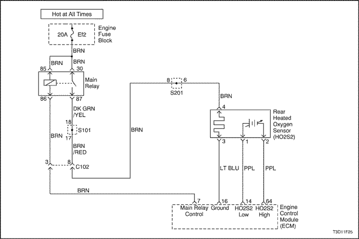

Iuiu Posted October 16, 2011 Share Posted October 16, 2011 P0135 aprins de doua ori saptamana asta. Dubios de suspect mi se pare faptul ca nu ramane un DTC memorat. Ramane MIL aprins fara nici un DTC. Am gasit P0135 doar in Freeze Frame Data, dupa cum se vede si in poza. M-am gandit ca ma joaca un contact imperfect dar am masurat sonda intre pinii 3-4 cu ohm-etru si rezultatul este zero, adica 1,infinit. Dinspre ECM spre sonda am gasit 11.6 v cu motorul oprit si radio deschis si 14.4 cu motorul pornit. In concluzie trebuie schimbata sonda pentru ca la asta circuitul de incalzire este intrerupt, la doar 58.000 km. Link to comment
