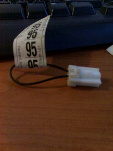

ovi_jer Posted January 27, 2006 Share Posted January 27, 2006 hawkeye@ Toate modele daewoo/chevrolet au switch pentru cifra octanica. Link to comment
hawkeye Posted January 27, 2006 Share Posted January 27, 2006 am cautat la un moment dat in disperare dupa acest switch si pana la urma ramasesem la concluzia ca e doar la opel. unde anume e la kalos switch-ul asta? Link to comment
ovi_jer Posted January 27, 2006 Share Posted January 27, 2006 In compartimentul motor sub pompa de frina.Pe cablul jumperului este o eticheta pe care scrie 95. Link to comment
hawkeye Posted January 27, 2006 Share Posted January 27, 2006 (edited) success story. urmand pasii indicati de ovi_jer am scos acel switch care arata ca in poza atasata. dupa scoatere am resetat si ecm-ul. la un drive-test n-am observat nimic deosebit, ramane sa vedem in ce masura e afectat consumul. se ajunge la el relativ usor, trebuie doar sa te strecori putin prin partea stanga a vasului de expansiune. de vazut se vede usor prin partea dreapta doar ca nu se poate baga mana pe acolo. Edited January 27, 2006 by hawkeye Link to comment

hawkeye Posted January 28, 2006 Share Posted January 28, 2006 contrar asteptarilor initiale, mutarea pe co91 a avut efecte foarte benefice, masina se comporta ca si atunci cand bagam benzina de 100/evo. trage mult mai bine la turatii mici (1200-1500) intr-a 2-a si pare sa se inteleaga mult mai bine cu benzina. urmeaza sa fac in cursul zilei sau maine aceeasi procedura si cu celalalt kalos (2004) si postez impresii. Link to comment
