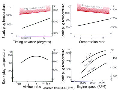

tolin Posted February 1, 2006 Share Posted February 1, 2006 - scanteie "proasta" (defectiuni in sistem sau bujie prea rece). La acest ultima cauza se poate ajunge si cu o bujie buna, ca indice de temperatura, dar si la o temperatura de lucru prea mica (< 450'C) datorata unui rulaj subturat (< 2000 rpm) sau a unui rulaj prelungit fara sarcina ( < 3000 rpm !!! ). Acest lucru reiesea dintr-un grafic de la NGK, adica ceva de genul rulajului urban la ore de varf de la noi;- "variatie a pachetului de aditivi la benzinele reformulate" (traducere aproximativa) ?! Deoarece vad ca postarile anterioare fie ca nu sunt citite, fie ca nu sunt crezute, ma vad obligat sa revin prin autocitare. Din motive independente de vointa mea nu am acel grafic de la NGK la indemouse acum, dar promit ca-l voi posta cand conditiile permit. Din el si din documentatia de la producatori rezulta fara tagada ca rulajul in sarcina sub 2000 rpm si rulajul liber (in gol) sub 3500-4000 rpm (adica in 99,9% din cazuri de ralanti) produce o temperatura la bujie sub 450'C, adica sub temperatura de autocuratare !!! Acest fapt scade capacitatea lor de a oferi o scanteie mare si vioaie. De care alt pretext de misfire mai este nevoie la cilindru ? Daca despre mersul subturat ( < 2000 rpm) s-a tot discutat, despre obiceiul de a scoate motorul din sarcina in locul franei de motor la vederea in zare a unui semafor pe rosu am vazut ca multi isi fac un titlu de glorie din acest stil. Acest stil + conditiile de trafic din urban la orele de varf duc la excursii zilnice de sute de minute in ralanti. Daca macar una data pe saptamana, in weekend daca exista, nu se face o excursie substantiala peste turatia la care bujiile se autocurata, factorul de risc nu se inlatura, iar calamina se depune sutime cu sutime. Stiu, pentru unii vina o poarta instructorii care au creat un reflex gresit in dorinta de a rezolva problema lor mai usor, dar altii o fac constient, in dorinta de a proteja motorul si a obtine un consum redus. Link to comment

tolin Posted February 5, 2006 Share Posted February 5, 2006 Am promis acel grafic care ilustreaza relatia dintre temperatura bujiei, turatia motorului si sarcina lui. Plaja de temperatura pentru functionarea optima a bujiilor este 450'C - 900'C. Din graficul dreapta-jos rezulta ca temperatura minima in sarcina se obtine doar peste 2000 rpm, iar in gol doar peste 4000 rpm. Asa ca circulatia indelungata cu motorul "in gol" sau "in sarcina", dar sub 2000 rpm cauzeaza la bujii si de aici, la tot procesul de combustie. Facand o analogie, probabil ca, depunerile pe supape urmeaza acelasi regim. Link to comment
nexxus Posted February 6, 2006 Share Posted February 6, 2006 Adica, in concluzie, daca pui niste bujii care au o temperatura optima de functionare mai joasa, pot merge subturat cu 1.4 - 16v fara probleme?!?! Link to comment
