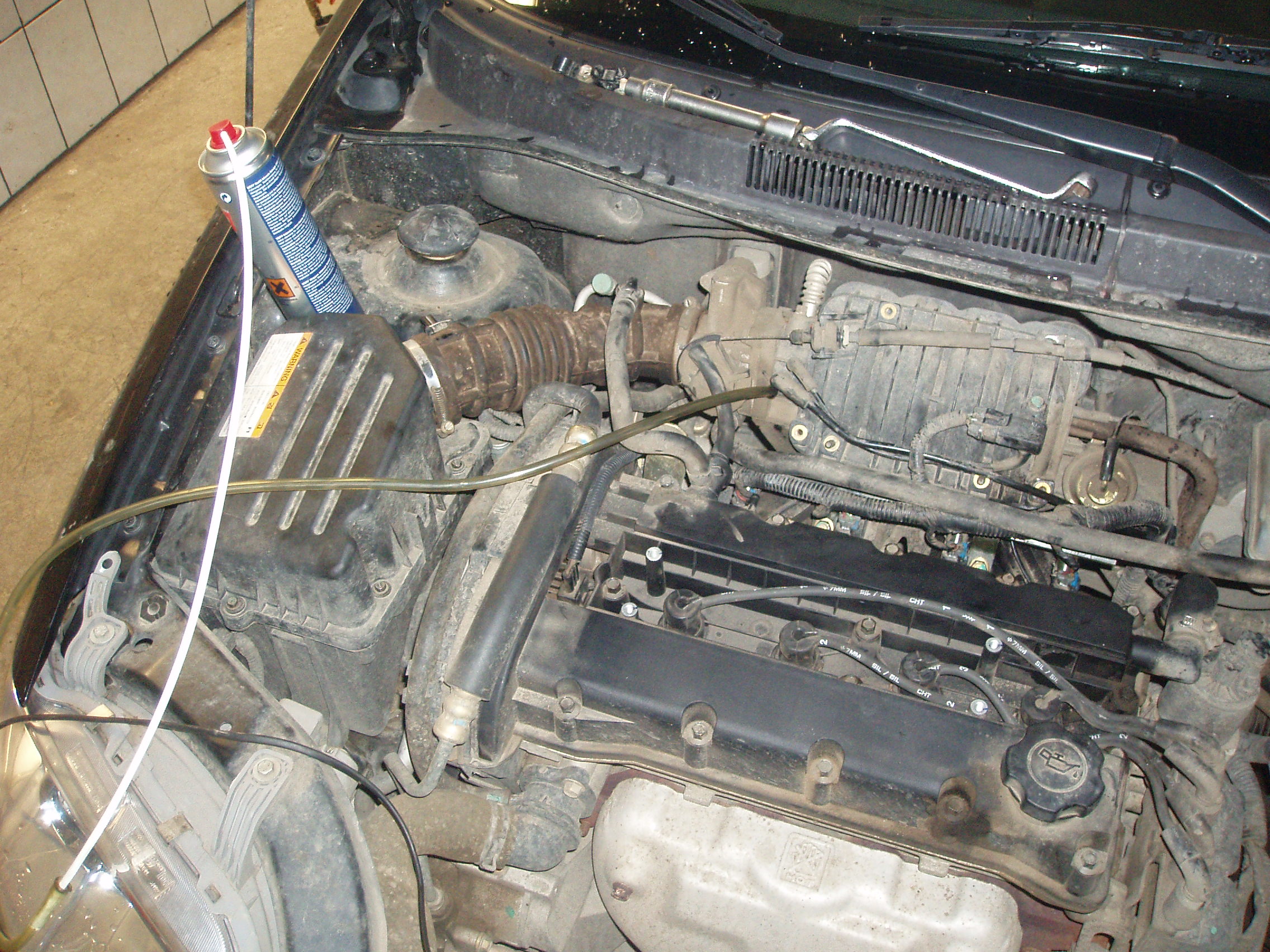

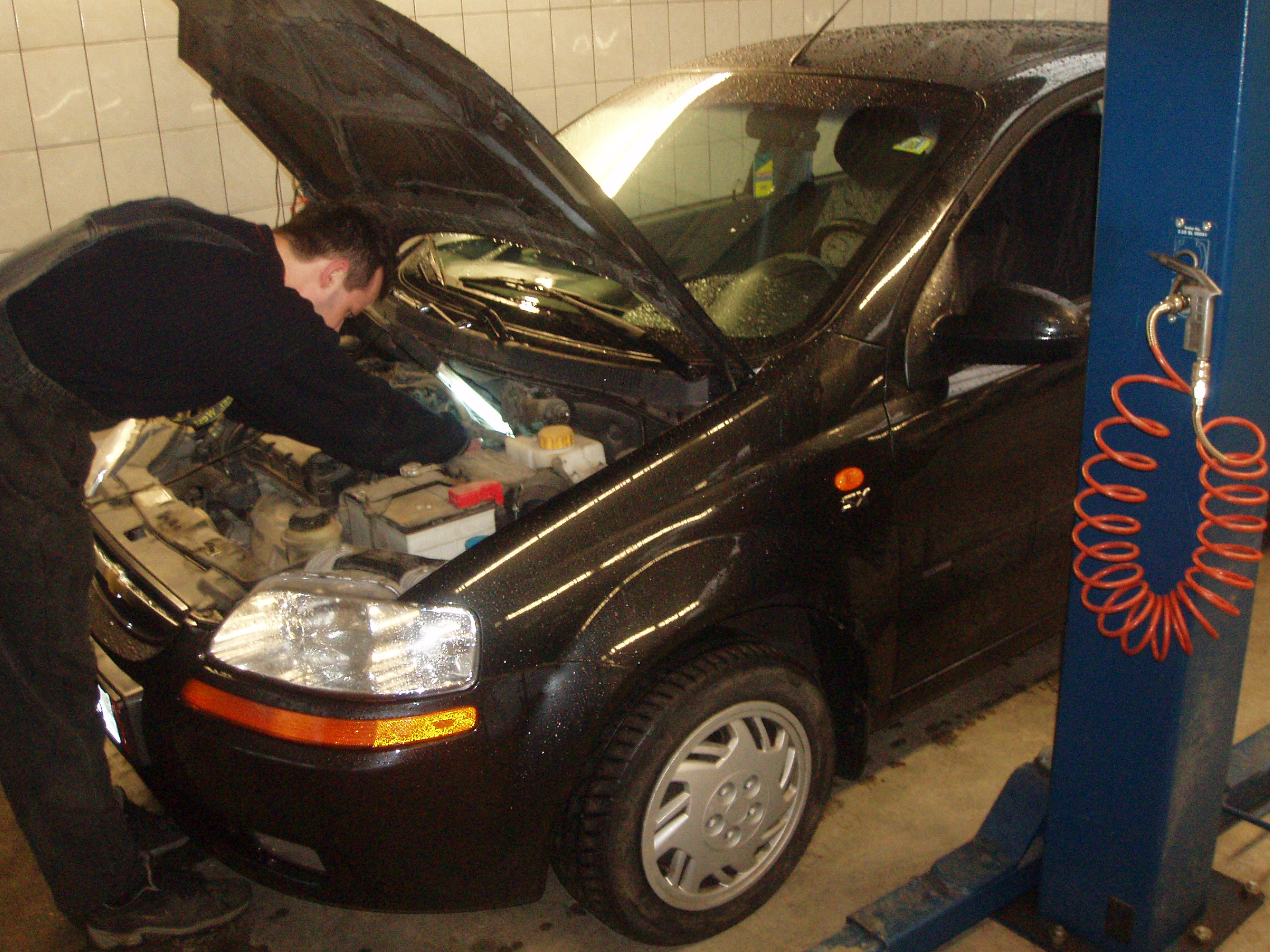

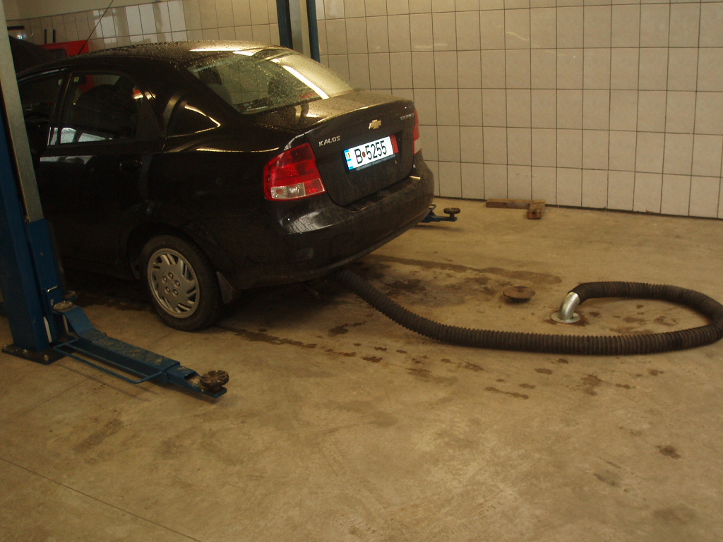

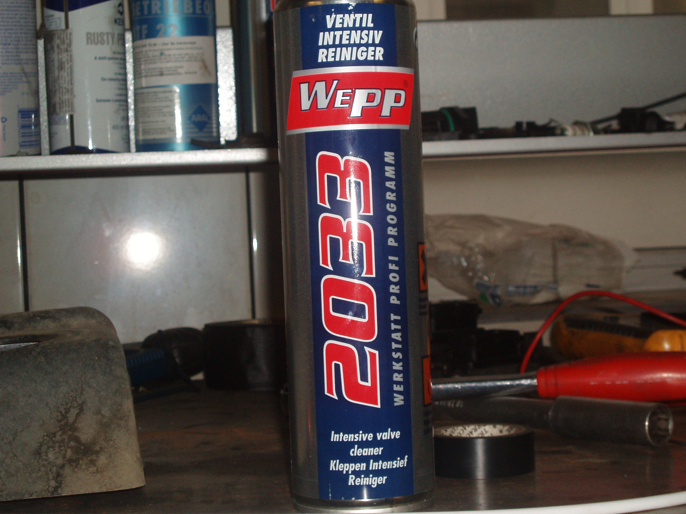

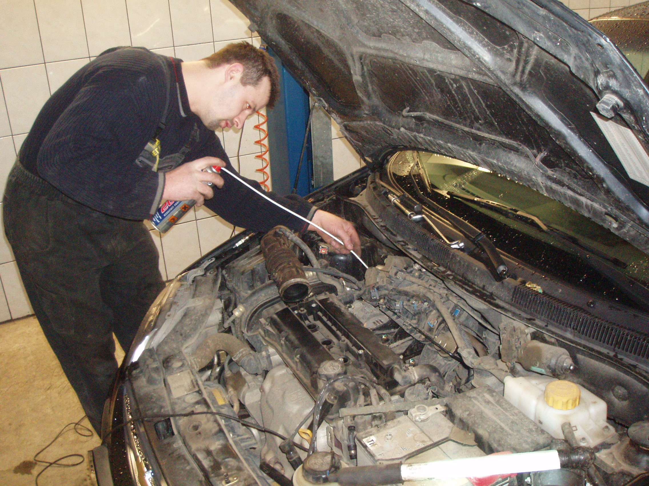

Lucian79 Posted March 27, 2006 Share Posted March 27, 2006 Asa cum va spuneam intr-un post anterior, Joi am avut programare in service. Foarte prompti si profesionisti oamenii de-acolo ( oare de unde atata sarguinta?). Ajuns la ora 8.00 la 8.05 bagat masina in service iar la 8.10 deja mecanicu era cu botu-n ea.Datorita circularei trimise de GM de catre toate service-urile, inlocuirea supapelor nu se poate face fara a se interveni prima data cu un spray special. Datorita amabilitatii mecanicului am tras o poza ptr. a-l putea vedea toata lumea. Din cate-am inteles un tub costa cca. 1 mil de lei. Povestind cu omul, mi-a spus ca in ultimele 2 saptamani au avut 4 Kalosuri cu aceeasi problema din care 2 s-au remediat cu ajutorul spray-ului minune. O adevarata loterie ... care la mine s-a dovedit a fi lipsita d eorice sansa. Dupa aproximativ 3 ore cat a durat toata operatiunea, iesind la o proba cu mecanicul la volan, ledul a inceput a palpai vesel, de parca nimic nu s-a intamplat. Link to comment
Satori Posted March 27, 2006 Share Posted March 27, 2006 Mi se pare mie sau pulverizeaza in galeria de admisie? Gata? Pacientul este mort, il deschid? Link to comment

ovi_jer Posted March 27, 2006 Share Posted March 27, 2006 Si procedeul care a fost?Vad ca au dat capacul la motor jos ca sa dea cu spray in galeria de admisie Link to comment
Satori Posted March 27, 2006 Share Posted March 27, 2006 Asta ma intriga si pe mine. Am cautat pe net cum se aplica sprayul dar nu am gasit. Link to comment
tolin Posted March 27, 2006 Share Posted March 27, 2006 @satori > n-ai vazut in poze ? Se da furtun admisie jos, se scoate capac distributie, se aplica cu grija si mare bagare de seama sa nu te murdaresti la basca in motorul acela. Solventul acela puternic curge prin galerie pana pe supapele de admisie, inmoaie gunoiul, il face combustibil si cand pornesti motorul si il tii in talpa grea, il fumeaza pe evacuare. PS: Eu ii dadeam si la exterior, ca n-am vazut vreo diferenta fata de interior. Link to comment
Satori Posted March 27, 2006 Share Posted March 27, 2006 Pai de ce naiba sa dai jos capacul la distributie??? Doar ca sa nu te murdaresti? Link to comment
tolin Posted March 27, 2006 Share Posted March 27, 2006 De "Mircea, fa-te ca muncesti" ai auzit ? Link to comment
