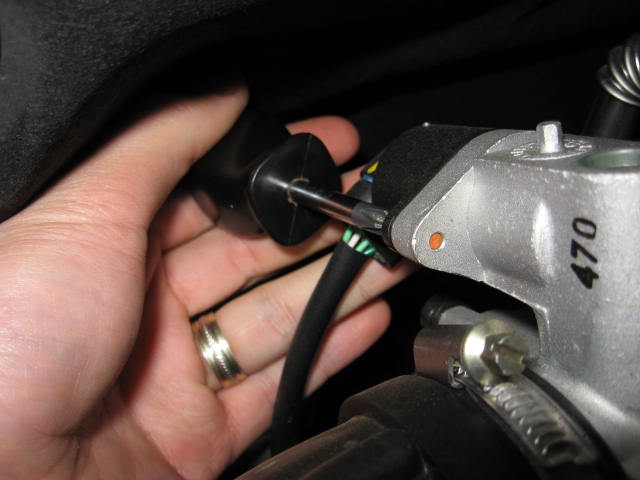

Lucian M Posted January 30, 2007 Share Posted January 30, 2007 (edited) Poate la tine la Kalos o fi loc, dar la Aveo- din parti ai maxim 10 cm. Si am incercat cu o surubelnita model scurt, de 7,5 cm, special pt spatii inguste. Si n-am reusit sa desfac nici macar jumatate de tura. Si nici n-am mainile mari. Satori, nu trebuie sa fii atat de acid. Daca vrei sa imi spui- imi spui, daca nu vrei- nu vrei. Pana la service sunt 90 km, iar programul tatei se termina la ora 4 pm. Iar ca director nu poti pleca de la scoala cum te taie capul- nici nu stii cand iti pica cineva de la Inspectorat. Nu asta e IAC-ul? Voi ce manute aveti de-l puteti desface? Sato: e vorba de Aveo 4dr al tatei- am precizat in primul post. NU e Kalosul meu. E aveo 4dr model 2006. Edited January 30, 2007 by Lucian M Link to comment
Satori Posted January 30, 2007 Share Posted January 30, 2007 Ptiu... cu replica asta m-ai facut praf... Tata, tie nu trebuie sa iti spuna cineva ceva, trebuie sa iti repete la infinit. Inca o data: 1. Lasa IAC-ul acolo, nu ai treaba cu el cel putin pentru moment. 2. Du-te la service si intoarce-te cu codul de eroare. Cel mai probabil eroarea apare de la ceva ce ai lovit sub masina. Sper ca ai casco pentru ca garantia nu iti acopera asa ceva (si te rog, nu intreba despre acest lucru in acest topic) 3. AVEO al tau E KALOS!!! Ai doar sigla diferita!!!! Cunoasteti masina!!! Link to comment

Satori Posted January 30, 2007 Share Posted January 30, 2007 Lucian M said: Sato: e vorba de Aveo 4dr al tatei- am precizat in primul post. NU e Kalosul meu. E aveo 4dr model 2006. In primul post ai zis Aveo, nu ai zis sedan, nu imi incarc memoria cu ce masina are tatal tau. Cu toate acestea nu cred ca e diferenta in compartimentul motor si din poza vad ca ai putea sa desfaci foarte bine IAC-ul. Prima oara se desface mai greu. Link to comment
