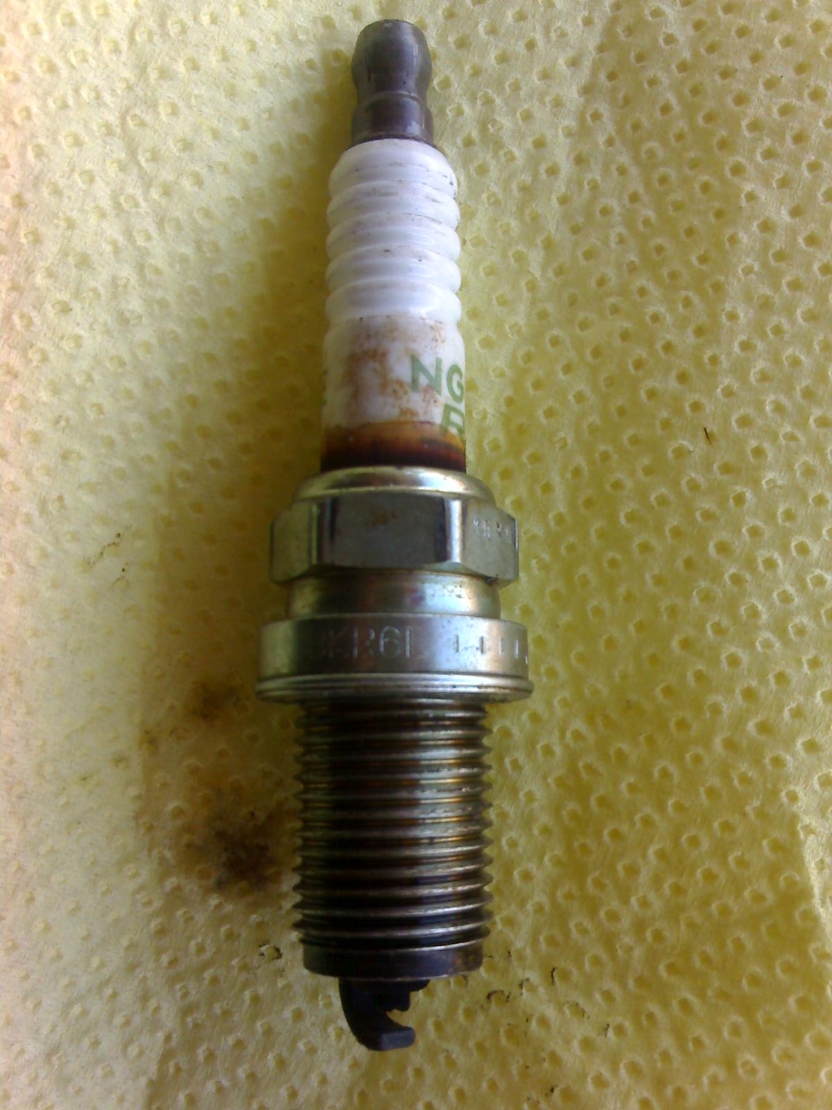

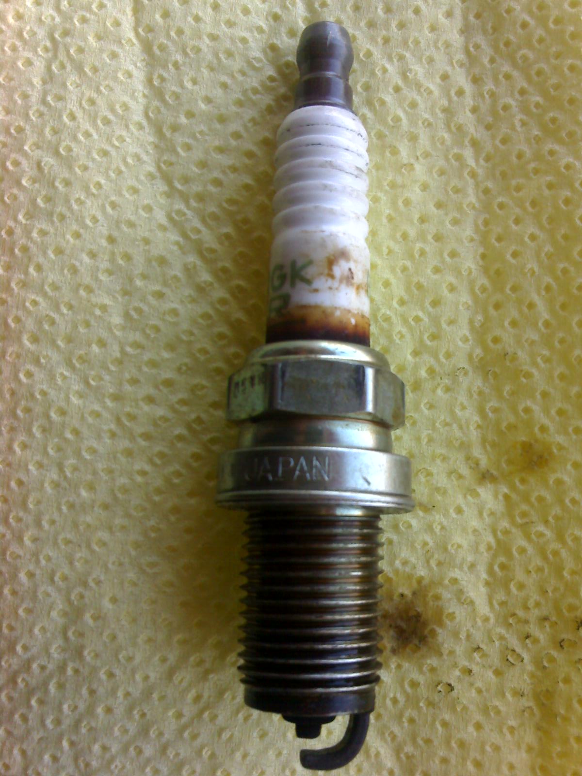

Jinx Posted November 20, 2007 Share Posted November 20, 2007 (edited) Deci.. am scos masina din nou din service si am ajuns de unde am pornit. Din nou apare becul aprins. Din nou tremura la ralanti. Din nou nu are demaraj. Cei de la dibass au spus ca urmatoare miscare ar fi sa-mi schimbe supapele ceea ce m-ar costa vreo 13 milioane. Mai mult de atat nu se poate face. Practic m-au tzapit de 1mil jumate. Sprayul a ajutat masina 1 zi!!! Ce se mai poate face? Tind sa nu-i cred! Iata cum aratau vechile bujii Edited November 20, 2007 by Jinx Link to comment
silviu75 Posted November 20, 2007 Share Posted November 20, 2007 (edited) Jinx, alea sunt bujiile originale sau le-ai mai schimbat, pentru ca vad ca sunt japoneze. Cat ai mers cu ele? ps sunt cam afumate, era bine daca puteai sa faci o poza de sus la electrod Edited November 20, 2007 by silviu75 Link to comment
Satori Posted November 20, 2007 Share Posted November 20, 2007 Sunt schimbate. Sunt modelul recomandat de Chevy, dar Made in Japan (cele originale erau Made in Koreea). Link to comment
silviu75 Posted November 20, 2007 Share Posted November 20, 2007 Eu chiar ca nu mai inteleg. Bun, te duci cu masina la service cu tremuraturi, bec aprins, lipsa de putere. Aia dau cu un spray, masina merge bine pentru o zi si iar incepe. Practic daca sprayul ala ar curata supapele simptomele nu ar trebui sa apara asa curan pentru ca ma gandesc ca intr-o singura zi nu au cum sa se formeze la loc depunerile. De aici trag concluzia ca sprayul ala nu a facut nimic la supape ci probabil a curatat bujiile care intradevar se pot ancrasa mult mai rapid. Cred ca totusi problema nu vine de la supape. Link to comment
