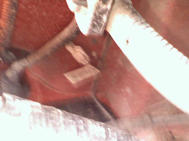

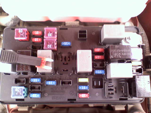

puchi Posted April 14, 2008 Share Posted April 14, 2008 Salut .Urmarind dezbaterile ,m-am hotarat sa pun poze cu comutatorul (jumperul ,benzina )la aveo sedan 1,2 l .Si pentru colega >Tolin<,poza cu siguranta E.C.M .Cu intrebarea ,si rugamintea este aceasta siguranta respectiva .Multumesc. Link to comment
ciprian_nichita Posted April 14, 2008 Share Posted April 14, 2008 DA. Am facut tot ceea ce tinea de mine sau de cei de la service(atat cat au putut sau stiut).Am pus bujiile care mi le-ai recomandat respectiv NGK.Am scimbat toate filtrele, curatat IAC, facut reset, Idle Learn, nu mai stiu ce sa mai fac;de aceea apelez la cunostintele voastre in acest domeniu. Multumesc si astept. Link to comment
puchi Posted April 14, 2008 Share Posted April 14, 2008 curioasa chestie si cu jumperul asta .Intrarea in el din cablajul masinii este cu trei fire .jumperul proriu zis are punte facuta intre centru si dreapta .Dar nu ai posibilitatea de-al schimba(mufa ) pe stanga .A incercat cineva si alta posibilitate ,in afara de lasat mufa fara jumper ?.Vorbesc la Aveo sedan ,la kalos nu cunosc. Link to comment
