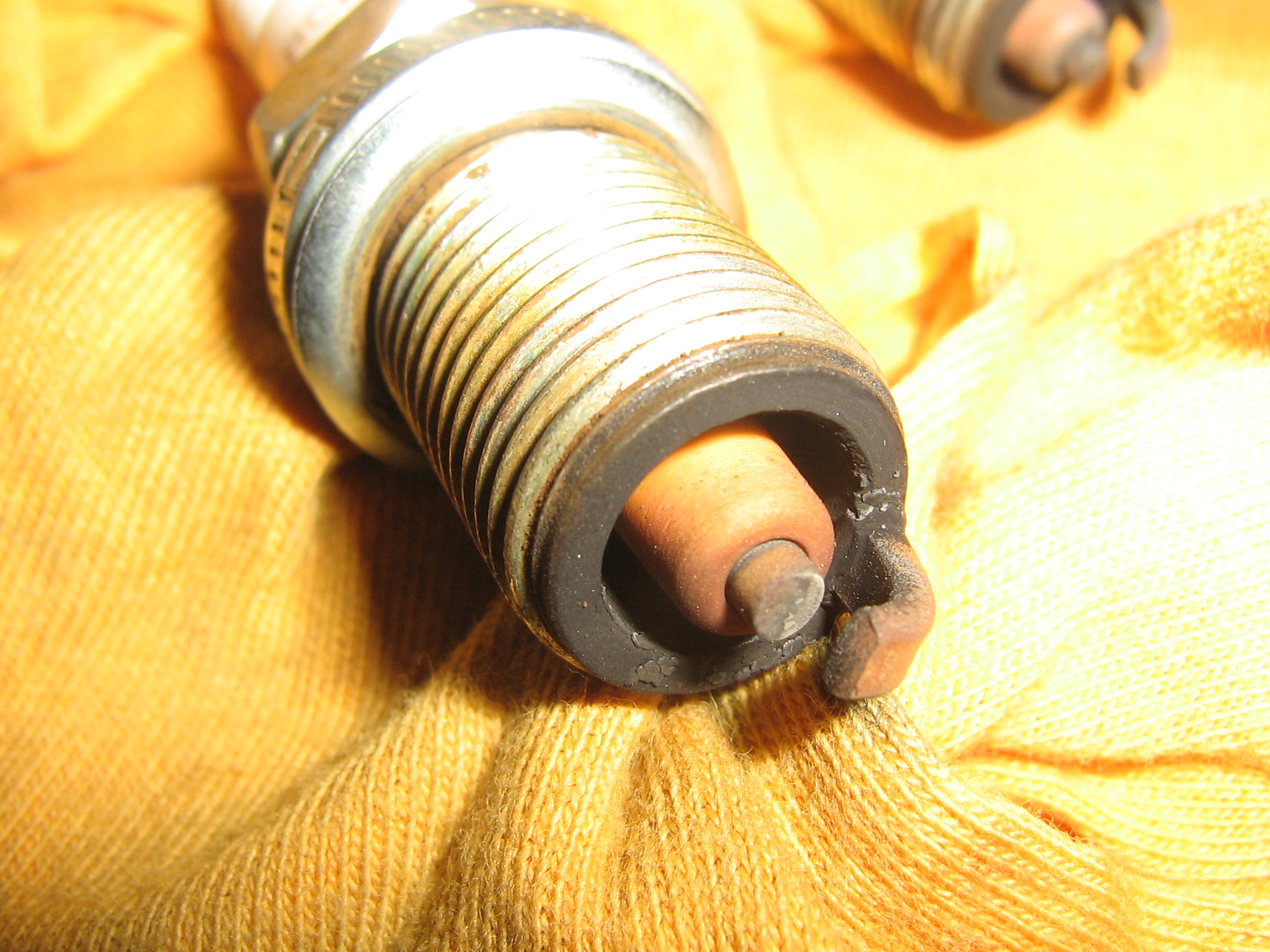

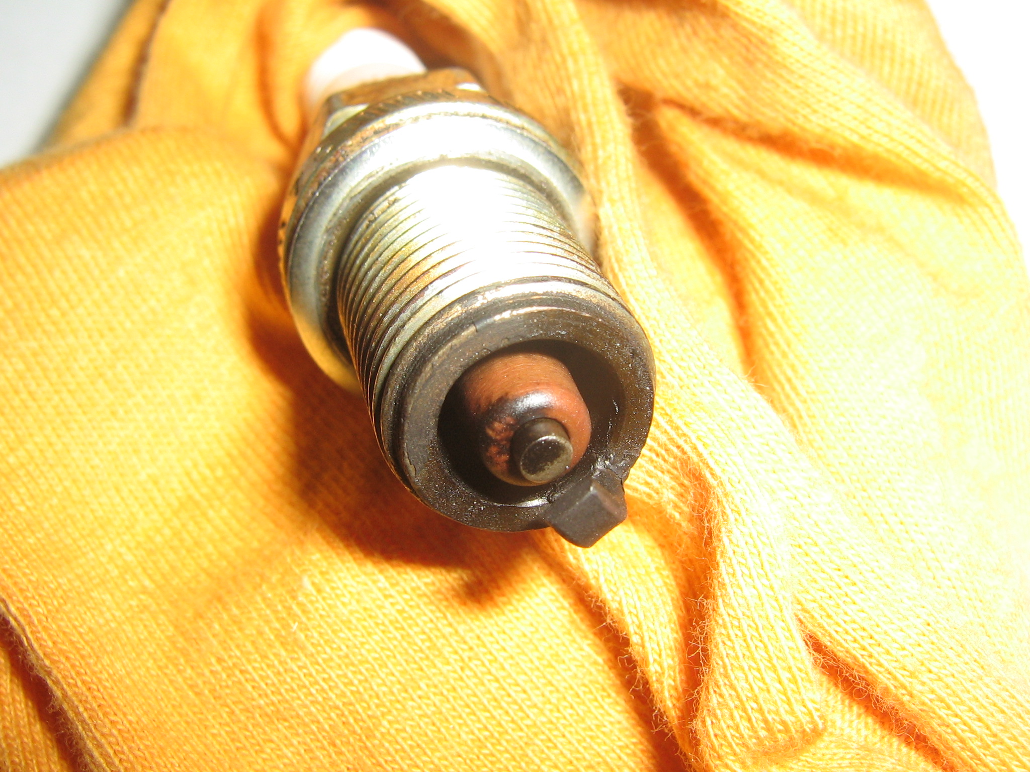

Abram Burel Posted January 27, 2009 Share Posted January 27, 2009 (edited) Cum ziceam, cand am scos-o, curgea benzina de pe ea. Deci nici nu prea avea cum sa lucreze. Amintesc ca a lucrat pe alt cilindru frumos si chiar si in ala o vreme. Dupa care s-a inecat. De acord ca ea ar vrea, dar nu poate. Trebe' vazut de ce Anyone, anything? Prima poza e bujia "inecata". A doua e o bujie care se curatase pe autostrada, dar s-a mai afumat azi. Depunerile de pe buza sunt proaspete. Bujia scoasa aseara din cilindrul cu pricina avea depuneri un pic mai consistente pe buza, dar semana cu asta. Edited January 27, 2009 by Abram Burel Link to comment

Dj_Dark Posted January 28, 2009 Share Posted January 28, 2009 (edited) @ab. Ce distanta ai la electrodul bujiei cu pricina? Dar la celelalte? Din poze pare foarte mare. Bujia cu pricina este cea cu fisa cea mai lunga? Edited January 28, 2009 by Dj_Dark Link to comment
Abram Burel Posted January 28, 2009 Share Posted January 28, 2009 Pe rand... @puchi Nu am schimbat nici o bujie, de-abia le-am scos sa le pozez. Ba, de fapt, am schimbat doua intre ele Poate o sa le schimb, dar dupa ce o sa-mi explic de ce era atata umezeala in cilindrul cu pricina si am consumat cativa litri buni de benzina in 10 Km. @Sato Astept o interfata de la Ovi si sambata dimineata sunt calare pe ea. Pana atunci toate erorile sunt puse la pastrare. Dincolo de intamplarea cu becoleduri, si de posibilitatea sa fi existat vreo conditie de tensiune insuficienta la inceput (sa zicem ca din cauza bateriei mai batrane si a traficului taraganat), comportamentul ulterior si mai ales finalul apoteotic, nu prea ma conduc la o cauza "generala", ci mai degraba la una specifica cilindrului cu pricina. @Dj La momentul la care le-am facut, am pus o distanta putin mai mica decat trebuia (parca). Acum sau mai cracanat. E vizibila (nu cred ca din poze) eroziunea electrodului central pe partea dinspre cel de masa, dar "ochiometric" nu ar conduce la o crestere a distantei mai mare de 10-15%. Nu e cea mai lunga, dar urmatoarea. S-ar putea sa bat campii pe o poteca gresita, dar dupa excursia pe A1, indiferent ce cauzase initial problema, motorul a mers cat se poate de bine 5 Km, apoi la inspectie bujia de pe cilindrul cu pricina nu arata decat cu putin mai rau decat celelalte, apoi dupa inca 5 Km a inceput sa mearga constant prost. Daca este sa scot din toate indiciile de pana acum cea mai penibila cauza posibila, ar fi roaderea izolatie firului catre injectorul cu pricina, contactul intemepestiv cu masa, dupa care unul permanent. Deocamdata, gravitez cu banuielile in jurul ecuatiei "driver ECU + fire + injector" Cum procedura de diagnoza imi indica sa fac o inspectie vizuala inainte de orice citire de erori, o sa ma uit mai intai prin zona respectiva. Dar pana sambata mai e Link to comment
