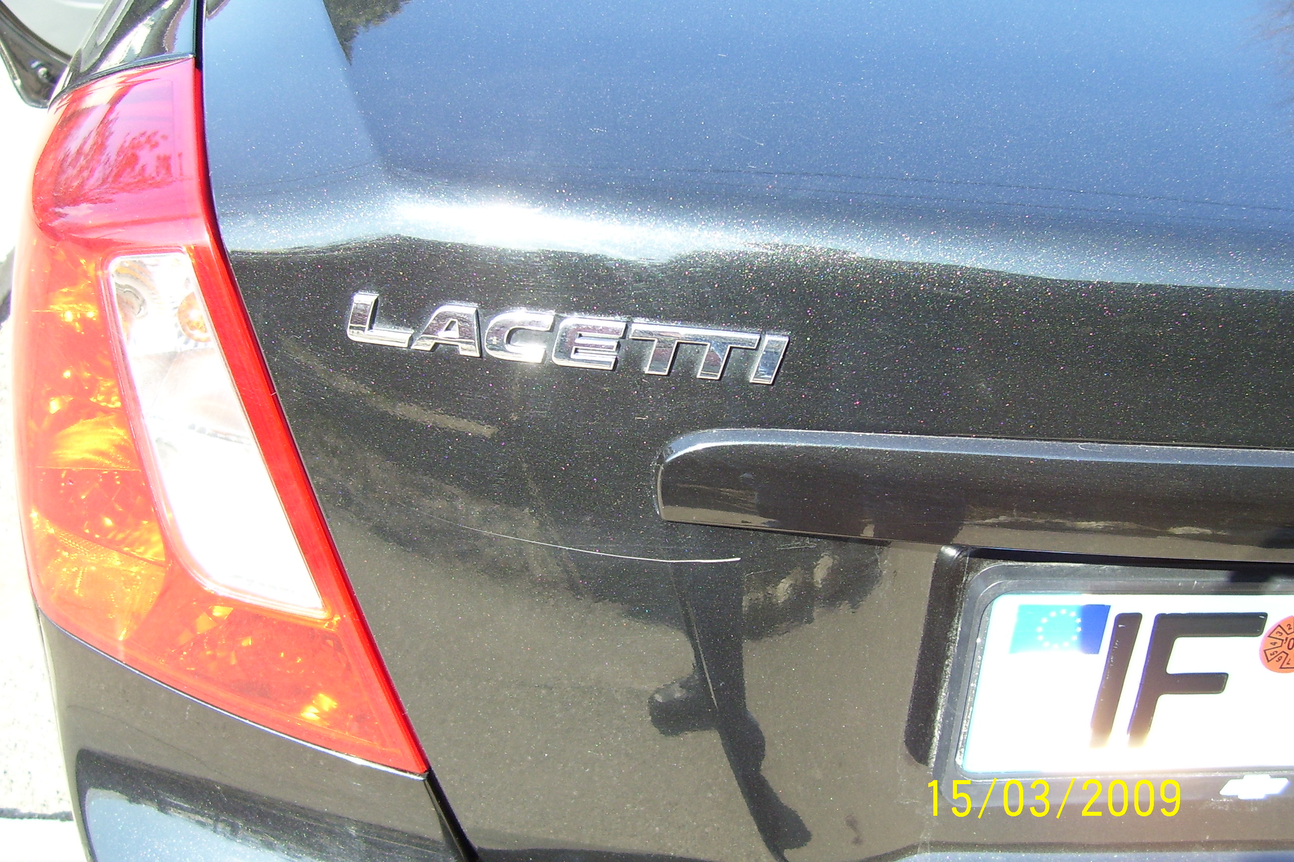

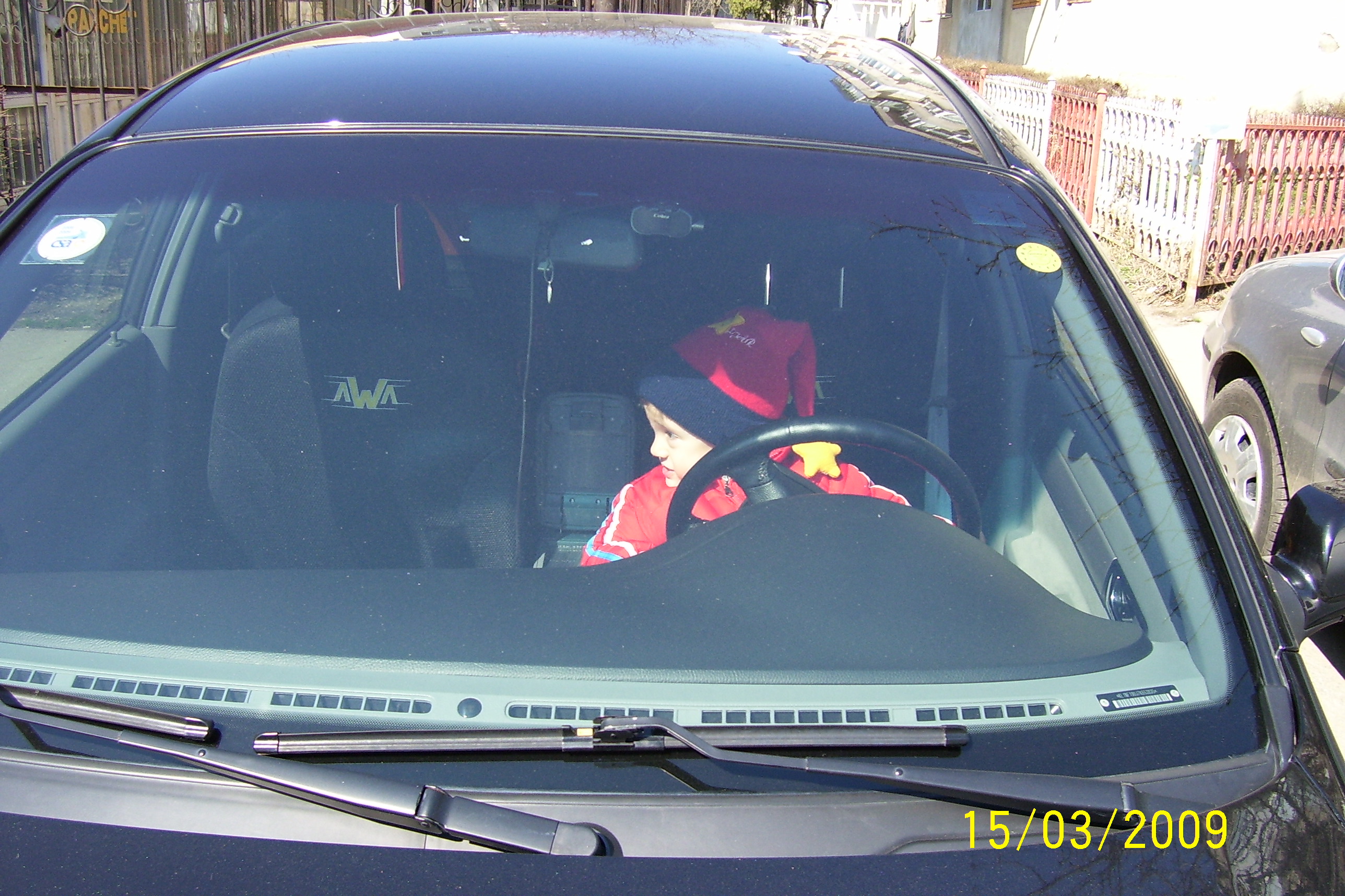

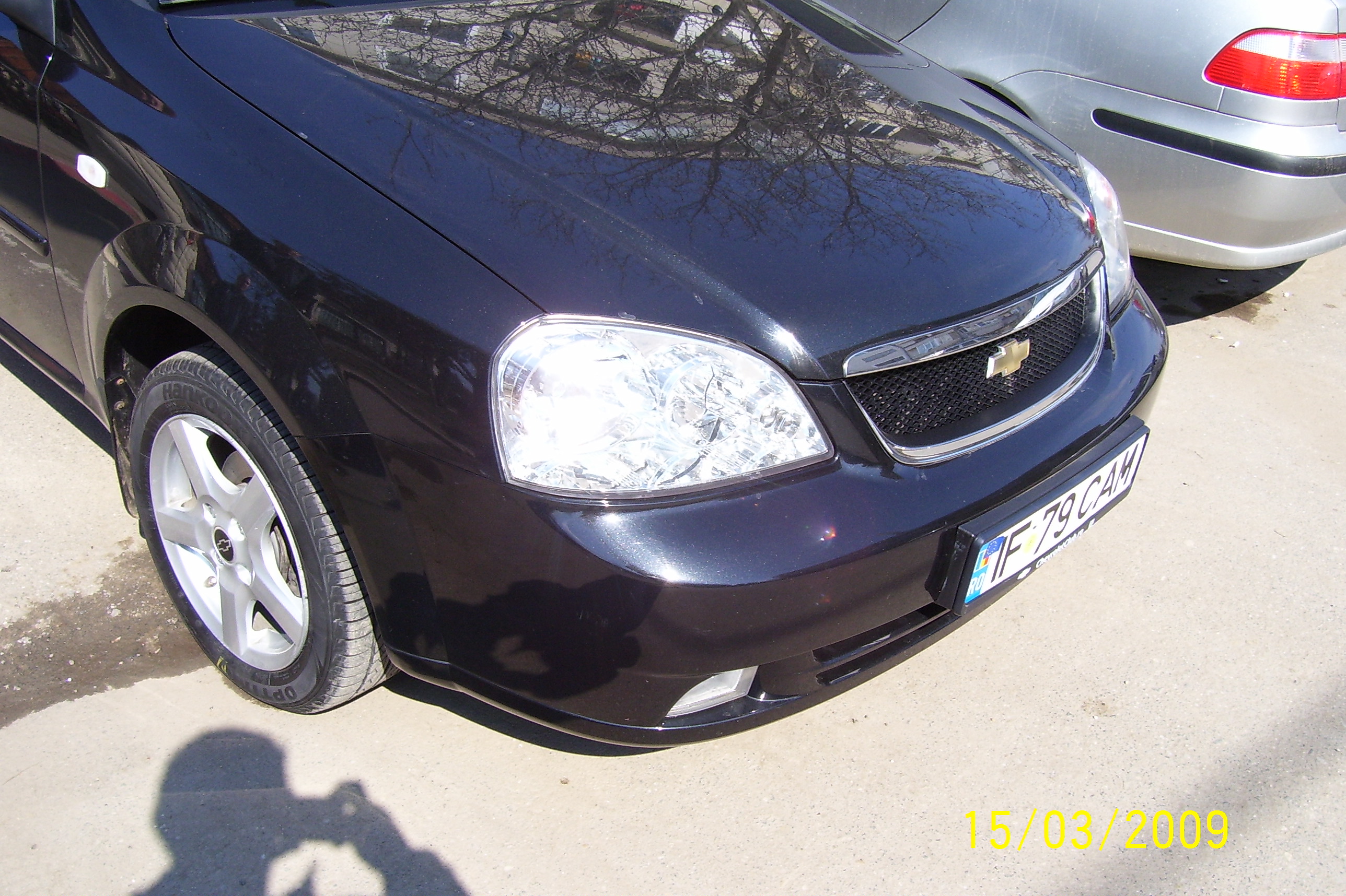

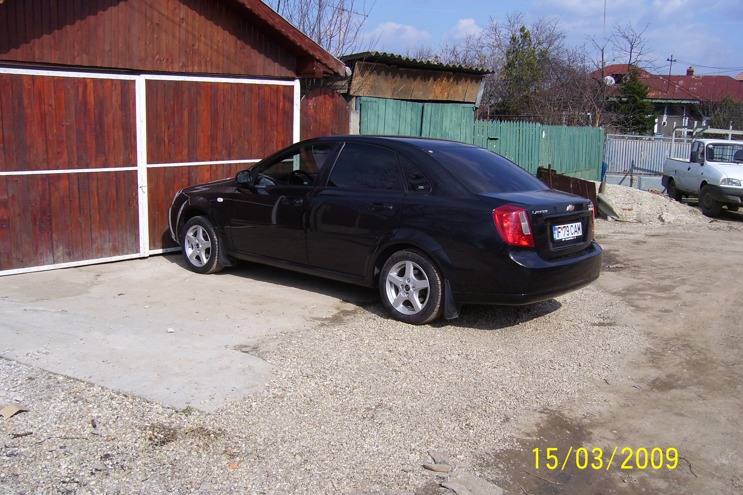

Mircea Posted March 15, 2009 Author Share Posted March 15, 2009 Well, news! Becuri clare la semnal (lumineaza galben, nu sunt insa multumit de culoare, cat de curand voi pune Philips Silver vision), stergatoare de parbriz fara rama, jantele montate, cu valve ascunse si antifurturi, grila fata modificata Cum am facut-o va spun la tuning lacetti . Tot la capitolul imbunatatiri intra un alt scaun pentru Steff, adaptat varstei si greutatii lui. Enjoy: Iata si opera unui mare bou: Pentru astea, cu ajutorul total neprogramat al unui coleg de forum -inspector de daune- care a vazut masina la constatare, am sa ajung in cursul lunii aprilie la vopsitorie... Link to comment
KumKum Posted March 15, 2009 Share Posted March 15, 2009 Hai ca vin bine si siglele de Chevy, sunt frumoase jantele. Stergatoarele sunt Victor cumva? Daca da sper sa ai bafta sa stearga mai bine ale tale. Link to comment
balanel Posted March 15, 2009 Share Posted March 15, 2009 Mircea said: Pentru astea, , am sa ajung in cursul lunii aprilie la vopsitorie... Crezi ca merita efortul pentru 2 zgarieturi? Si eu imi faceam sange rau, cand au inceput sa apara pe masina, luata de noua... Dar asta e tara in care traim Eu le rezolv cu pensula, si putina vopsea din tub. Link to comment
Elfu Posted March 15, 2009 Share Posted March 15, 2009 Mircea, stiu ca ti-ai pus xenoane de 35 W. Cum e cu ele? Sunt deranjante rau? Mie cu alea de 55 W mi-au umplut frigiderul ceilalti participanti la trafic, asa ca le-am dat momentan jos si am pus becuri. In plus nu am vrut sa ma risc pe international cu ele. O sa le pun iar zilele astea... dar m-ar bate gandul la un downgrade la 35W ca sunt prea nesimtite cele de 55W. Probabil o sa iau niste becuri de 35W de la Bogdan zilele urmatoare si le pastrez pe astea de 55W pe post de bibelou. Link to comment
Dumitru Cristian Posted March 15, 2009 Share Posted March 15, 2009 Foarte frumoasa cu noile jante! Mare bou ala cu zgarieturile. Balanel, nu-ti face griji, aici in Belgia e mai frumos, o gasesti lovita, nu numai zgariata... Nu crezi ca ar fi mai bine cu pensula si polish dupa pe locul respectiv, cum zice balanel? Link to comment
Mircea Posted March 15, 2009 Author Share Posted March 15, 2009 Stergatoarele sunt Victor da, si sterg bine. Am avut altele inainte, nu mai retin numele care pe lacetti n-au sters deloc. Inainte sa le arunc am facut o proba cu ele pe Fiat si surpriza, stergeau perfect! Balanel, o vopsesc, in primul rand pentru ca iese nasol cum zici tu, si apoi pentru ca am casco si de-aia platesc, sa am masina perfecta. Cu pensula si polish iese la o culoare nemetalizata cat de cat, la metalizate se vede ca dracu. Elfule, n-am luat nici macar un singur flash cu xenon de 35 W si 4300 k. Cand le-am montat a fost conditie - 35 w si 4300. Diferenta fata de halogen e clara si au avantajul ca nu orbesc in trafic. Am renuntat la ideea cu farurile negre, dat fiind ca am vazut un far de lacetti spart. Are un crom pe el de aproape un mm iar forma interioara este tare ciudata si este tare greu sa cureti cromul ala si sa vopsesti corect cu negru ca sa nu iasa o tiganie. La ideea cu lupe pe scurta/lunga si DRL in lupa actuala de lunga n-am renuntat insa. Link to comment

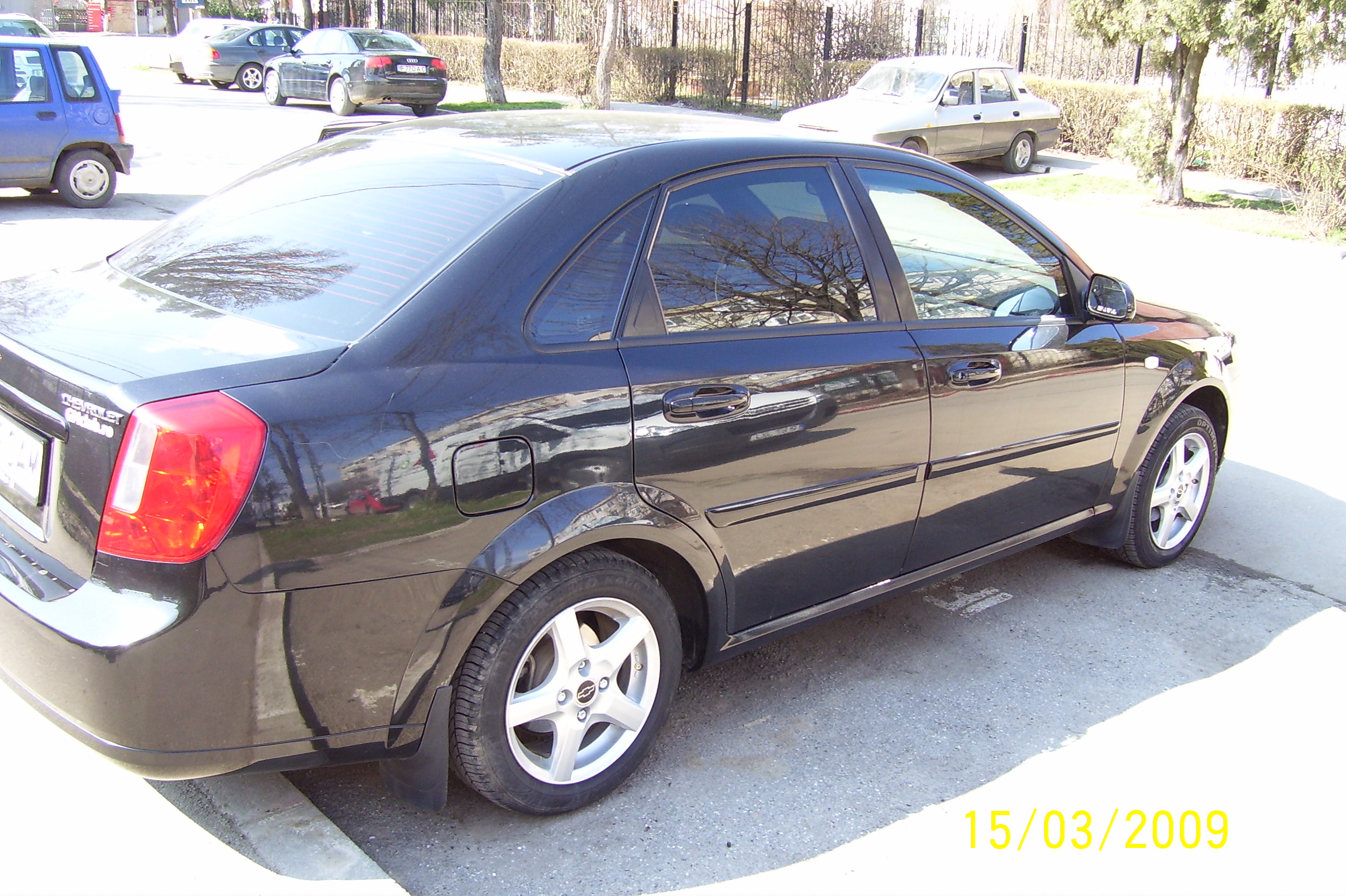

Englishman Posted March 15, 2009 Share Posted March 15, 2009 Ma intereseaza chestia cu valvele ascunse.. din intamplare, nu ai o poza mai pe detaliu? de unde se poate procura asa ceva? Link to comment
Mircea Posted March 15, 2009 Author Share Posted March 15, 2009 Am o poza cat de cat mai de detaliu, iti poti da seama cum sunt. Le am de la Passior Automotive, au fost vreo 83 ron parca. Pe langa ce se vede in poza mai este un prelungitor ce se foloseste pentru a face presiunea si a desface capacelele mici de pe ele. Link to comment
Englishman Posted March 15, 2009 Share Posted March 15, 2009 Arata foarte bine, multam` de poza. O sa caut si eu, mi-ai starnit interesul. Link to comment
hitman Posted March 15, 2009 Share Posted March 15, 2009 Frumoasa masina! In ce constau aceste valve ascunse? Se pot pune pe orice tip de janta de aliaj? Link to comment
Mircea Posted March 16, 2009 Author Share Posted March 16, 2009 (edited) Merci. Hitman, este practic o valva in interiorul rotii, la suprafata - dupa cum se vede in poza - fiind doar un capacel cu imbus. Mai ai in set un prelungitor si 2 capacele de rezerva pentru cazul in care pierzi vreunul. Cand faci presiunea scoti capacelul, pui prelungitorul si umfli, apoi il scoti, pui capacelul la loc si gata. Se potrivesc pe orice janta din aliaj, la tabla nu merge pentru ca zona de prindere trebuie sa fie dreapta. Edited March 16, 2009 by Mircea Link to comment
