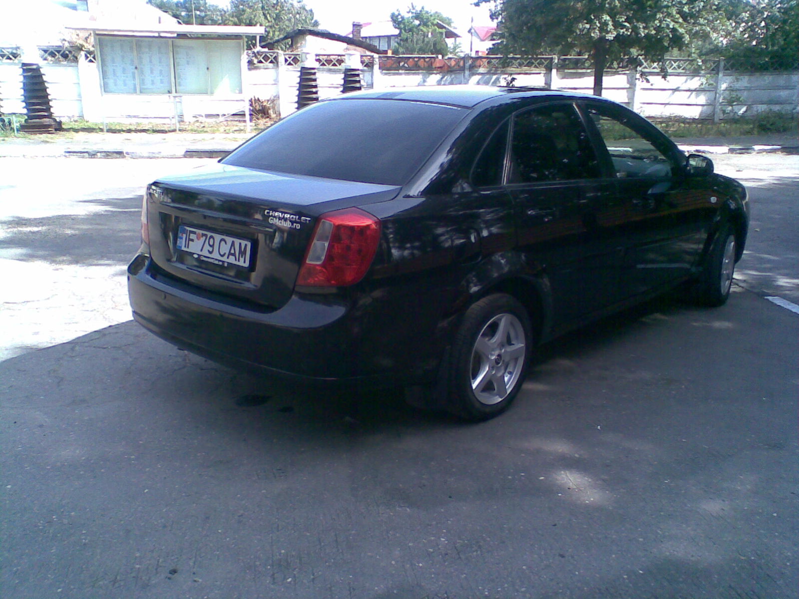

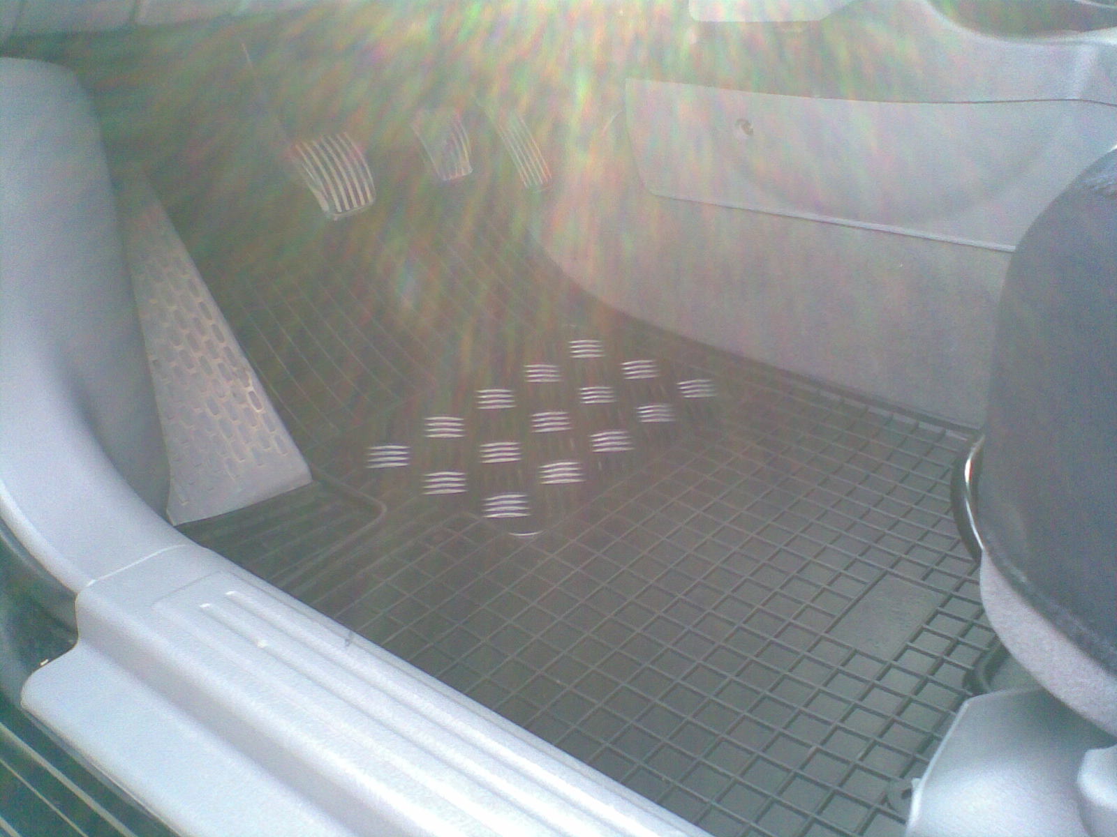

Mircea Posted September 21, 2009 Author Share Posted September 21, 2009 Cu ajutorul colegului si tizului meu banatean, The Mircea, am dotat-o pe Blackie cu covorase de interior pe masura, intrucat cele de la dealer si-au dat obstescul sfarsit (gratie berbecilor de la spalatorii care inteleg sa le scuture izbindu-le de diverse corpuri dure, in cele mai ciudate pozitii evident ) Tizule, o sa pun poze cu covorasele si mochetuta cand am timp sa iau camera, cu telefonul au iesit nasoale. La soare te poti uita, dar la dansa ba Si o poza cu covorasul de la sofer: Link to comment

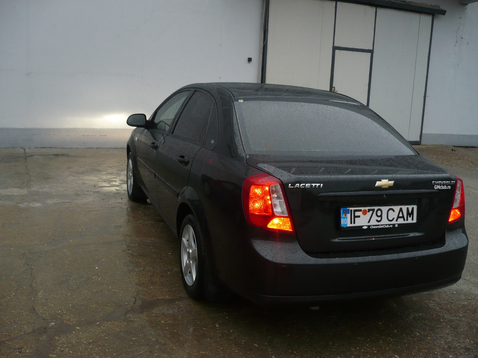

Mircea Posted October 19, 2009 Author Share Posted October 19, 2009 Am spalat-o si a inceput sa ploua.. ("> De ciuda i-am tras niste poze... Link to comment
zeneseu Posted October 20, 2009 Share Posted October 20, 2009 (edited) Probleme la pozitiile dreapta spate? Sau mi se pare? L.E. Am vazut si poza facuta din dreapta masinii. Ciudat cum nu se vede ca sunt aprinse pozitiile. Edited October 20, 2009 by zeneseu Link to comment
Mircea Posted October 20, 2009 Author Share Posted October 20, 2009 Si tine cont ca sunt 2 becuri la lacetti pe pozitie+stop pe frana! Link to comment

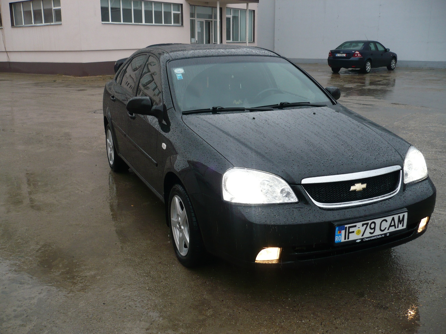

Mircea Posted January 29, 2010 Author Share Posted January 29, 2010 Decedase un xenon. Am banuit un balastru sau becul, asa ca l-am pus pe Bogdan la treaba. Si l-am pus degeaba, ca era de vina o siguranta ) M-am facut si dator de-o bere la galeata. De schimbat la ea mai sunt acum farul pe stanga, kitul ambreiaj+volanta, palierele amortizoarelor fata si de vopsit manerul de la usa sofer. Astea pe garantie. Apoi bara spate, armatura si 2 senzori de parcare. Asta gratie berbecului care m-a lovit mai de multisor. Oricum, machineta a fost in elementul ei pe zapezile astea, cele 4 anvelope de iarna si-au meritat fiecare leut, n-am ramas pe nicaieri suspendat sau inzapezit. Ieri i-am spalat pasajele rotilor pentru ca aveam acolo gheata cat pentru 2 autobuze, troznea la fiecare dambulet. Cred ca imediat ce da caldura va beneficia de un polish in 4 pasi, profi, si de un tratament de refacere al bandourilor si pragurilor, lovite de usi si pietricele. Link to comment
