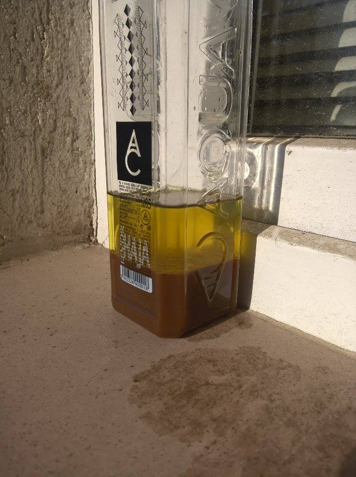

mike.omega Posted December 24, 2016 Author Share Posted December 24, 2016 Nu baga caldura, m-am invartit vreo saptamana in jurul problemei si am decis sa cumpar un termostat nou inainte de sa ma apuc de desfacut, macar sa am ce sa schimb Am luat unul care deschide la 87 de grade. Indentific locul unde ar putea fi termostatul, desfac si surpriza! Nu avea termostat! L-am montat pe cel cumparat si acum am caldura, ba chiar ma surprinde cum da caldura. Am inlocuit uleiul si filtrele. Ulei i-am pus 15W40 si aditiv ptr lubrifiere si alte cele de la Liquy Moly, alta viata, acum toarce de te unge pe suflet. Sa va arat ce am gasit in filtrul de motorina... Link to comment
Viktor Posted December 24, 2016 Share Posted December 24, 2016 Grozav. Atit lipsa termostatului cit si calitatea combustibilui (unul din motivele pentru care evit a alimenta in romanica). Schimba benzinaria, probabil sa ai mai mult noroc. Altfel, as merge pe un filtru decantor de protectie (transparent) pe instalatie ce se prea practica. Link to comment
mike.omega Posted December 24, 2016 Author Share Posted December 24, 2016 Eu pana acum am alimentat de la OMV sau PetromV. Ce s-o fi intamplat pana sa ajunga la mine... sa zicem ca asta e Link to comment
Viktor Posted December 28, 2016 Share Posted December 28, 2016 Aminteam pe undeva ca ma ajunse remuscarile cind am schimbat filtrul de benzina pe trasura mea, dupa s-de ani de functionare. Dupa demontare l-am sectionat si mare imi fu mirarea sa constat ca arata impecabil la interior. Cum de-altfel, filtrul din rezervor arata la fel de bine si fara gram de mizerie pe fundul rezervorului (cind m-am dat cu treburi prin zona). Altfel, de-a lungul timpului, am montat citeva filtre de protectie, printre care si pe fostul meu diesel. Cu anii am alimentat la OMV si nicicind nu a creat probleme iar acum, m-am reprofilat pe o ramura Shell (benzinarie nou deschisa la o aruncatura de bat, doar sub un alt nume) . Merita din plin a se alimenta de la pompe "de virf", parerea mea. Link to comment

Viktor Posted December 28, 2016 Share Posted December 28, 2016 Ii cu adevarat o raritate. Mai mare dragul sa imping luxoasele din spate (in urcare chiar) pe banda de urgenta cu o trasura de doar 21 anisori. Topic nu primeste, in schimb, viata lunga cu siguranta! Altfel, monstra atasata dovedeste foarte clar pentru a nu stiu cita oara calitatea accizelor ce se vinde pe la colturi. Unul din motivele pentru care motorizarile trag prost, consum iesit din comun, injectoare infundate s.a.m.d Tapatalkkal küldve az én Lenovo A2010-a eszközömről Link to comment

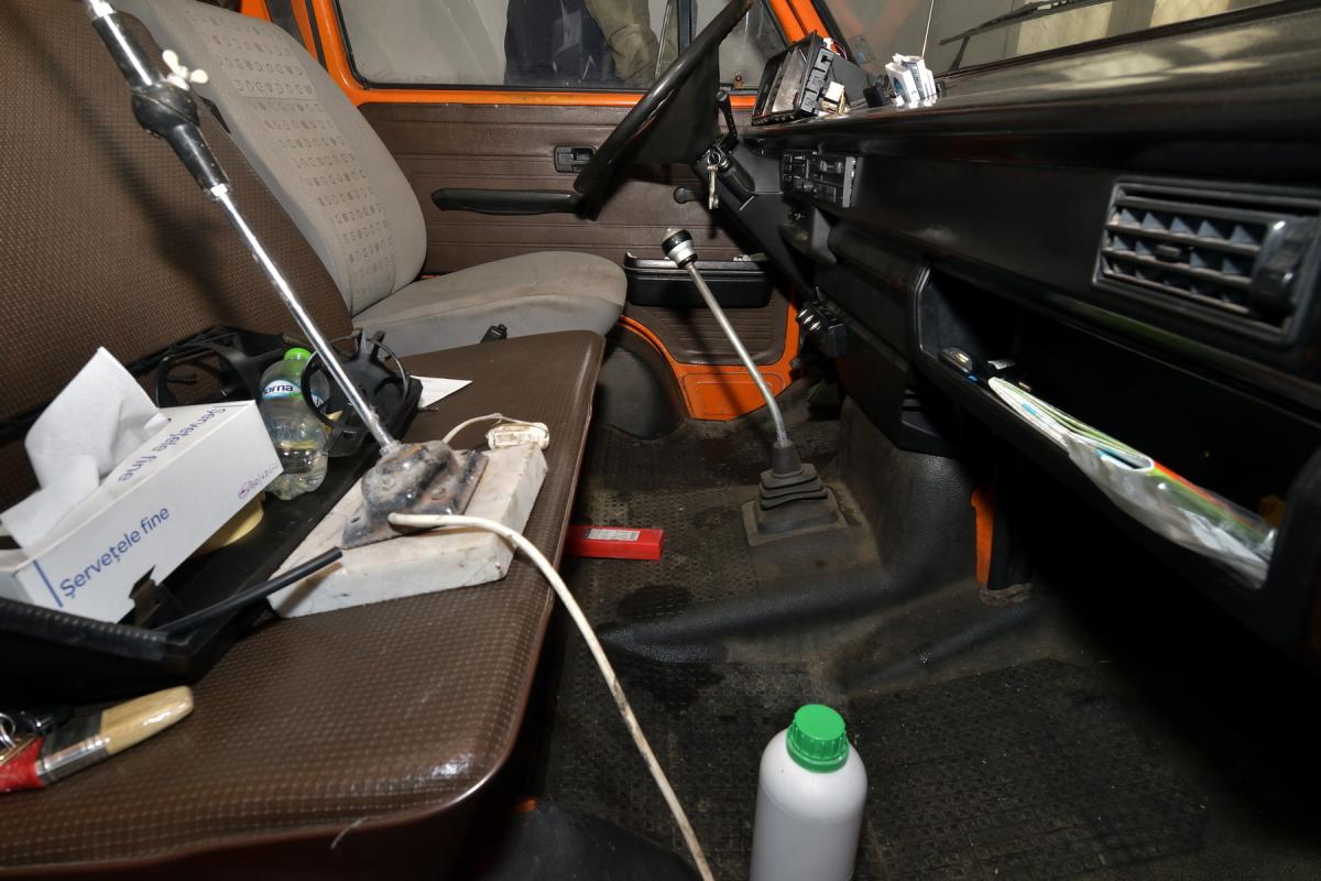

mike.omega Posted December 29, 2016 Author Share Posted December 29, 2016 @MR: asta vreau sa fac acum. La batranete o sa fie ceva de genu dar transformat in electric. Nici acum nu e timpul pierdut. Are tanti la spatiu ptr acumulatori, garla! @Vaxxi: Momentan merg cu masina destul de mult a.i. n-am timp de surubarit/pozat. Pana atunci, iata agregatul luand contact cu nisipul Link to comment

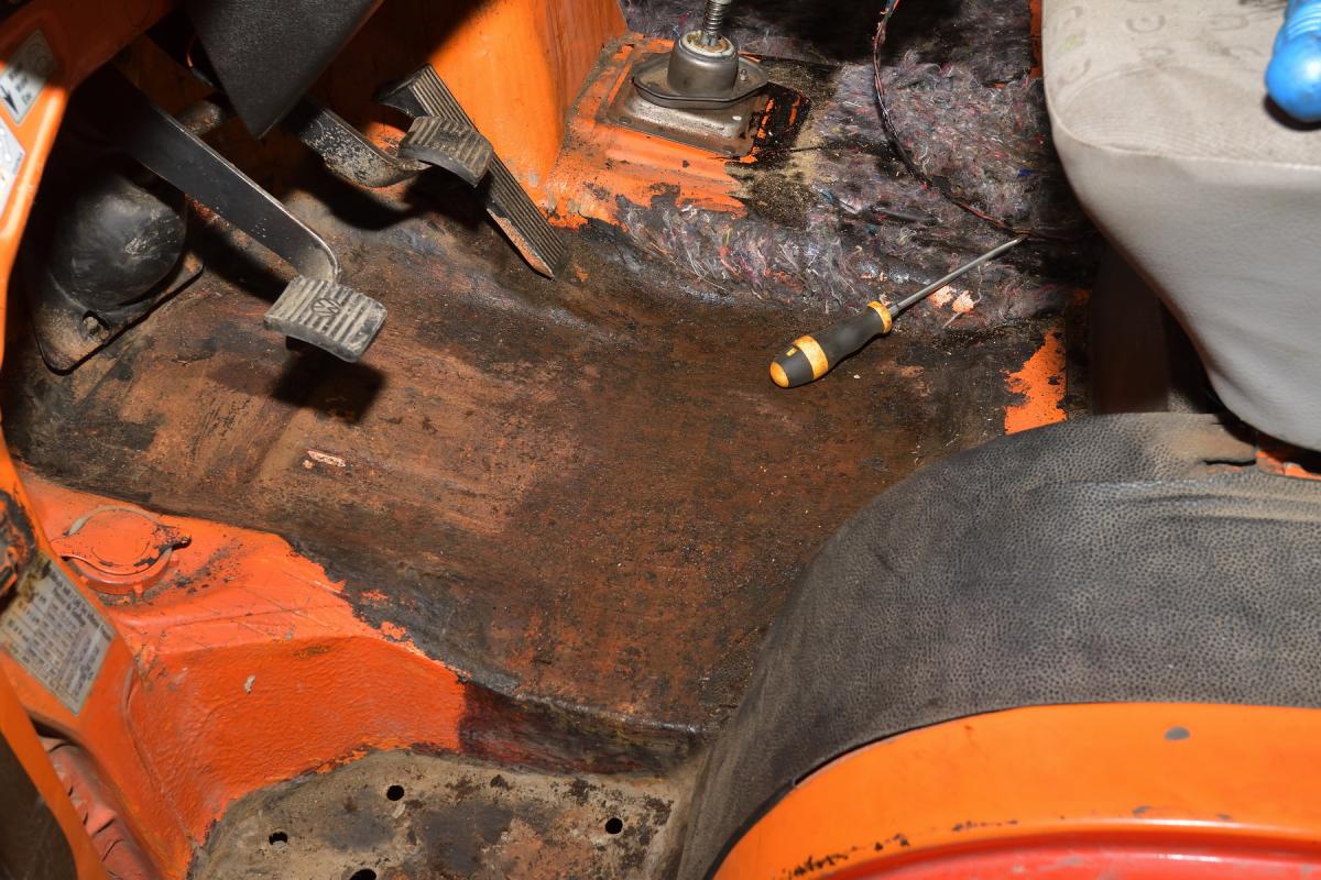

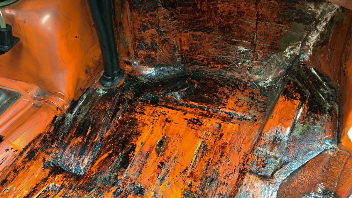

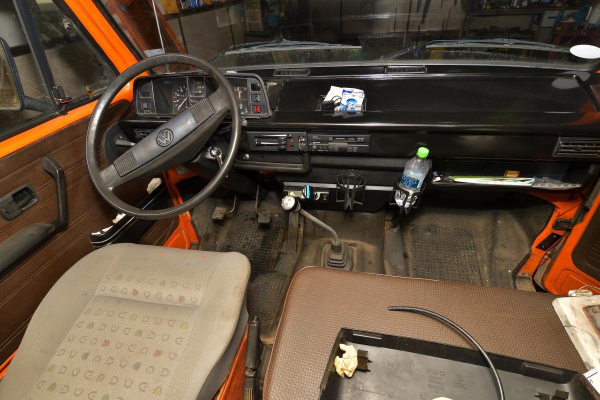

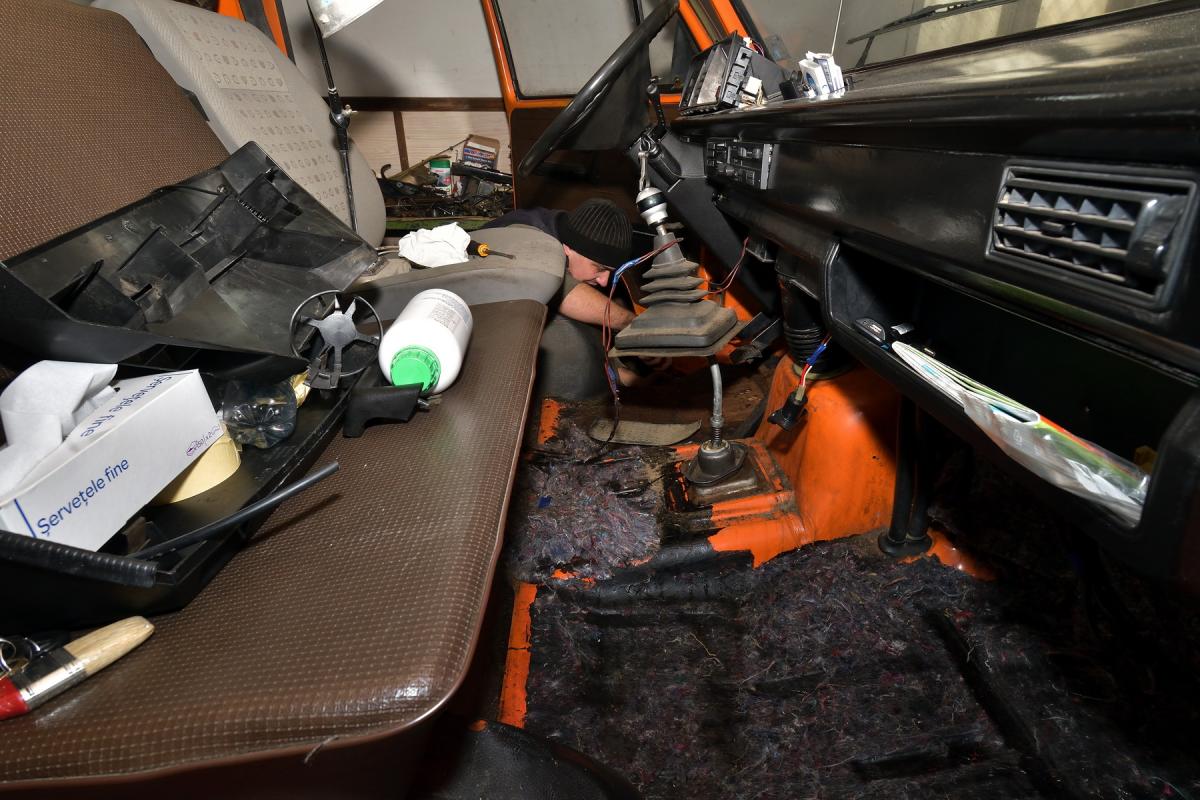

mike.omega Posted February 3, 2018 Author Share Posted February 3, 2018 (edited) Update: Nubira: Capete de bara de la directie (Lemforder) + burdufe bielete de directie + vaselina + coliere. Burdufele sunt no name, ce am gasit in ziua respectiva. Sunt dintr-un cauciuc bunicel. Am vazut la un coleg de munca niste burdufe care pareau din carton. Dar sa revenim... Dupa episodul directie a urmat episodul brat suspensie stanga fata, pivotul era dus, bucsa mare rupta. A tinut 6 ani si 50000 de km. Trebuie sa schimb si bratul de pe dreapta ptr ca se comporta ciudatel )) Azi i-am schimbat accesoriile de la tamburul dreapta spate. Ala de pe stanga a fost rezolvat mai de mult Piulita de autoreglaj se tocise si tot sarea clema de autoreglaj si practic nu prea frana acea roata sau mergea infranata. Partea buna e ca la Radacini am gasit kit-urile de reparatie originale. Alta treaba cu arcuri noi. T3: Vai ce lista lunga. La asta macar am si poze De cand n-am mai postat am schimbat/reparat urmatoarele: saboti spate (Bosch made in Germany), rezervorul, conductele dintre rezervor si filtru/motor, sistemul de aerisire de la rezervor, pompa de injectie (la un nene mecanicos), cureaua de distributie + rola intinzatoare, placutele de frana pe fata, rulmentii la roata fata dreapta si acum am urmeaza partea misto, am gasit rugina sub mocheta de cauciuc din fata. Stai ca o iau de la capat ca e de povestit. Preambul: fostul (cel mai misto e sa dai vina pe altu!) are mai multe masini vechi, e mecanicos, e vopsitor, dar ce improvizatii am gasit la masina asta... oho! Si ce ma oftica cel mai mult e ca s-a zgarcit cu nimicuri gen schimbat suruburi. Nici eu nu am stat sa verific fiecare coltisor, recunosc. Am mers mult cu masina )"> Povestea: nu stiu cum mi-a venit de am dat la oparte din presul de cauciuc din fata si acolo ce sa vezi, pasla imbibata cu apa lipita pe un fel de vopsea bituminoasa data pe caroserie. Bine ca apa nu intra din exterior. Apa acolo ajunge doar daca o aduci cu picioarele, pe langa pedala de acceleratie in principiu. La sofer s-a exfoliat tot pana la tabla care era umeda si ruginita. In dreapta am dat jos pasla cu o suflanta de aer cald ( o jucarie care atinge 1000 de grade, celsius!) Rezolvarea: citisem eu pe net despre convertizoare de rugina si m-am gandit ca e momentul ideal sa folosesc asa ceva. Am mai folosit Feruginol dar nu m-a dat pe spate, plus ca Ferugionul e gandit sa ajute la inflorirea ruginii, deci trebuie dupa aia curatat temeinic. Convertizorul de rugina face ceea ce-i spune numele, transforma rugina in... tabla? habar n-am! Ceva destul de dur oricum. Am luat o sticla de 1L de la Kelfos, produs facut in Italia. Si am dat cu pensula, si am dat, si am dat, vreo 3 straturi in total la sofer si 1 strat la pasagerul din dreapta. Ptr ca la sofer am exagerat, cand s-a intarit/copt dracovenia a inceput sa se exfolieze, deci a trebuit iar raschetat cu peria de sarma (da, asta am vrut sa evit dar...). Am aspirat orice urma de praf, am degresat si am aplicat cu pensula SikaCor 6630HS. Vopsea anticoroziva monocomponenta, adera direct pe rugina, acoperire buna, d'astea Imagine de ansamblu Imagine de ansamblu 2 Om al muncii Podeaua de la sofer ruginita Kelfos aplicat in zona soferului Dupa 15-20 de min Kelfosul deja incepuse sa actioneze Zona de podea care mai devreme era ruginita, asa arata dupa ce a fost aplicat Kelfos In dreapta, au mai ramas ceva urme de vopsea bituminoasa, luceste tot in poza ptr ca dadusem cu solvent sa curat suprafata definitiv Asa arata dupa vopsire. Urmeaza sa mai aplic si un mastic pensulabil de la Berner, ca sa nu mai am treaba cu apa acolo vreodata Edited February 3, 2018 by mike.omega Link to comment
KumKum Posted February 3, 2018 Share Posted February 3, 2018 Pedala aia de acceleratie nu mergea demontata? Treaba buna, spor in continuare cat mai e vremea buna... Link to comment
mr_ Posted February 3, 2018 Share Posted February 3, 2018 Moment bun sa bagi și ceva pentru insonorizare Link to comment

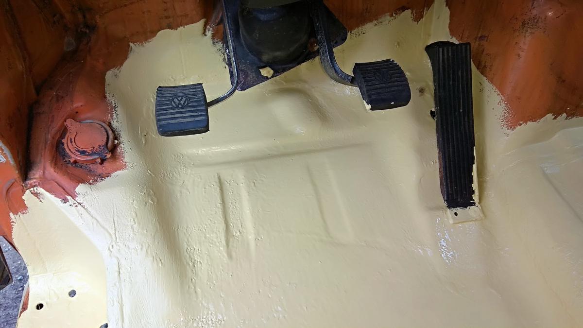

mike.omega Posted February 4, 2018 Author Share Posted February 4, 2018 @Kum Kum: Pedala de acceleratie e prinsa cu 2 suruburi, nu pot sa-mi dau seama de care. Cert e ca unul e rupt iar celalalt are floarea tocita, deci nu pot sa il desfac. Momentan o sa mai adaug un autoforant mic si cand desfac tot interiorul si voi avea alt spatiu de manevre, o sa gasesc o solutie mai buna. @mr: Da, doar ca nu de aici e sursa zgomotelor in masina Insonorizare trebuie sa fac la partea din spate... Link to comment

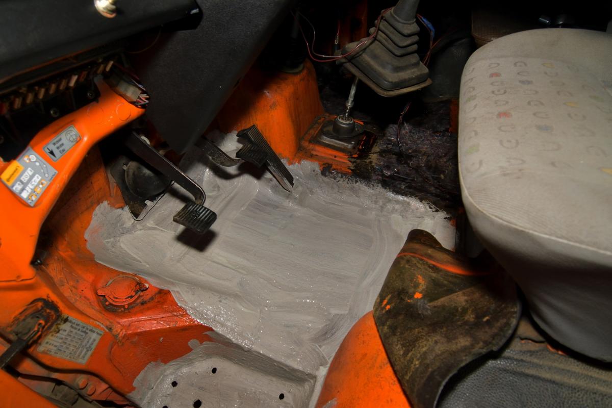

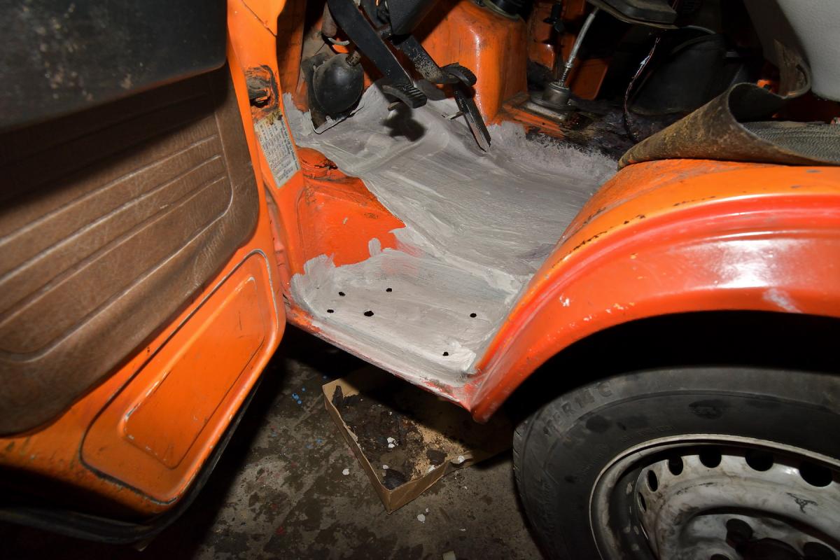

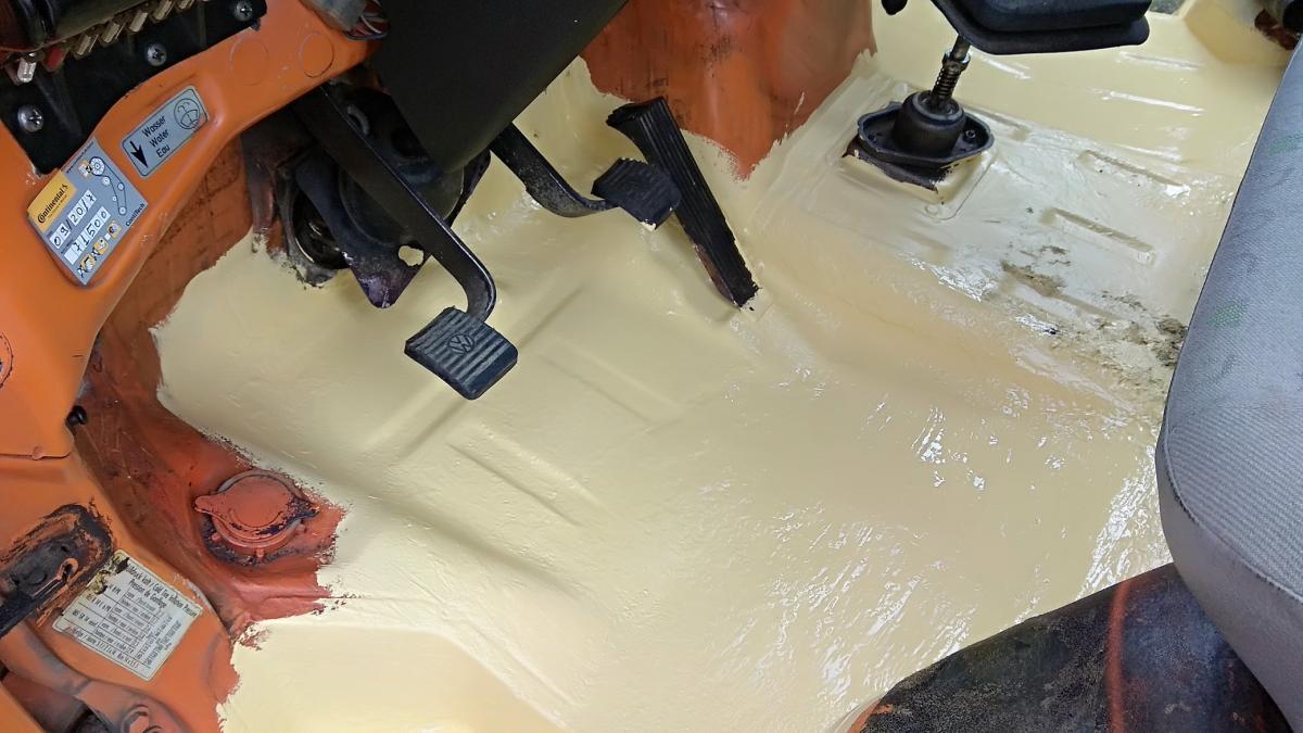

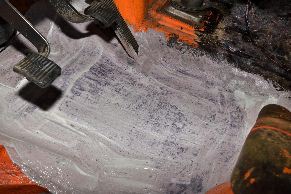

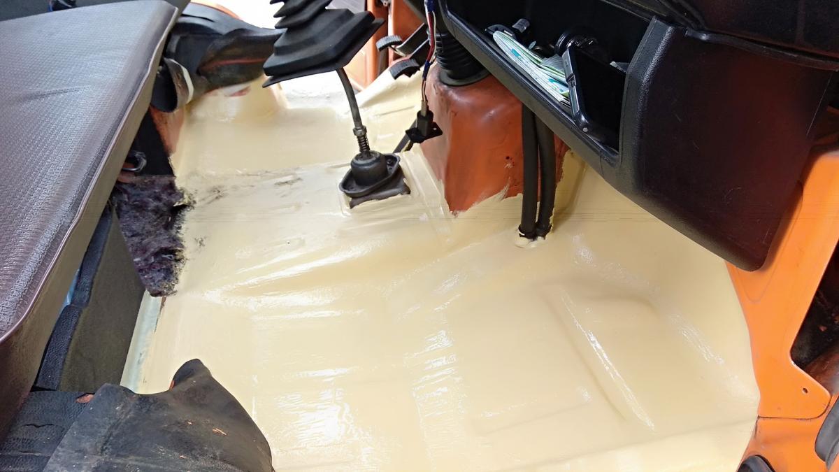

ches Posted February 6, 2018 Share Posted February 6, 2018 Ai facut super treaba acolo, mai ales daca dai si cu mastic. Ceva asemanator am facut la Matiz dar n-a fost pe o suprafata asa mare si nu am facut poze. Pont: eu am dat cu mastic de-ala gros pe care l-am tras cu paleta de chit. Dupa aproape 1 an inca adera foarte bine. Link to comment
mike.omega Posted February 6, 2018 Author Share Posted February 6, 2018 Podeaua are cute/nervuri/denivelari deci sa-l intind cu spaclu sau paleta de chit ar fi fost mai greu. Asa, fiind un masitc pensulabil, l-am dat cu pensula Intre timp s-a intarit, am pus covoarele de cauciuc la loc, mai trebuie doar sa dau cu spray portocaliu prin zonele vizibile. Link to comment
