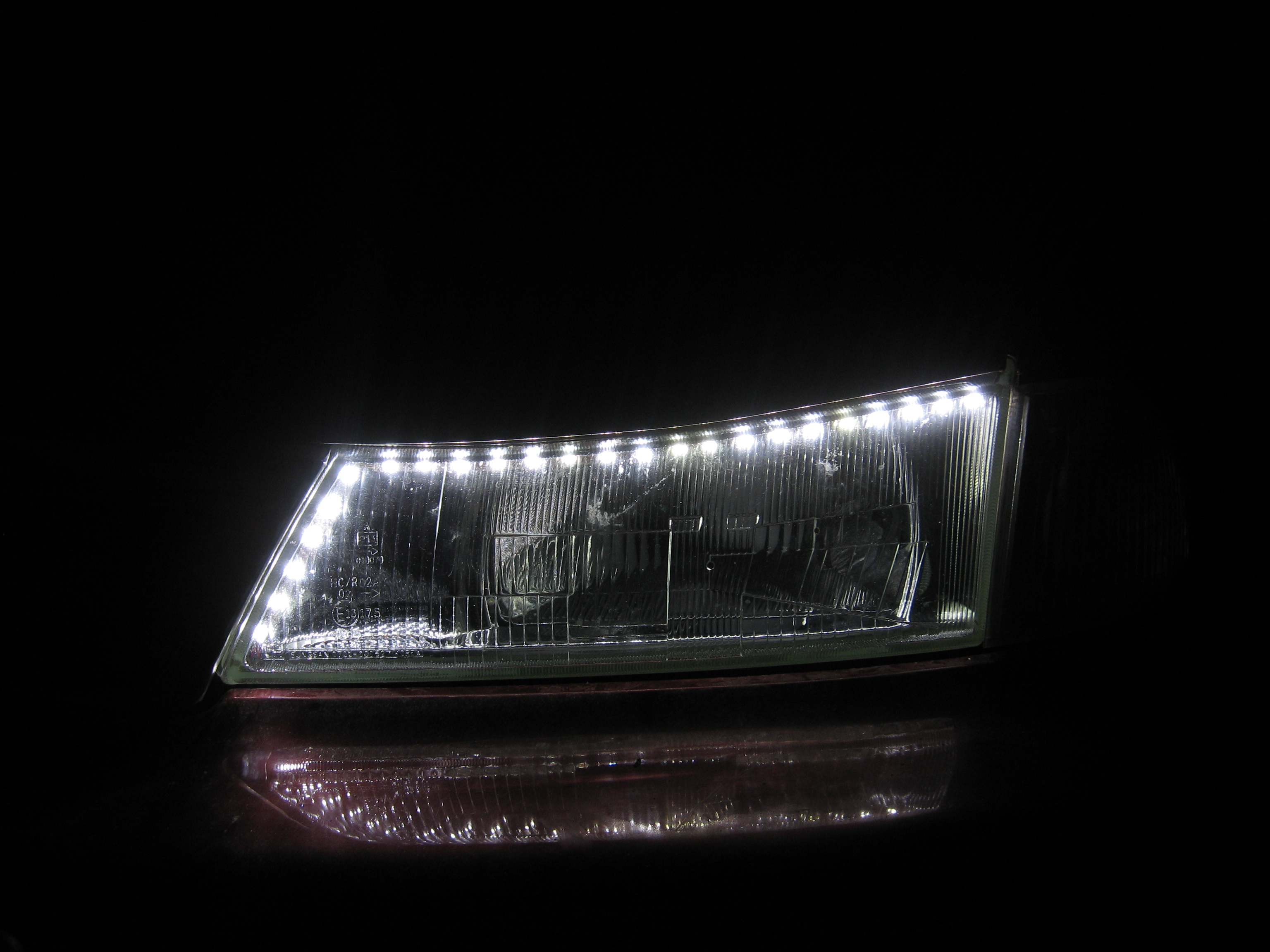

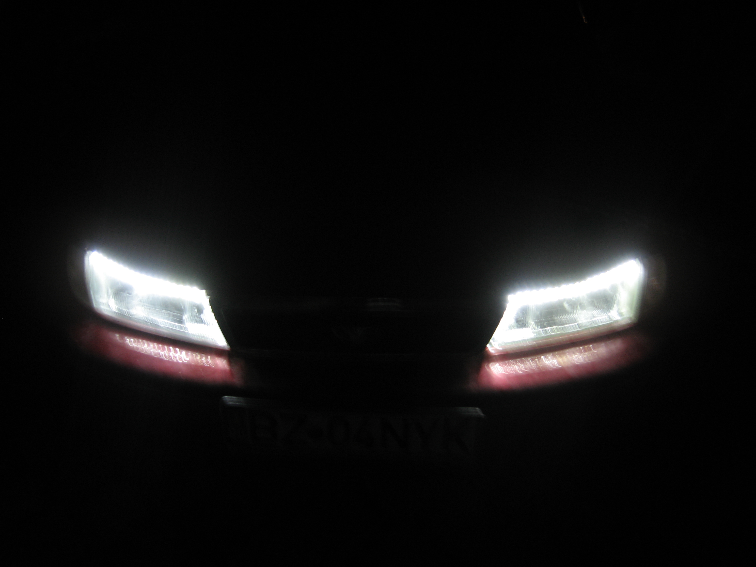

Rudi Posted April 26, 2009 Share Posted April 26, 2009 Salut,asa avem farurile la cielo inainte sa o lovesc.. Link to comment
addtonny Posted April 26, 2009 Share Posted April 26, 2009 Salut,asa avem farurile la cielo inainte sa o lovesc.. Daca masina ta este visiniu il stiu. Aratau bine pozitiile tale. Nasol ca ai lovito Link to comment

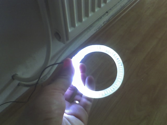

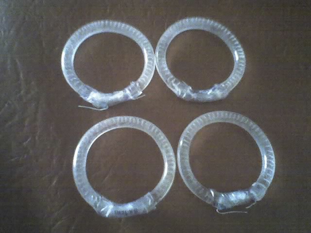

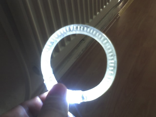

speedometer Posted October 15, 2009 Share Posted October 15, 2009 (edited) Sal All Vreau sa va zic ca am gasit angeluri. Eu deja mi-am cumparat dar nu stiu unde sa le montez in Constanta. Daca stie cineva il rog frumos sa ma anunte. Mie maine imi vin Angelurile acasa si pana duminica vreau sa le montez. Angelurile arata cam asa. Edit moderator: Recomand scriere cu majuscule si semne de punctuatie Edited October 24, 2009 by Salex Link to comment

banzay Posted October 16, 2009 Share Posted October 16, 2009 Si ce faci cu angel-eyes-urile alea de plastic?? La espero e foarte mic spatiul din interiorul farurile si se topesc imediat La fel am facut si eu si nu am apreciat calumea distanta la care sa le pun de bec si dadea semne de topire... De desfacut farurile le poti desface si singur, fie cu un feon ceva mai puternic, fie le scufunzi in apa fierbinte si le lasi un pic, fie le bagi la cuptor 1 minut (nu mai mult) sa inmoi masticul ala si dupa tragi cu grija de 'sticla' farului. Dar eu nu as recomanda sa pui alea...sincer Link to comment
