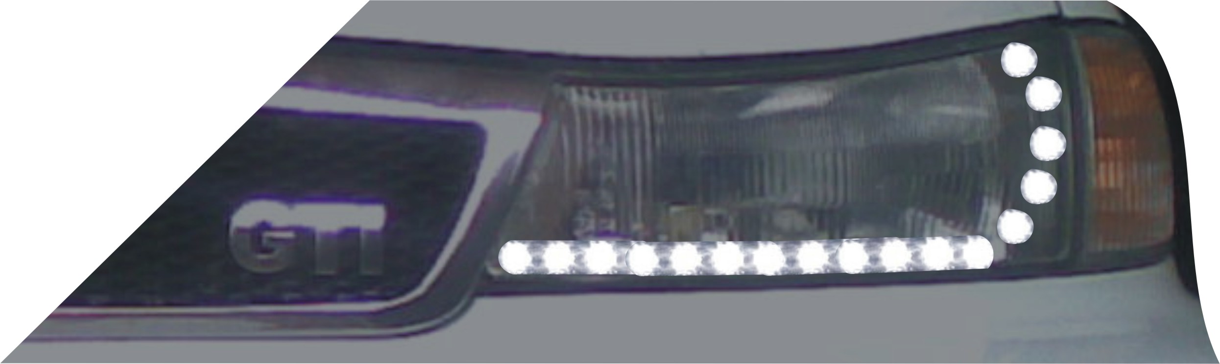

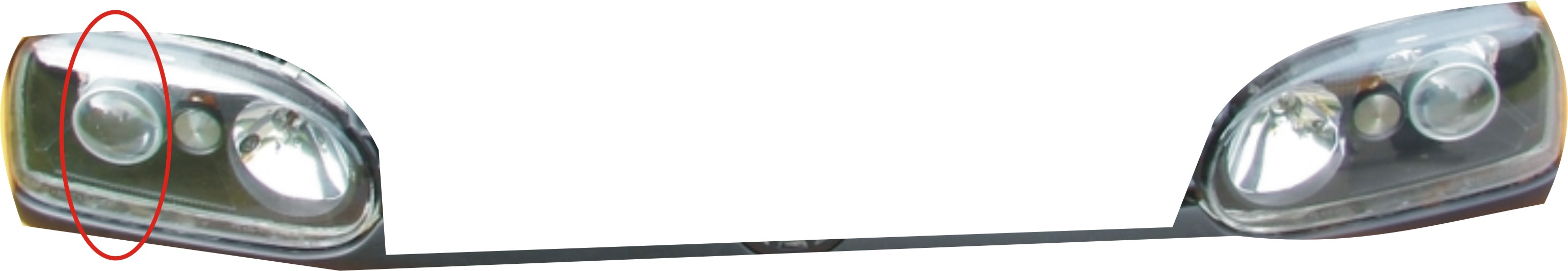

decseiszabi Posted September 18, 2008 Share Posted September 18, 2008 (edited) Perfecta dreptate si cu angel eyes-ul. Doar la BMW iar leduri doar la Audi. De ex. eu mi-as dori faruri cu lupa si numai pe scurta, dar fara angel-eyes. Daca ai timp si ceva experienta poti sa faci asa ceva. Atat pot sa spun ca masina este un golf dar proiectorul de la faza scurta este de la audi A6 si pus la locul fazei scurte. cred ca a iesit destul de bine (si e FARA engel eyes) (poza 1) am o alta intrebare technica mai degraba: aceasta bagheta cu leduri este ceva din silicon (cred eu, pentru ca este destul de flexibil), daca o sa fie bagat in interiorul lampii (cat mai in fata) este posibil sa se topeasca din cauza becului (faza scurta/lunga) oare? (poza 2) Edited September 18, 2008 by decseiszabi Link to comment
nt98adu Posted September 22, 2008 Share Posted September 22, 2008 Cu bec halogen exista riscul sa se topeasca. Cel mai simplu este sa experimentezi. Link to comment

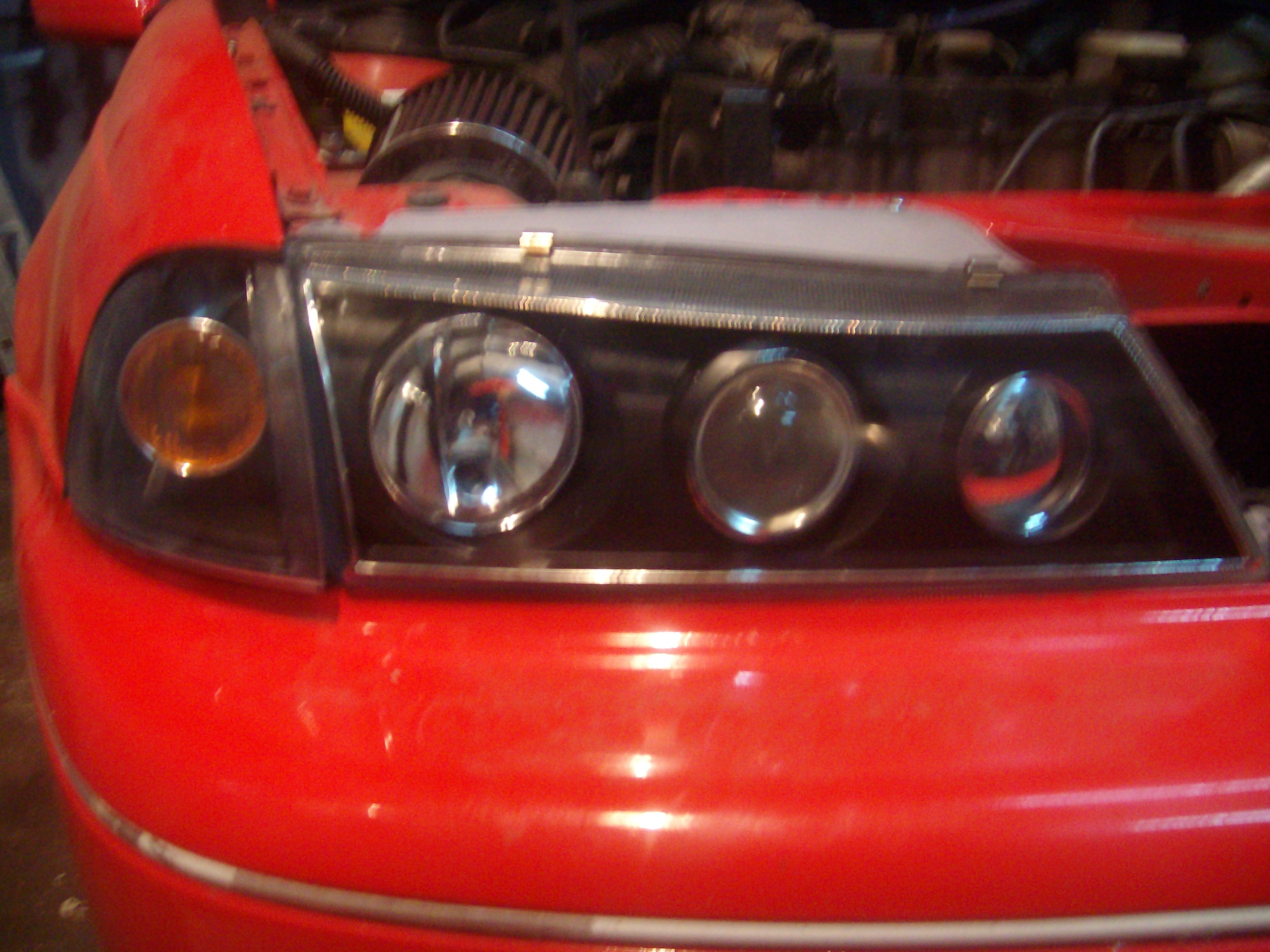

uskt2005 Posted November 11, 2008 Share Posted November 11, 2008 (edited) Sicer sa fiu...arata cam ciudat cu lupa aia pe mijloc, si cele pe negru chiar arata naspa in opinia mea...pacat , alea care nu au mai ajuns, pentru care s-a tot facut lista cu doritori chiar aratau bine L.E. acum m-am uitat la pozele alea vechi si cam seamana intre ele...dar parca aratau mai bine alea Edited November 11, 2008 by uskt2005 Link to comment
serban_pc Posted November 11, 2008 Share Posted November 11, 2008 Super OK aceste faruri, no bad comment. Am probat deja unul pe masina mea si urmeaza sa le montez zilele astea. Farurile arata si sunt de o calitate f buna la care sincer nu ma asteptam. Link to comment
uskt2005 Posted November 11, 2008 Share Posted November 11, 2008 (edited) Atunci ...asteptam poze cu ele montate si in fuctiune, poate imi schimb parerea si cine stie, poate ma bag si eu la un set Edited November 11, 2008 by uskt2005 Link to comment
Gamerul Posted November 11, 2008 Share Posted November 11, 2008 @serban : ce becuri folosesc (H1, H7, etc) ? Link to comment

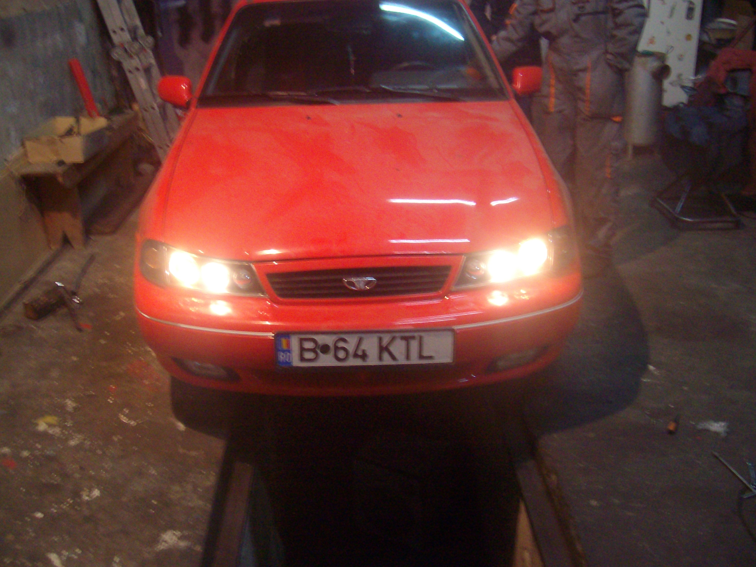

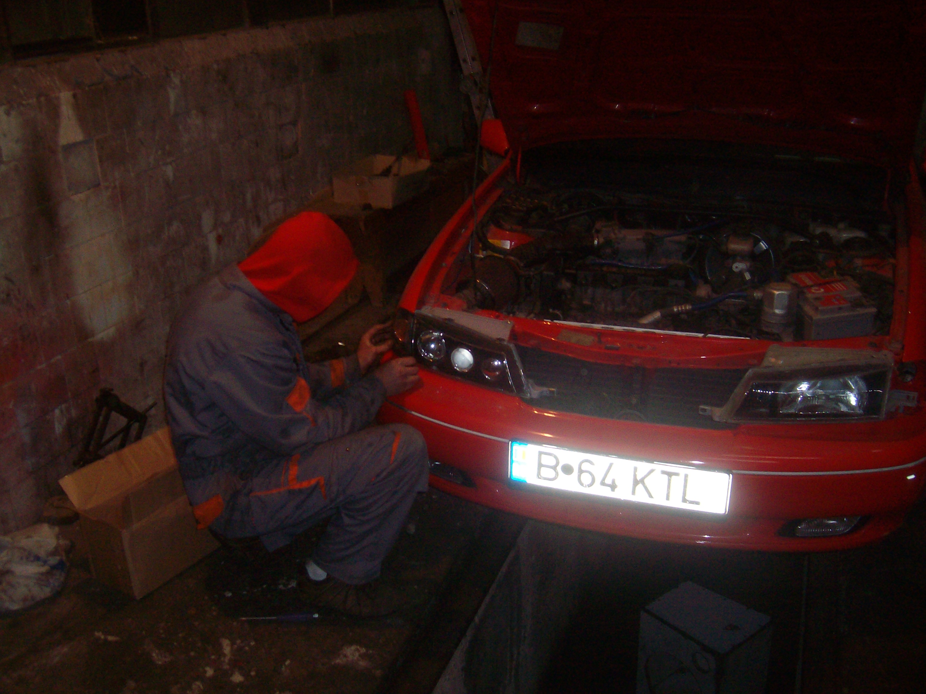

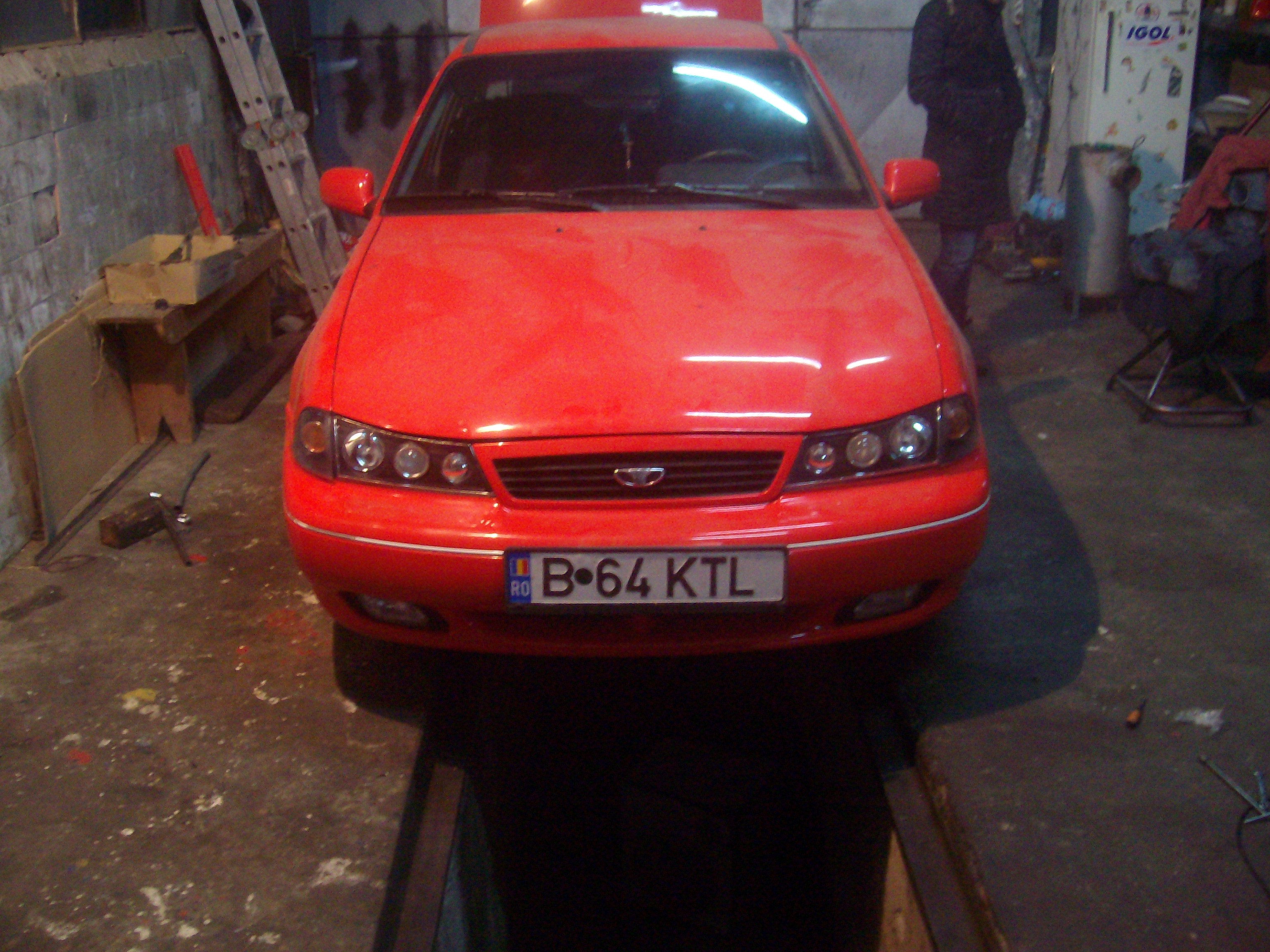

CATA_ASD Posted November 11, 2008 Share Posted November 11, 2008 Farurile sunt exact alea care sunt si in poze. Si mie mi s-a parut naspa ca au pus rotundul ala din interior de forma dar mie imi plac. Si ca sa vedeti cum dau pe masina va atasez si unele poze (scuzati claritatea dar era frig): Link to comment
addtonny Posted November 11, 2008 Share Posted November 11, 2008 Foarte frumos vin pe masina. Sa le stapinesti sanatos. Oricum eu nu ma gindesc sa arunc atitia bani pe ele sunt prea scumpe! Link to comment
serban_pc Posted November 11, 2008 Share Posted November 11, 2008 H1 si pe scurat(cu lupa) si pe lunga. Link to comment
wsc Posted November 11, 2008 Share Posted November 11, 2008 NU faci un schimb cu farurile vechi? Imi plac ale tale ca au hegru pe margine. Si cele noi sunt ok.Bafta. Link to comment
cris06 Posted November 12, 2008 Share Posted November 12, 2008 Mi se pare mie, sau lampa de semnalizare dreapta e mai mare decat farul (muchia de jos nu e aliniata cu farul ). Ceva poze cu luminile aprinse noaptea? Eventual o comparatie intre farul clasic si cel nou? Link to comment
CATA_ASD Posted November 12, 2008 Share Posted November 12, 2008 Inca nu le dau pe cele vechi...si criss ai dreptate (50%), masina a fost pocnita frontal si nu au mai picat perfect...dar nu este mai mare ci nu vine perfect acolo. Din pacate nu am poze cu luminile cu farurile vechi dar dupa ce o sa reglez pe astea o sa ma intalnesc cu un prieten si fac in paralel. Link to comment
cris06 Posted November 12, 2008 Share Posted November 12, 2008 Ma gandeam la varianta: un far clasic (sa zicem dreapta) si unul cu lupa (stanga). Apropos, la astea noi au pastrat reglajul electronic? Link to comment
CATA_ASD Posted November 12, 2008 Share Posted November 12, 2008 Din pacate nu mai au reglaj electronic dar nu cred ca este o problema deoarece masina nu prea se lasa pe spate din cauza suspensiei. Pe cele vechi le-am inegrit asa: am dezlipit sticla de corpul farului, am scos acea rama pe care am vopsit-o cu spray de etrier iar cu semnalizarile am procedat la fel diferind doar modul de dezlipire (la far cu un feon care am inteles ca se foloseste in constructii iar semnalizarile in apa fiarta). Link to comment
