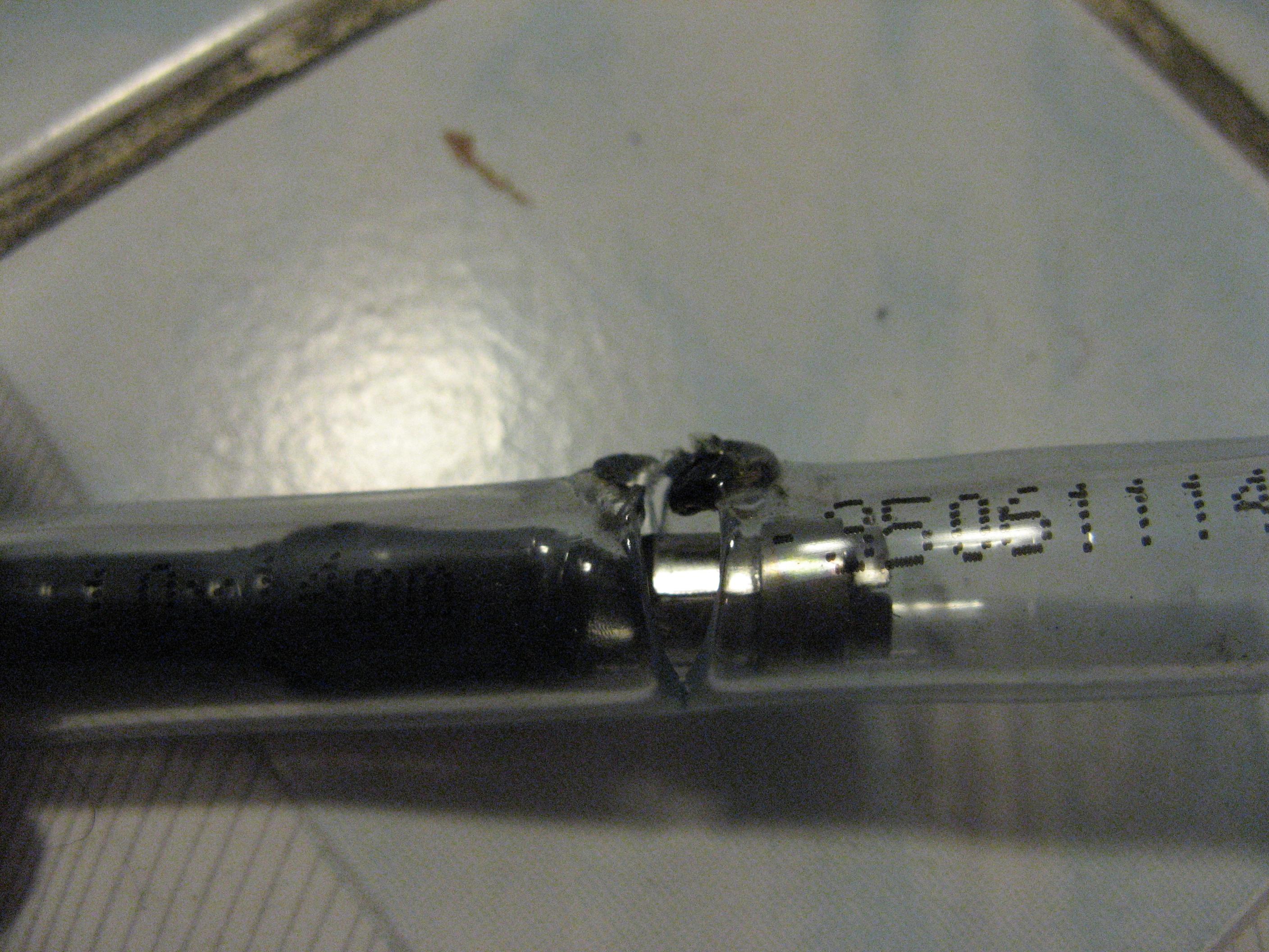

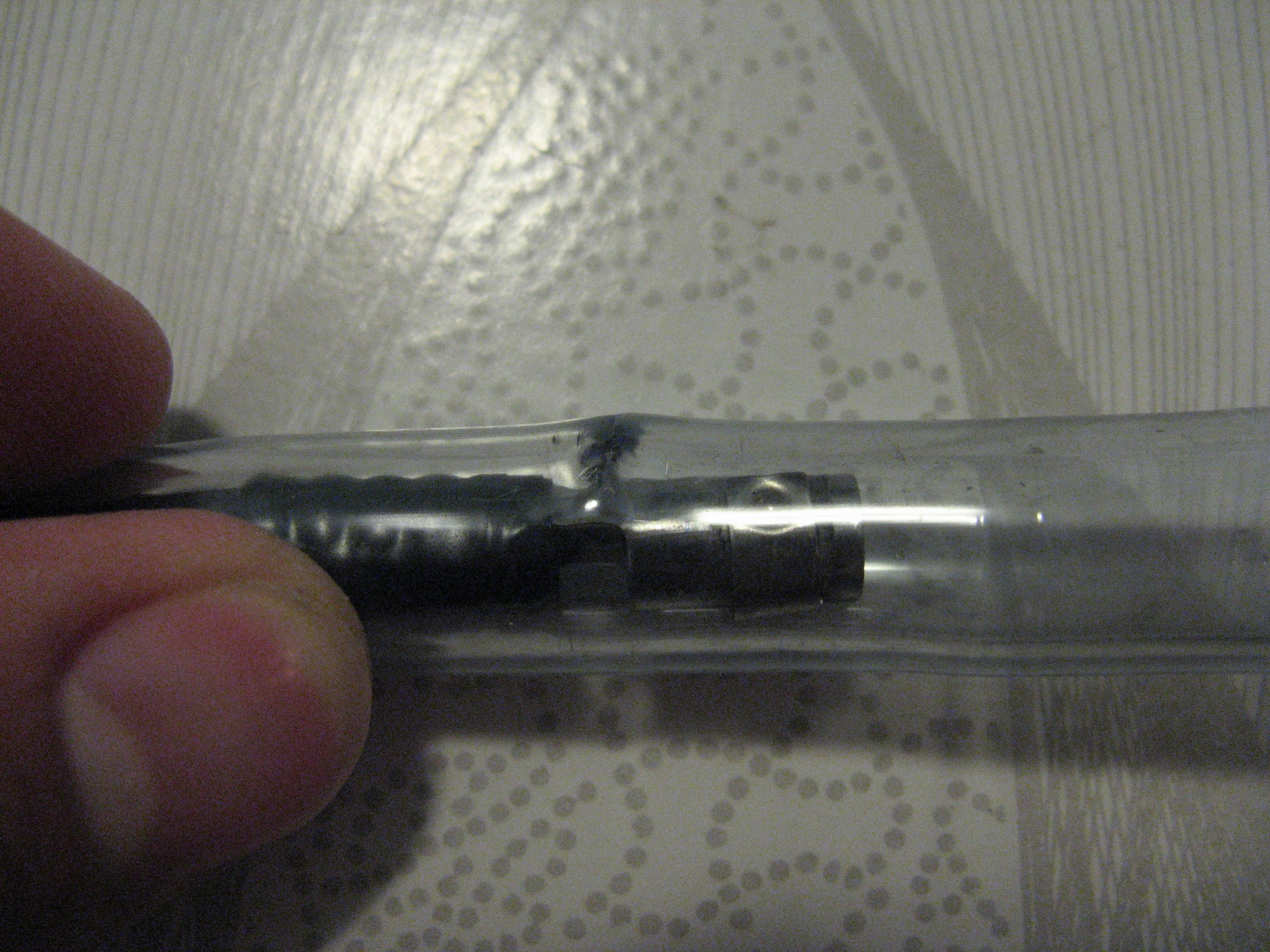

micutu Posted March 26, 2009 Share Posted March 26, 2009 (edited) La salariu incerc si eu cu bujii noi...va spuneam mai devreme ca modific fisele vechi si le izolez cu furtun - naiba le-a luat dupa nici 15 min de mers, a trecut prin el ca prin branza...uuf, si uite asa mai invat si eu ceva Pozele sunt pentru cilindrul 1 si 2... si eu care ii pusesem bujii cu iridiu ziceam ca fac o afacere si nu le mai schimb pana la 100k... Edited March 26, 2009 by micutu Link to comment
tolin Posted March 26, 2009 Share Posted March 26, 2009 - muta bujia aceea, sa vezi daca se muta scanteile, incearca sa elimini din cauze; - cum arata contactele metalice, al bujiei si al fisei ? - daca nu-i contact bun, flama le afuma. Nu gasesti un service mai vechi, care are un aparat de masurare a aprinderii ? Sa nu ai o tensiune prea mare pe bujia aceea, un defect la blocul bobinelor de aprindere. Cu aparatele acelea se vizualizau formele de unda si se masura exact tensiunea din secundarul bobinei. Link to comment

micutu Posted March 27, 2009 Share Posted March 27, 2009 Tolin - contactele metalice ale bujiei is curate, nu au nici o depunere, desi aseara era foc de artificii la toate 3 bujiile; strapungerea este in dreptul partii metalice de la fisa, in toate cazurile prezentate. O sa vad daca gasesc un electrician meserias sa se uite la bobinele alea, desi cred ca mai bine ma plang la garantie... Kinetix - ms de sfat, o sa incerc si faza asta sa vedem ce iese. Ai idee cum masor si eu 0,8 mm si o reglez(in prezent astea au 1.1)? stiam ca se pune o cartela intre electrozi, dar nu mai stiu de ce...si apoi se bate usor cu bujia de o suprafata dura, metalica Oricum, incep sa ma gandesc serios sa schimb bujiile si fisele, desi am dat o carca de bani pe astea... Mai dar nu avem nici un coleg prin buc care sa fie mai priceput? Macar sa nu fac de capul meu... faza cu furtunul era doar de test, vroiam sa vad cum naiba se perforeaza - si am ajuns la o concluzie: se perforeaza furtunul si sa-mi b... de mai folosesc improvizatii si alte "imbunatatiri" la masina mea decat daca is avizate/certificate !!!! Link to comment
