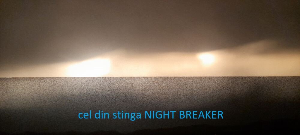

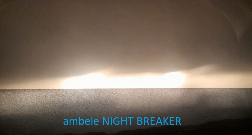

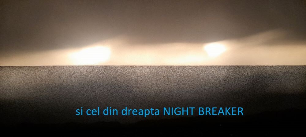

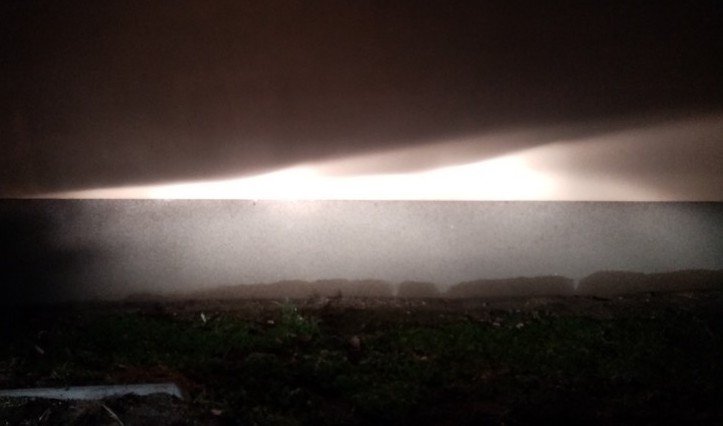

Viktor Posted January 22, 2020 Share Posted January 22, 2020 Recomand Osram-ul spargatoare de noapte ! Durata de viata (cel putin in cazul meu) la peste 2 ani. Avind in vedere ca recent am pierdut faza scurta pe unul din cele existente pe caleasca, si multumit fiind de compania lor, am ramas si optat tot pe spargatoare de noapte doar ca de data asta pentru laser, produs nemtesc. Link to comment
Viktor Posted January 23, 2020 Share Posted January 23, 2020 Un edit postarii anterioare. Intre reclame pompoase si "pe viu" pot fi diferente uriase motiv caruia bagam si o poza cu "laserul" pe faza scurta pentru ochii alor interesati. Link to comment
florinellll Posted January 23, 2020 Share Posted January 23, 2020 (edited) Cu un ochi de expert as putea spune: Model:Nexia GLE 1.5, 8V An:1995 🤫 Edited January 23, 2020 by florinellll Link to comment
Viktor Posted January 23, 2020 Share Posted January 23, 2020 27 minutes ago, florinellll said: Cu un ochi de expert as putea spune: Model:Nexia GLE 1.5, 8V An:1995 🤫 Oh, da, da, da ... Si n-am avut curaj sa comut pe faza lunga ca la soare te poti uita, da' in far de nexia ... ba ! 😉 Link to comment
