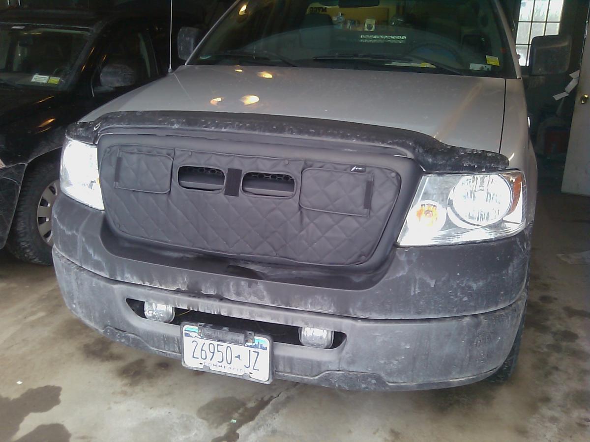

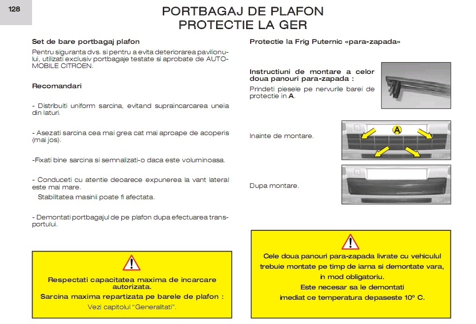

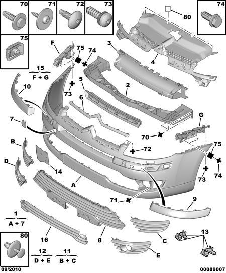

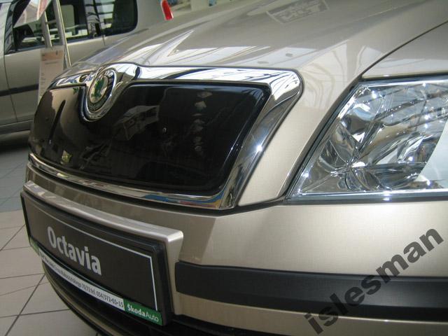

balanel Posted February 5, 2012 Share Posted February 5, 2012 (edited) Inca unul care face misto de cei care acopera grila radiatorului iarna. In conditiile in care exista masini noi, (ex. Bmw, Ford), la care grila radiatorului este prevazuta cu clapete care se inchid la frig; la alte masini, tot recente, de ex Citroen, Skoda, etc, exista astfel de accesorii de origine care se pot monta C4: piesa 16 C5: Octavia: Iar faza cu defectatul electroventilatorului e ABSOLUT hilara. Adevarul ca si porneste ventilatorul ala des de tot, la temperaturi la care motorul nu reuseste sa ajunga la regimul termic normal de functionare. Eu mi-am pus la Clio banda adeziva, pentru ca nu am gasit nici ecran de plastic nici husa , asa cum exista in tarile civilizate. Si da, se simte, bine de tot, motorul se incalzeste mult mai repede, si am si eu caldura in masina, cat de cat. Efectul este cu atat mai pronuntat cu cat e mai frig, deoarece aerul la - 10 grade nu mai intra pe acolo sa raceasca blocul. Edited February 5, 2012 by balanel Link to comment
laurentziu83 Posted February 5, 2012 Share Posted February 5, 2012 (edited) Carton la radiator se pune doar la masinile la care ventilatorul e actionat mecanic de arborele cotit si functioneaza continuu cat este pornit motorul. Asta pentru ca respectivul ventilator sufla aer continuu pe motor, indiferent daca acesta e rece sau cald. La masinile cu electroventilator, acesta este oprit pana cand motorul ajunge la temperatura de regim si putin peste ea, prin urmare aerul nu mai sufla pe motor cat acesta este rece, ci cand este cald. Electroventilatorul ajuta la controlul temperaturii motorului si implicit la scaderea consumului. Ecranul de calandru se monta la Oltcit deoarece toata racirea motorului se baza pe ventilatorul cu 9 pale actionat de arborele cotit, iar alt control al regimului termic al motorului nu era, prin urmare, ecranul de calandru mai limita din aerul rece ce intra in motor si crestea temperatura de lucru a acestuia. In regim urban, la mersul cu 10-20 km/h cantitatea de aer care intra la motor este insignifianta ca sa influenteze temperatura acestuia, nu mai vorbim ca si radiatorul insusi obtureaza o parte din acest debit, un motor diesel oricum se incalzeste greu pentru ca are pierderi de energie prin caldura mult mai mici decat motorul pe benzina. La Matiz de exemplu, la -25 de grade afara, mi se racea motorul cand stateam la semafor, nu pentru ca nu aveam carton la radiator (care oricum era inutil cand stateam pe loc), ci pentru ca tineam ventilatia la maxim, iar antigelul din motor era racit prin caloriferul de clima de aerul rece ce intra in circuitul de climatizare. Cum cresteam turatia (adica plecam de pe loc), motorul revenea la temperatura normala. In plus, daca pui carton in fata electroventilatorului, cand acesta functioneaza, practic il fortezi sa creeze vid, lucru ce poate duce la arderea sigurantei lui in cazuri fericite sau la arderea bobinajului motorului acestuia in cele mai nefericite. Crede-ma ca am avut cazuri. Ca fapt divers, cu ani in urma am pus si eu carton la radiator la Matiz si am vazut ca nu avea nici un efect. Edited February 5, 2012 by laurentziu83 Link to comment
balanel Posted February 5, 2012 Share Posted February 5, 2012 Am astupat doar partea de sus, nu si cea de jos. Eu parcurg 20 km x 2, adica dus-intors, in afara localitatii. Ventilatorul porneste foarte putin acum, doar cand dau pe functia de dezaburire. Si cred ca are destul aer de jos. Oricum la frigul asta, nu cred ca se poate incinge asa rau incat sa sa arda. Totusi ce parere ai de pozele de mai sus? Din moment ce sunt accesorii de origine, nu crezi ca s-au gandit la riscul arderii ventilatorului? Iar ultima poza chiar si pe mine ma mira. La o asa masina, te gandesti ca are sub capota un monstru de motor, care sigur baga destula caldura in habitaclu. Daca totusi au pus acea husa, ma gandesc ca e vorba de ceva legat de regimul termic al motorului. Link to comment
