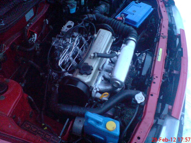

nt98adu Posted March 7, 2012 Share Posted March 7, 2012 (edited) @ches: Clar se aude mai bine cu ulei adaugat! Ideea e ca motorina din RO e prea uscata sau prea aditivata pentru motoarele Euro 3-4. Astazi, dupa ce am trecut de RAR cu Nissanul meu euro 2, am bagat la un plin de motorina 2 litri de ulei 2T. Am facut 54km si nu am nici o modificare in mers sau la pornire. Sa mai adaug ulei? Edited March 7, 2012 by nt98adu Link to comment
Salex Posted March 7, 2012 Share Posted March 7, 2012 Mie mi se pare enorm 2 litri la un plin, cred ca depasesti concentratia de ulei chiar si pentru un motor 2T. Link to comment
Tommy Posted March 7, 2012 Share Posted March 7, 2012 .. am bagat la un plin de motorina 2 litri de ulei 2T. Am facut 54km si nu am nici o modificare in mers sau la pornire. Sa mai adaug ulei? Eu zic sa te bucuri ca nu ai nici o modificare Link to comment
nt98adu Posted March 7, 2012 Share Posted March 7, 2012 Eu am intrebat... Cert este ca neoficial mi s-a recomandat sa bag la un litru de ulei de transformator la 60 litri motorina. @Salex: Am bagat ulei in rezervor sperand ca voi sesiza o modificare de zgomot. Cand am ajuns la 2 litri, m-am oprit dandu-mi seama ca e aiurea, practic incerc dintrun tractor sa fac limuzina. Deasemeni, am constatat ca atunci cand nu ai treaba, iti gasesti Link to comment

ches Posted March 8, 2012 Share Posted March 8, 2012 (edited) @Felix: Man, trebuie sa pui concentratie 1:200, adica la un rezervor de 60l bagi 300ml de 2T. Nu cred ca are nimic daca ai bagat prea mult, mai ales ca tu nu ai DPF si alte nebunii, dar nu trebuie s-o faci "oil burner". Pe forumul din UK ziceau ca zgomotul se reduce dupa ce rulezi mai multa vreme cu masina. La mine cand am pus prima prima data s-a simtit imediat, aveam motorina Petrom normala in ea, nu stiu cat a contat. Tu ai observat o imbunatatire substantiala la generatorul ala sau in ce ai pus tu, dar ala era un diesel clasic cu un rezervor foarte mic. Mai mergi cu masina, ascult-o si vezi daca se imbunatateste ceva. Ce motorina folosesti de regula? Are biodiesel? Uleiul de transformator nu cred ca a fost facut sa arda fara cenusa/reziduuri, si risti o sa imbacsesti tot motorul si evacuarea daca pui. @laurentziu: Nu am nici un interes sa ma contrez pe forum aiurea, dar atat tehnica cat si concentratia de 1:200 au venit din tari cu multa "apa calda" (desi vesticii am vazut ca sunt niste zgarciti cand vine vorba de incalzire si apa calda ). Mai exact concentratia de 1:200 se spune ca a fost stabilita de Mercedes cand au facut nu stiu ce tur cu masini diesel din Europa pana in Rusia (parca). Poti sa citesti forumul din UK dat in primele pagini ale topicului si o sa afli de unde a pornit toata chestia cu 2T. Numai bine! Edit: Si uite ca am gasit un studiu foooarte interesant despre lubrifiere si diferiti aditivi (si nu e de la fraierii astia de romani): http://www.johnfjens...ditive_test.pdf Se pare ca cel mai mult ajuta sa pui biodiesel, apoi vin niste aditivi si uleiul 2T. Articolul si testul par cat se poate de independente din moment ce pe locul 1 se afla o solutie la indemana oricui (pui motorina cu biodiesel in loc de de-aia chioara), iar produse "de top" laudate pe alte forumuri din afara obtin calificative inferioare. Uleiul 2T e si el pe acolo, pe locul 7. Rezultatul testelor se potriveste cu observatiile mele: - cand pun Lukoil Ecto care are 5% biodiesel motorul este mai linistit si uleiul 2T nu se simte - cand pun Petrom/OMV/Mol/Lukoil normal care nu au biodiesel motorul este mai galagios Edited March 8, 2012 by ches Link to comment
nt98adu Posted March 8, 2012 Share Posted March 8, 2012 Cu ulei de cutie de viteze ai incercat? Da' cu margarina? Asta cu uleiul de transformator imi aduce aminte de gluma aia de autobaza facuta unui muncitor de catre colegi: au prins o cioara, au prajit-o in ulei de transformator, dupa care i-au servit-o fraierului in farfurie. Totusi, motorina vanduta in tari cu apa calda nu este si ea tot subtire? Acolo de ce nu e nevoie de ulei 2T in motorina? Nu am incercat nici cu T90 si nici cu margarina, dar nu este imposibil. Vrei sa fac un test sa-ti spun cum se comporta? Am ochit niste gogoserii si ma duc sa vad daca pot lua ceva ulei uzat sa bag in rezervor. )"> Spre deosebire de tine care postezi doar din ceea ce te documentezi, mie-mi place sa testez miturile pentru simplu motiv ca am un motor ce se preteaza sa consume diverse soiuri de fluide fara sa pateasca mai nimic. Eventual afuma mai pronuntat in sarcina. Link to comment
ches Posted March 8, 2012 Share Posted March 8, 2012 Felix, stiu pe cineva cu un Renault diesel din anii 80 care chiar facea jumi-juma motorina cu uleiul de gogosi. Il strecura printr-o palnie cu o sita suplimentara din tifon si mergea de n-avea treaba. A ta totusi e Euro 2, deci ai catalizator si niste injectoare mai noi, eu nu m-as baga pe ulei de gogosi . Link to comment
nt98adu Posted March 8, 2012 Share Posted March 8, 2012 Era doar o posibilitate, insa daca tot cumpar motorina cu 3 lei/litru, iti dai seama ca nu ma pretez la reziduuri de la gogosi. Am incercat cu ulei 2T crezand ca mai reduce zgomotul injectoarelor, la serviciu reusind treaba asta la o motopompa Novus (motor italian diesel). Cum am mai spus, din tractor nu am a face limuzina si la un consum de 6% mixt nu am ajuns atat de disperat incat sa merg pe ulei. Revenind la ideea topicului, se merita aditivii de motorina care se gasesc prin peco? La Evanda si Peugeot mai pun din cand in cand cate o solutie de curatat injectoare, insa la diesel nu prea am curajul. Am incercat cu ulei, insa cu minunile respective nu prea am curaj. Link to comment
