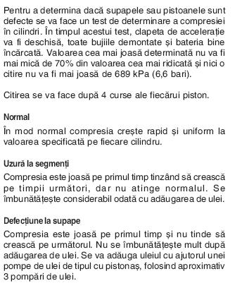

ovi_jer Posted November 22, 2008 Share Posted November 22, 2008 Am mai intalnit la un tico acelasi fenomen.Dupa inlocuirea supapelor si semeringurilor de supape tot din acelasi motiv( ruperea curelei de distributie) motorul a inceput sa scoata fum abundent pe evacuare si consuma 1l de ulei la 1000 km.Dupa 2-3000 km s-a desfacut din nou motorul si s-au inlocuit din nou garnitura de chiulasa si semeringurile de supape insa nu s-a schimbat nimic.Totul era ok la testul de compresie insa la fiecare pornire la rece scotea fum ca un vapor si uleiul disparea din motor.Dupa alte cateva mii de km a inceput sa nu mai scoata fum si nici sa mai consume ulei. Link to comment
sven Posted November 22, 2008 Share Posted November 22, 2008 multumesc ovi_jer Si ce as putea sa fac??? sa fac si eu testul de compresie? si daca e ok sa astept? Ceea ce vreau sa specific este urmatoarea treaba: ca supapele erau de "reparatia1", iar semeringurile erau standard de aceea acestea din urma au fost rectificate.(la un atelier specializat) Poate influenta treaba asta??? Link to comment

sorin77 Posted November 22, 2008 Share Posted November 22, 2008 (edited) @sven, -In mod normal un test de compresie trebuie facut la un service care sunt in stare pe baza interpretarii datelor sa iti spuna imediat daca pistoanele sau supapele sunt cu defect. La urmatorul link gasesti o discutie despre consumul de ulei si sfaturi cum se face acest test de compresie http://www.gmclub.ro/forum/index.php?s=&am...st&p=262312 eu am atasat o poza din postul ui Ovi_jer. Poza poti sa o tiparesti si sa o iei cu tine cand faci testu iar daca vezi ca aia nu fac ce scrie acolo, pune-le-o in fata si sa faca exact ce scrie acolo ori cauta pe altii care stiu direct ce au de facut. Nu stiu la ce fel de service Daewoo ai fost dar aia daca erau profesionisti iti puneau piese originale care s-ar fi potrivit la fix, fara sa fie nevoie sa dea nu stiu ce gauri in ghiduri. Poate ai crezut tu ca ei sunt service Daewoo si ei in realitate nu sunt. La un service Daewoo aia repara/inlocuiesc supape de cateva ori pe saptamana ori din ceea ce ai descris tu parca aia nu au mai facut asta de sute de ani de nu au comandat piese de schimb adecvate motorului tau si au fost nevoiti sa improvizeze. Edited November 22, 2008 by sorin77 Link to comment
