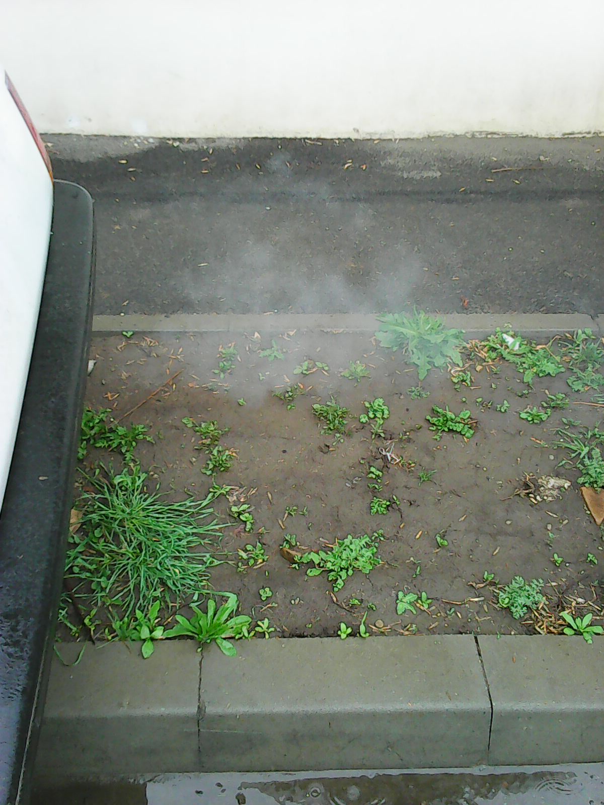

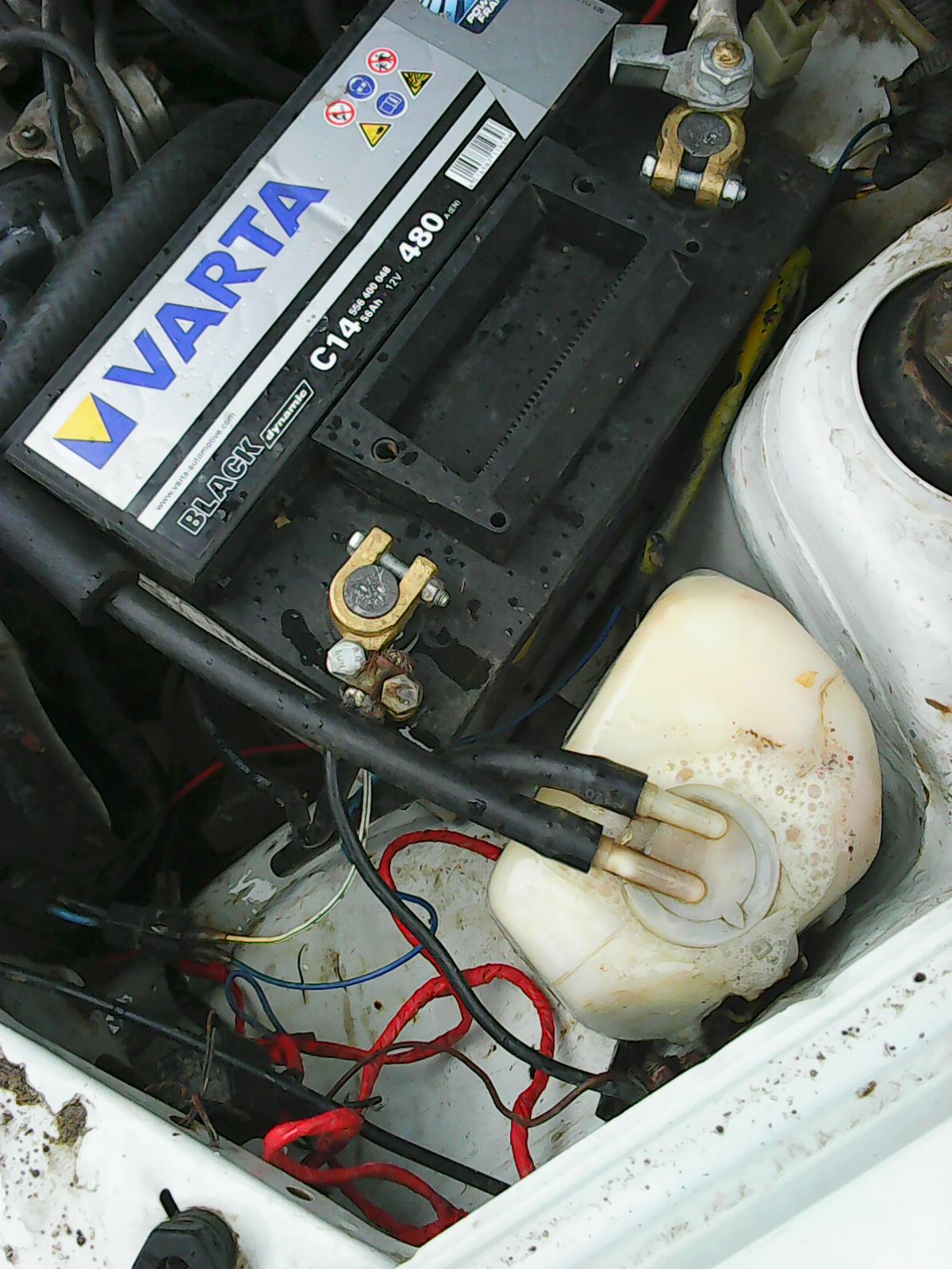

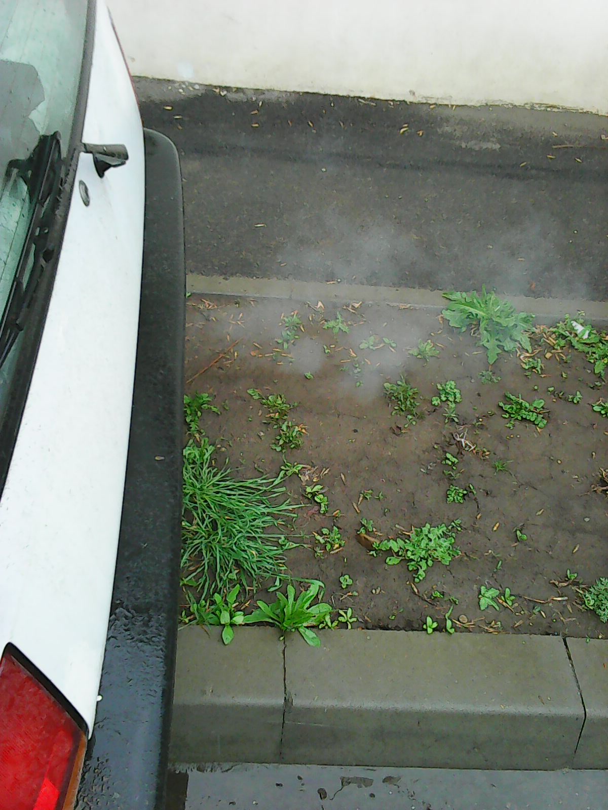

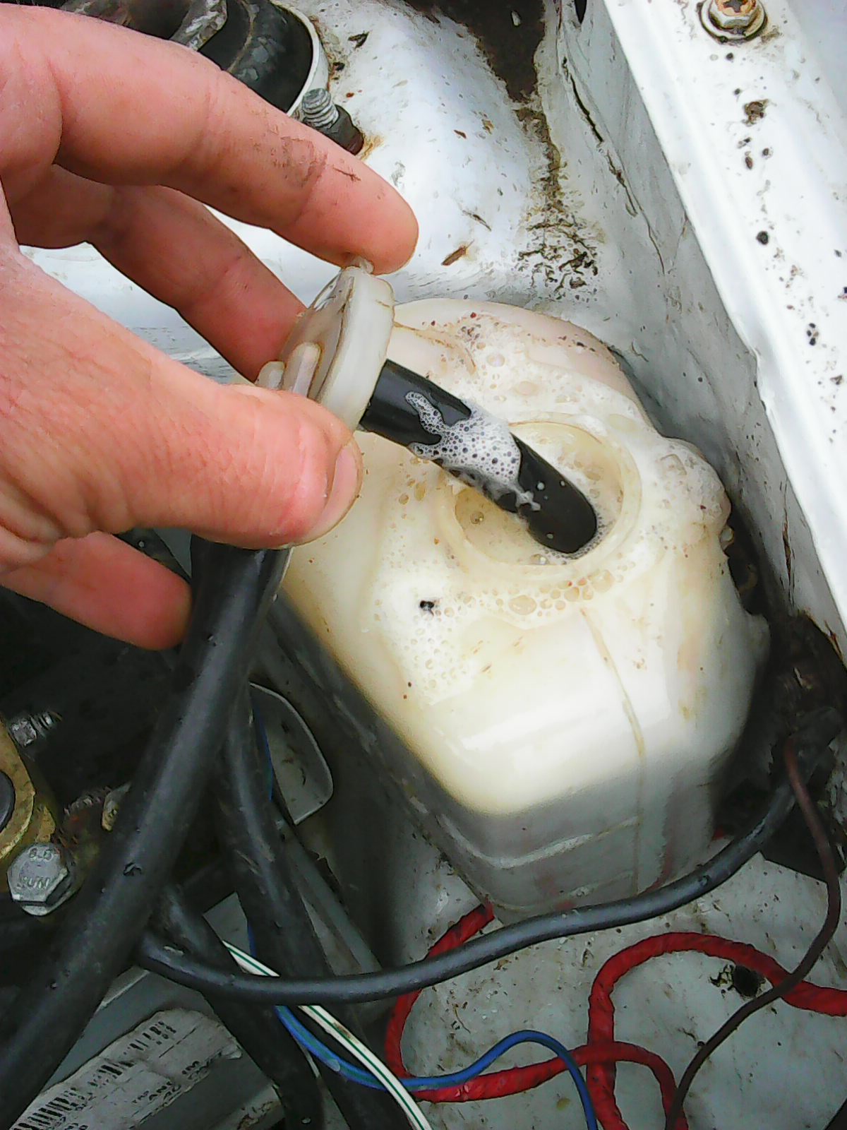

gowriel Posted April 11, 2016 Share Posted April 11, 2016 @dae-woo-doo ca tot veni vorba de "chiuloase"... azi CRED ca mi-a crapat garnitura de chiulasa ,urmarile aratand ca in pozele astea: fum alb la evacuare parca-i motor in 2 timpi,motor turat si lichidul in vasul de expansiune spumat si iesind cu presiune pe unde putea si el... cam astea sa fie "simptomele" de garnitura de chiuloasa arsa?! am comandat oricum kit-ul de distributie si o garnitura de chiuloasa victor-reinz iar maine CRED ca o rezolv cu ajutorul unui amic... daca vrei sa speli chiuloasa incearca ceva solutii intai degresante si apoi acide sa elimine/dizolve piatra ce probabil s-a depus pe canale... poti sa incerci si ceva mai "coroziv"/agresiv dar pentru scurt timp apoi clatesti bine! N-ar strica nici jetul cu presiune de la spalatorie! sunt unele ce au si incalzitor diesel pentru apa! iese ceva de vis daca o speli la una din spalatoriile astea si cu solutia de curatat motoare ce sigur o au toti intr-o spalatorie! eu am fiert capacul de culbutori intr-o solutie de calgon,detergent si acid acetic! a iesit aproape perfect si la exterior si in interior! spor la treaba! eu sigur o sa am nevoie... cum ai decis daca este nevoie de rectificare la chiuloasa? ar trebui sa o rectific si eu NEAPARAT? Unde ai rectificat-o tu,cam cat a costat? mercy mult! Link to comment
tunning4life Posted April 11, 2016 Share Posted April 11, 2016 Da, e arsa bine la tine. Sa nu fie crapata chiulasa... Vezi tu când desfaci ce e acolo. Verifici planietatea si daca nu e perfect plana, la rectificat cu ea Sent from my Vodafone Smart ultra 6 using Tapatalk Link to comment
