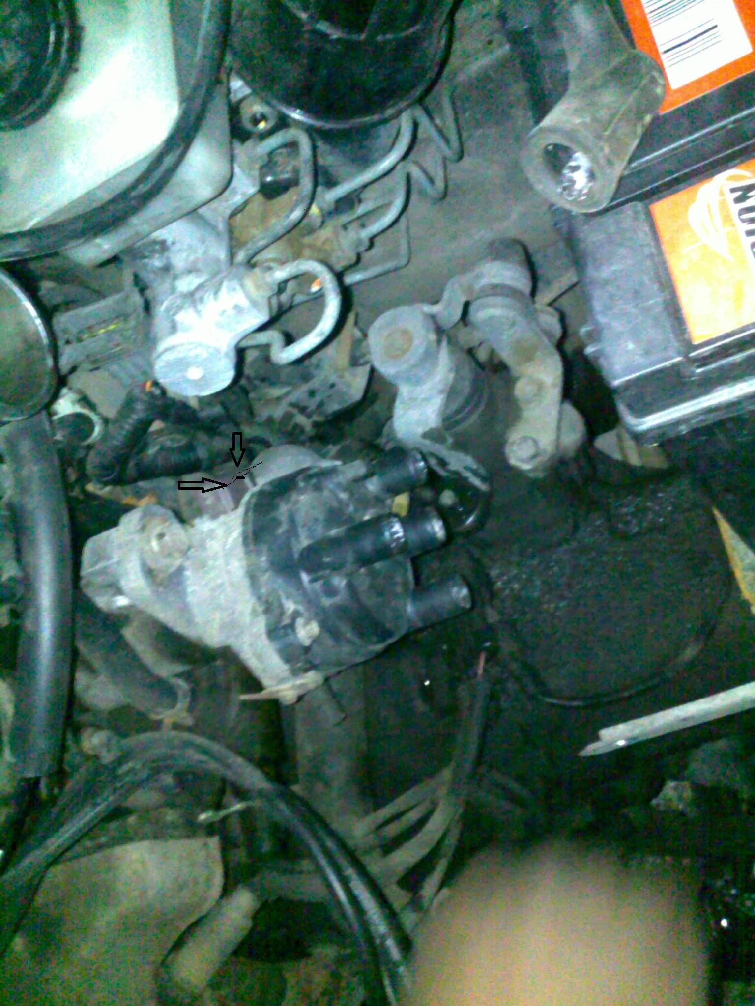

jorky1987 Posted November 5, 2010 Share Posted November 5, 2010 (edited) pe aici pe undeva trebuie sa fie-in orice caz in spatele capacului de la delco Edited November 5, 2010 by jorky1987 Link to comment

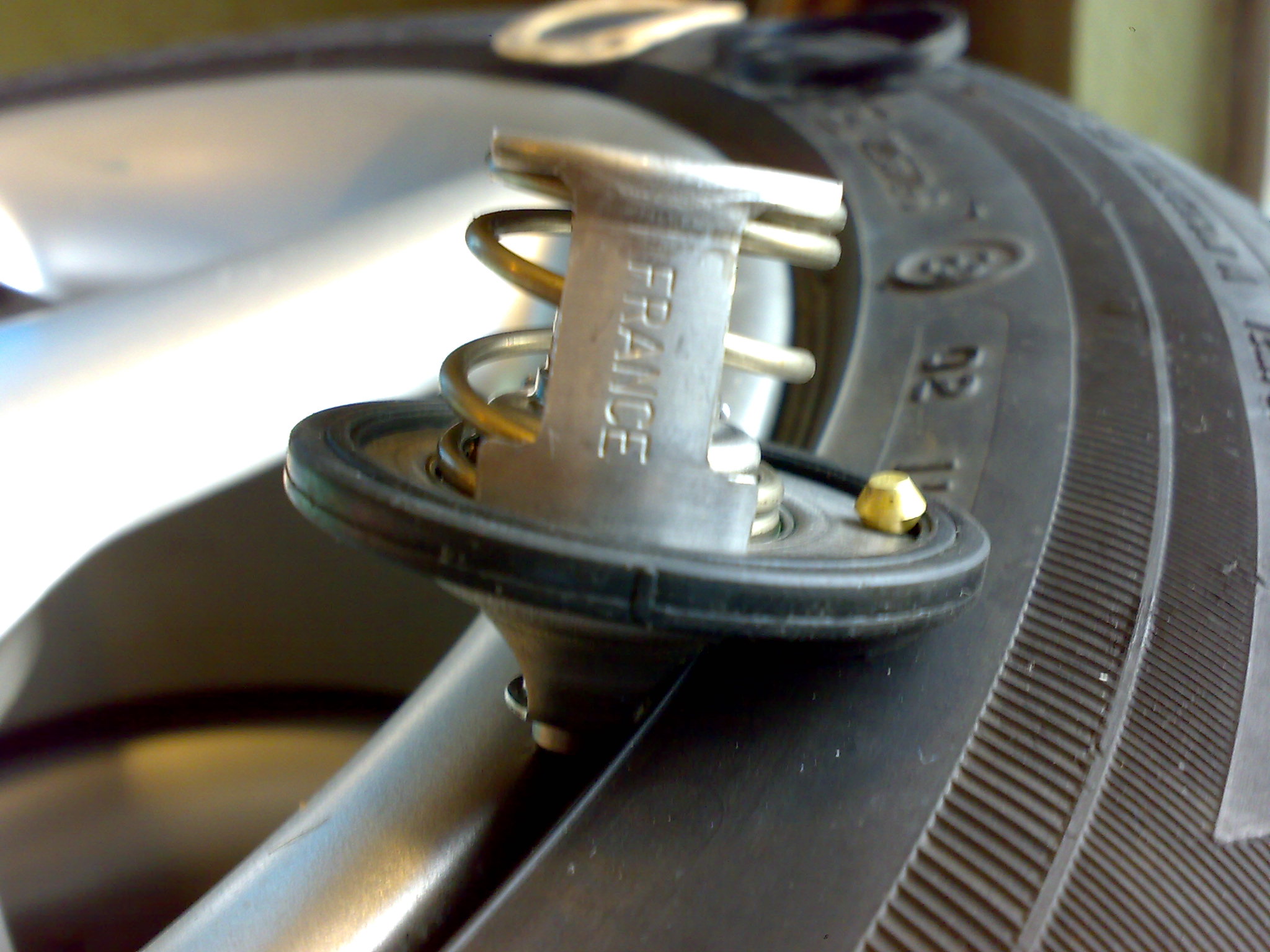

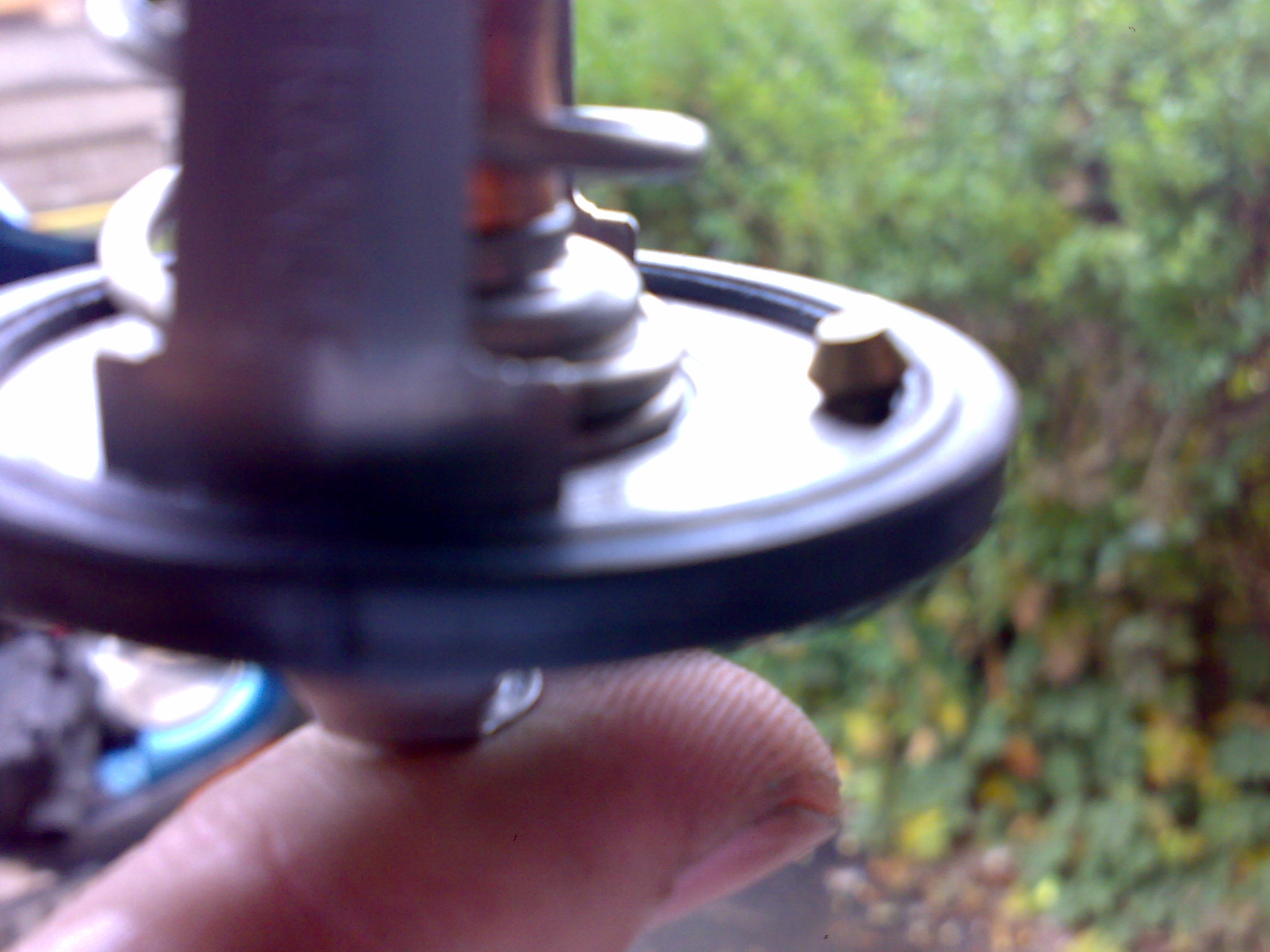

argon Posted November 8, 2010 Share Posted November 8, 2010 Am slabit busonul prima data, conform a ce ai zis pe acest topic mai la inceput, in conditiile astea a curs cat ziceam, tot din vasul de expansiune, si ceva in plus, si daca ma gandesc bine era normal sa curga vasul de expansiune e deasupra ca nivel. Am mai desfacut odata, dar de data asta am golit vasul de expansiune complet inainte, si tot a mai curs vreo 3-400 ml. Anyway, am descoperit problema, garnitura nu lasa supapa sa inchida, sper ca se vede in poze. Am luat alt termostat made in korea, si acum furtunul e rece pana se incalzeste motorul, si da caldura cum trebuie. Link to comment
