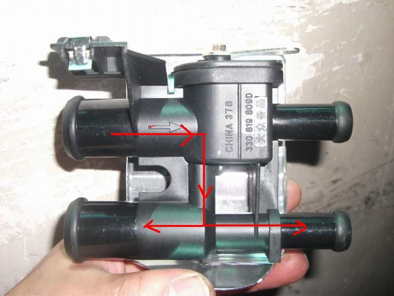

augustinionut Posted December 26, 2010 Share Posted December 26, 2010 (edited) Vad rostul, inchide cat de cat compartimentul motor si permite incalzirea mai rapida a motorului. Si ar mai fi o solutie, inchiderea temporara (bypass) a radiatorului incalzire din habitaclu. Pana cand se ridica acul. Cu asa ceva. Edited December 26, 2010 by augustinionut Link to comment

Viktor Posted December 27, 2010 Share Posted December 27, 2010 O astfel de valva petru intreruperea circuitului prin calorifer se gaseau pe Fiat-uri, Mertane, etc. Deci nu-i chear o prostie. Daca nu ma insel, pe Mercedes-uri de prin 2002 inca au fost prevazute cu asa ceva. Link to comment
