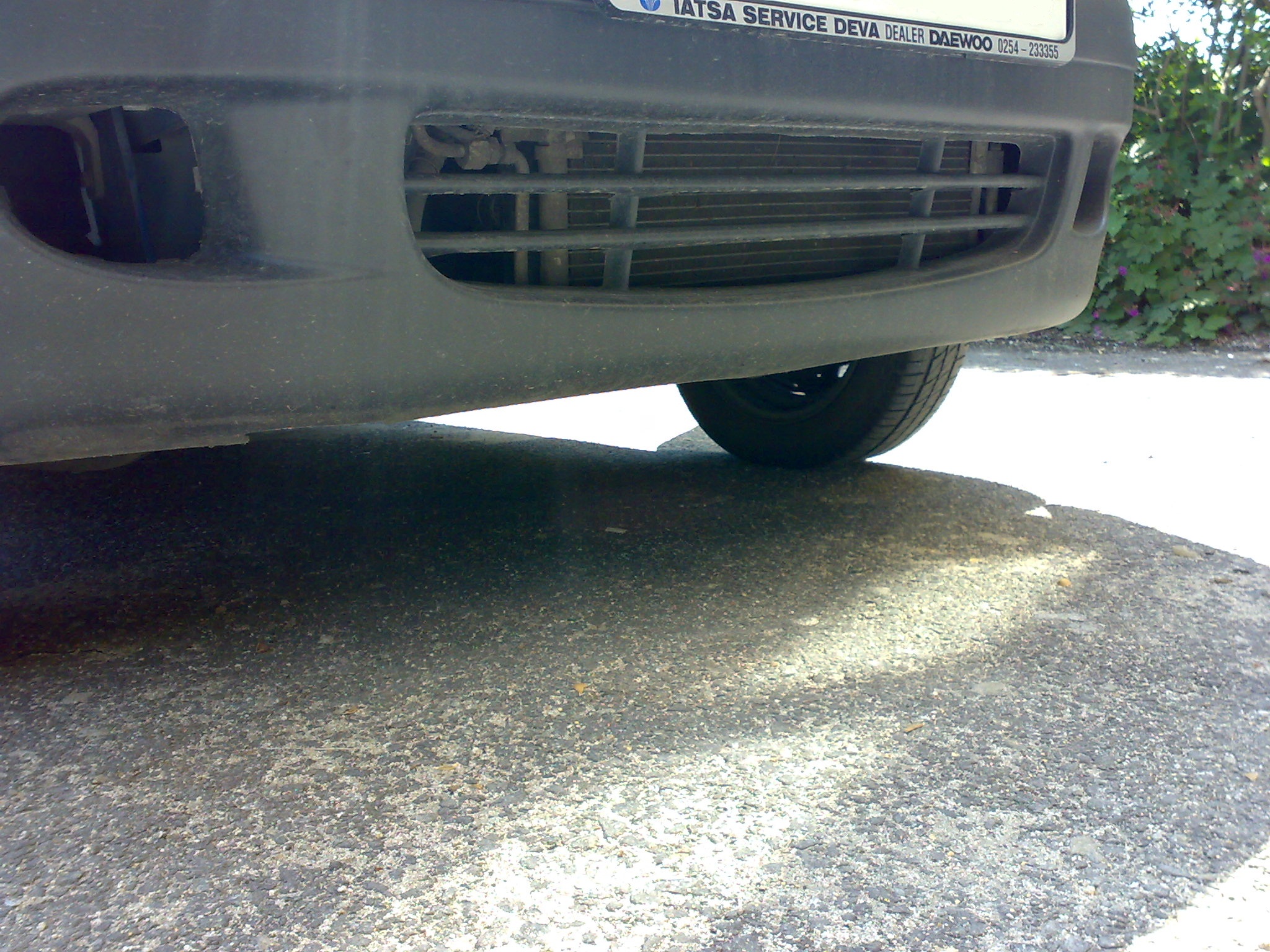

argon Posted December 28, 2010 Share Posted December 28, 2010 (edited) Deci aici? ideea e sa nu ajunga aer rece prin radiatoare pe motor, nu ma intereseaza sa nu ajunga pe radiator, ca de aia e termostatul pus acolo. Sa vad daca pot sa pun 'cartonul' intre radiatoare, si nici nu se va vedea. Edited December 28, 2010 by argon Link to comment
korydon Posted December 28, 2010 Share Posted December 28, 2010 Deci aici? Eu acolo pun. Dar sa stii ca m-a pus pe ganduri cineva pe forum care a zis ca ar trebui izolata si capota. La felul cum e inclinata tot aerul rece vine in ea mult mai violent decat la o masina cu capota orizontala, plus ca tabla e foarte subtire si e foarte aproape de motor. S-ar putea ca acolo sa fie tot secretul. Link to comment
