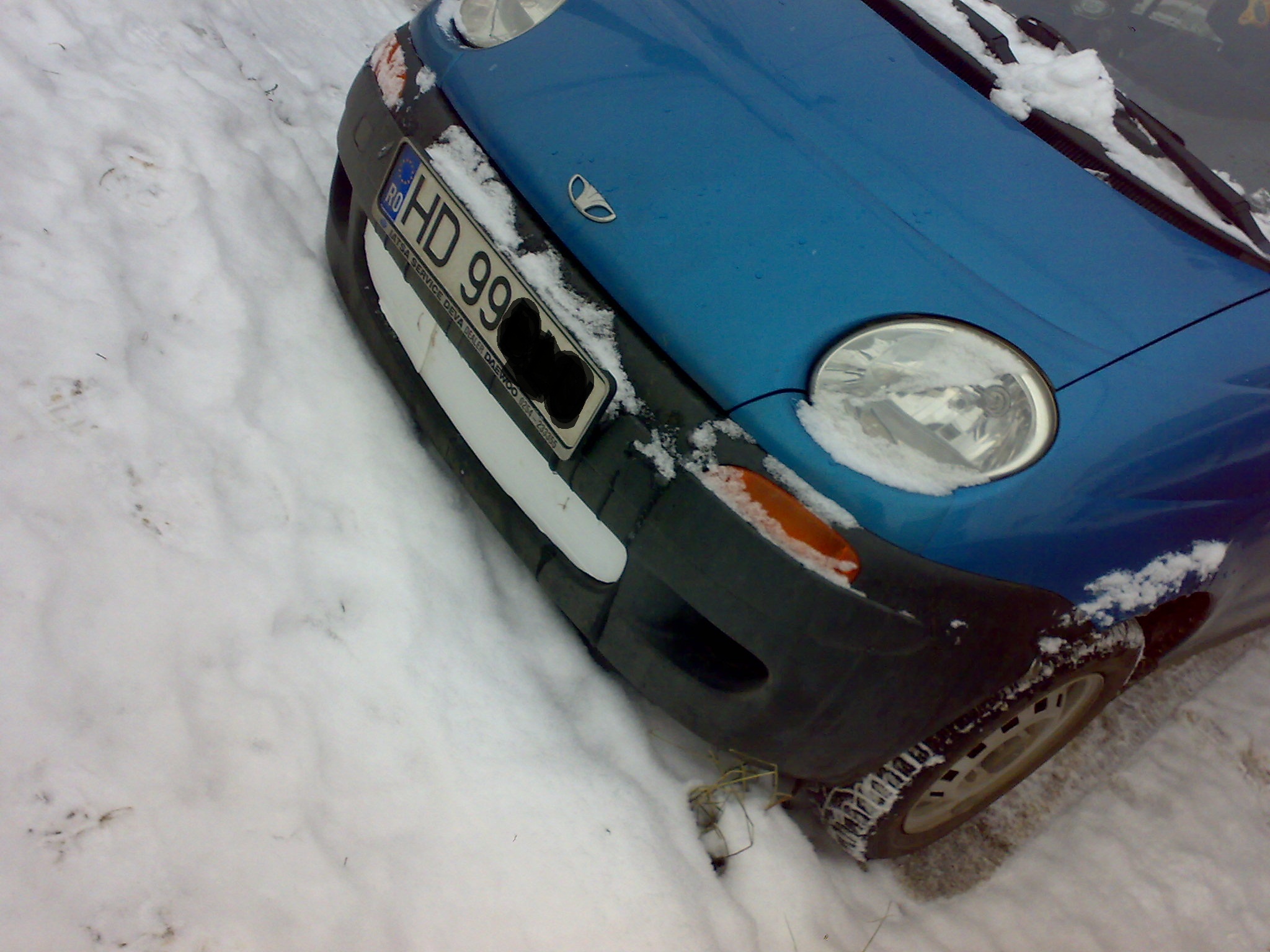

argon Posted December 29, 2010 Share Posted December 29, 2010 (edited) nu cred ca tu ai consum de 4% la minus 15 grade... La -15 poate e 4,5%, conteaza norma de poluare, ale voastre sunt gatuite, mototul e vechi, conceput initial non euro, si nu se preteaza mai sus de E2, dar oltenii l-au facut euro 4 cu pierderile de randament si putere aferente. Ontopic, am mesterit ceva, sunt curios daca se simte. Edited December 29, 2010 by argon Link to comment
raven84 Posted December 29, 2010 Share Posted December 29, 2010 Tind sa cred ca imbracarea capotei e o solutie mai buna Link to comment
korydon Posted December 29, 2010 Share Posted December 29, 2010 (edited) Ce ai pus acolo ? Dupa ce faci testul sa ne spui si noua rezultatele. Zilele astea sunt excelente pentru teste la temperaturi scazute. Ceva interesant : am mers la mine la vanzari si Clio Estate care are un pic capota inclinata are capitonaj interior, ce-i drept motorul la care m-am uitat e diesel si capitonajul are mai mult efect fonic decat termic, am inteles ca cele pe benzina nu au asa ceva. Edited December 29, 2010 by korydon Link to comment
argon Posted December 29, 2010 Share Posted December 29, 2010 Material plastic gen fund de dulap. Link to comment
raven84 Posted December 29, 2010 Share Posted December 29, 2010 Si acolo sa vezi ce misto se prinde zapada Link to comment
korydon Posted December 29, 2010 Share Posted December 29, 2010 (edited) Eu zic ca cel mai bine e sa izolezi capota. Ganditi-va iarna cand masina e acoperita cu zapada si capota este inghetata pana dati zapada jos, capota se dezgheta ( sigur, cu motorul pornit ). Deci, e clar ca acolo se pierde cel mai usor caldura motorului. Pe partile laterale ale compartimentului motor, fiind doua aripi si aer intre ele, se pierede mai putina caldura ( aerul e cel mai bun izolator ), iar spre partea habitaclului se pierde si mai putin caldura. Problema este ca nu am gasit pana acum un material izolant care sa reziste si la temperaturi ridicate. Edited December 29, 2010 by korydon Link to comment
Viktor Posted December 29, 2010 Share Posted December 29, 2010 Eu n-as infunda de tot in fata radiatorului, as pune niste directoare de aercu un unghi deschis de peste 90° prins pe spatele barei (sau cum ii zice). La viteza sa directioneze aerul rece catre in jos, sub masina. Metode sint multiple. Link to comment
