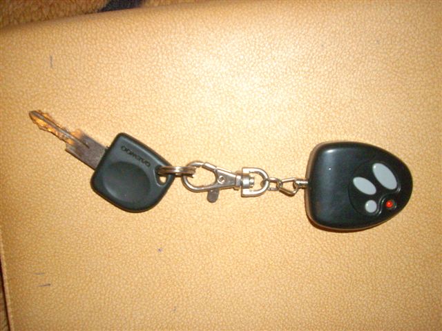

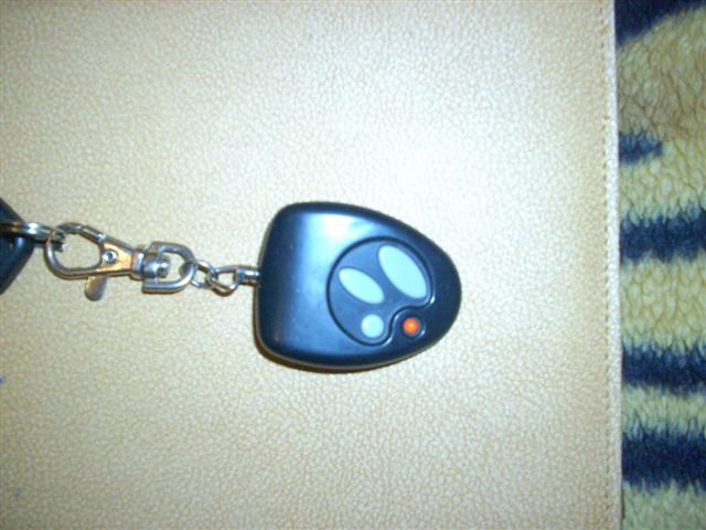

muscarul Posted December 5, 2007 Share Posted December 5, 2007 (edited) Salut Am luat un matiz la mana a doua, e din 2005, si e dotat cu alarma si inchidere centralizata. Inchiderea banuiesc ca e marca Eagle Master, ca am gasit niste cartoane de la ambalaj puse sa tina casetofonul in locasul sau . Nu stiu alarma ce hram poarta, si cineva mi-a spus sa ma uit pe unitatea centrala a alarmei ca poate scrie acolo. Problema e ca eu habar nu am unde e unitatea asta, exista un loc dedicat unde se pune la o masina aceasta unitate? Telecomanda e cu trei butoane, e triunghiulara, cu colturile rotunjite, si are un led rosu. Sre trei butoane, unul mare, care armeaza/dezarmeaza alarma si deschide/inchide usile. Daca il tin apasat cateva secunde, deschide/inchide usile fara sa piuie alarma. Al doilea buton, cel mijlociu, face alarma sa bipaie de cateva ori, 5 parca, si al treilea, mai mic, la fel. Butoanele nu sunt egale in dimensiune, deci sint trei marimi, ca sa zic asa. A, si daca apas butonul mare si mijlociu simultan, intra in modu ala de panica, adica suna alarma ind raci, sa o gasesc in parcare la Cora Cand merg in marsarier piuie alarma si clipesc semnalizarile, iar daca deschid masina in modul silentios, deci fara piuit, numai clipesc semnalizarile, si nu mai piuie in marsarier. Asadar, ma ajutati si pe mine sa aflu ce alarma am, si poate cum o pot programa? Multumesc Edited December 5, 2007 by muscarul Link to comment
nu_stiu_nimic Posted December 5, 2007 Share Posted December 5, 2007 Pune o poza cu telecomanda. Din ce ai scris acolo, domnule, pare sa fie o alarma Cenmax. Gasesti (cu ajutorul functiei "search") un topic deschis de "mecanicul_martian". Urmareste atent ce scria baiatul pe acolo si poate te ajuta. Link to comment
muscarul Posted December 6, 2007 Author Share Posted December 6, 2007 Uite aici si poze cu telecomanda. AM gasit un manual de Cenmax 222, da nu se potriveste, ca aia e cu 2 butoane la telecomanda. Poate va dati seama din poze... Link to comment

muscarul Posted December 6, 2007 Author Share Posted December 6, 2007 AM elucidat problema, e o alarma Alcar H 21. Acuma tot caut butonu ala nenorocit de valet, sau cum ii zice, si nu il gasesc nicaieri. O sa mai sap pe sub bord, sa vad ce mai e pe acolo, poate de data asta il vad, desi ieri l-am cautat cam 30 de minute... Link to comment
