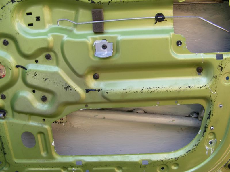

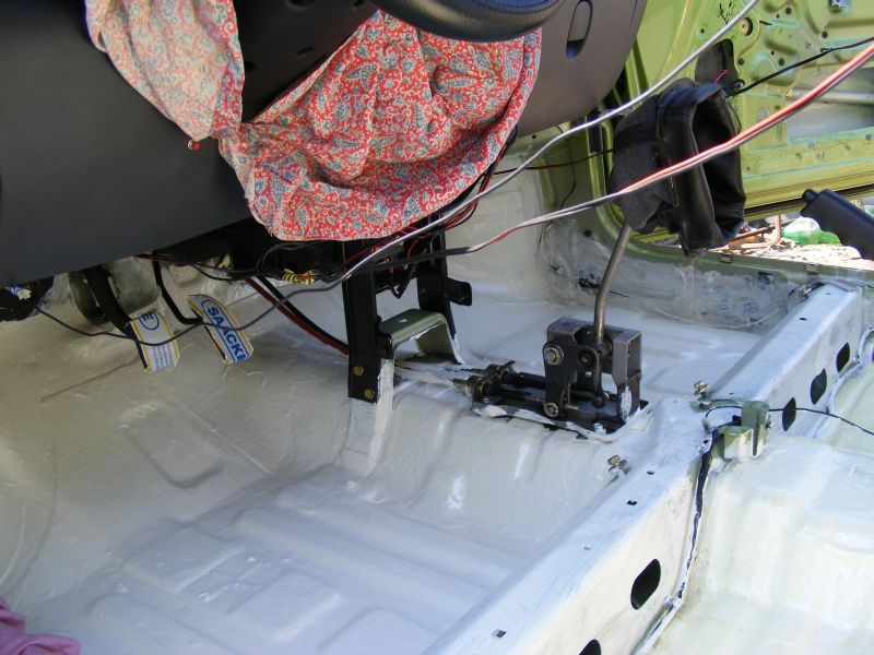

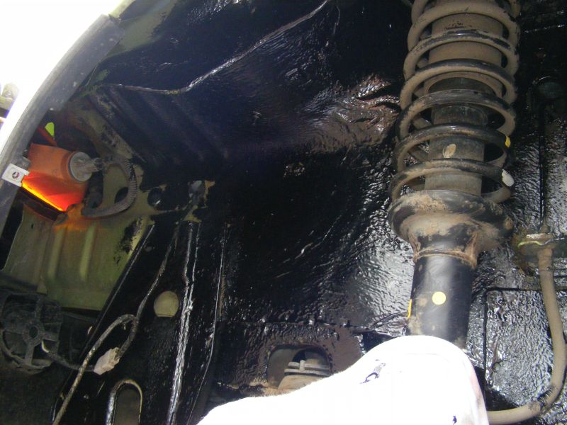

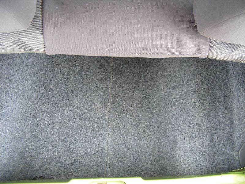

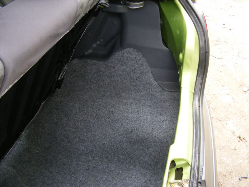

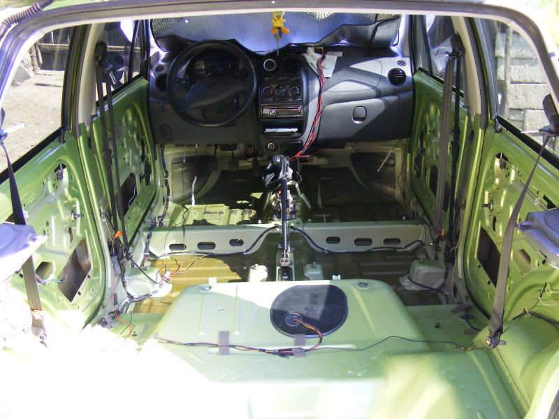

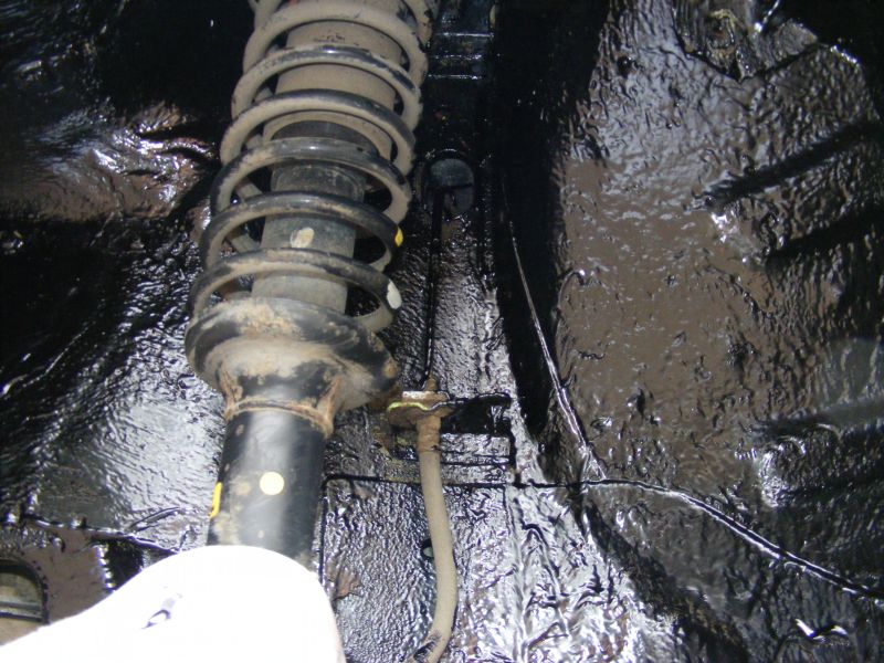

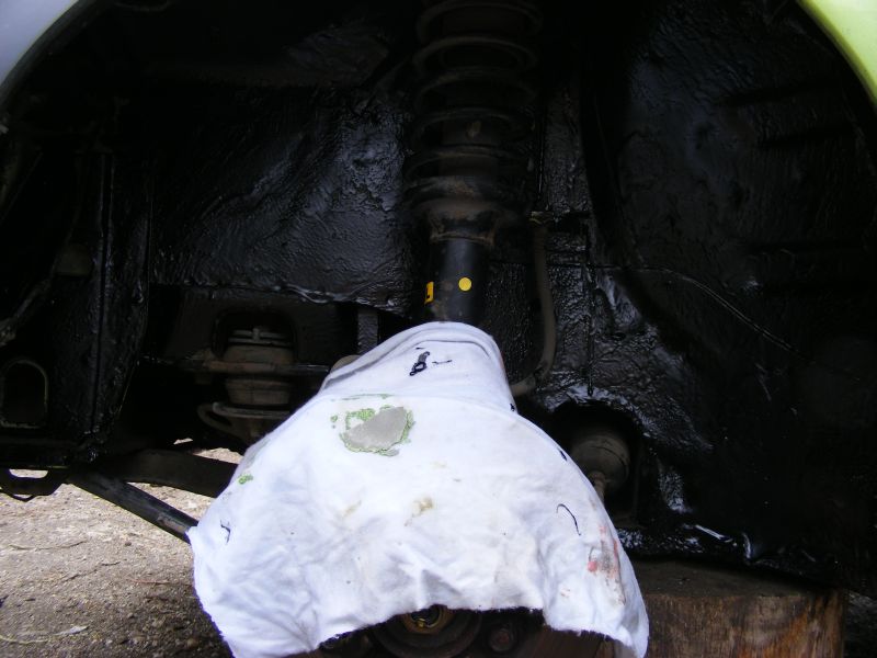

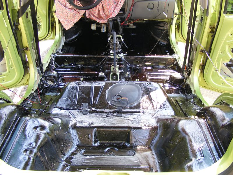

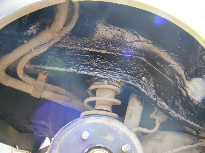

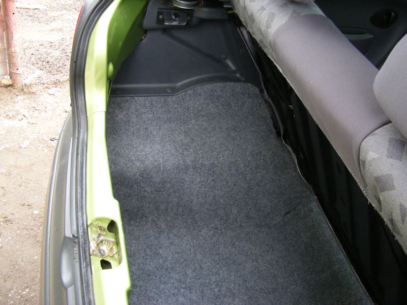

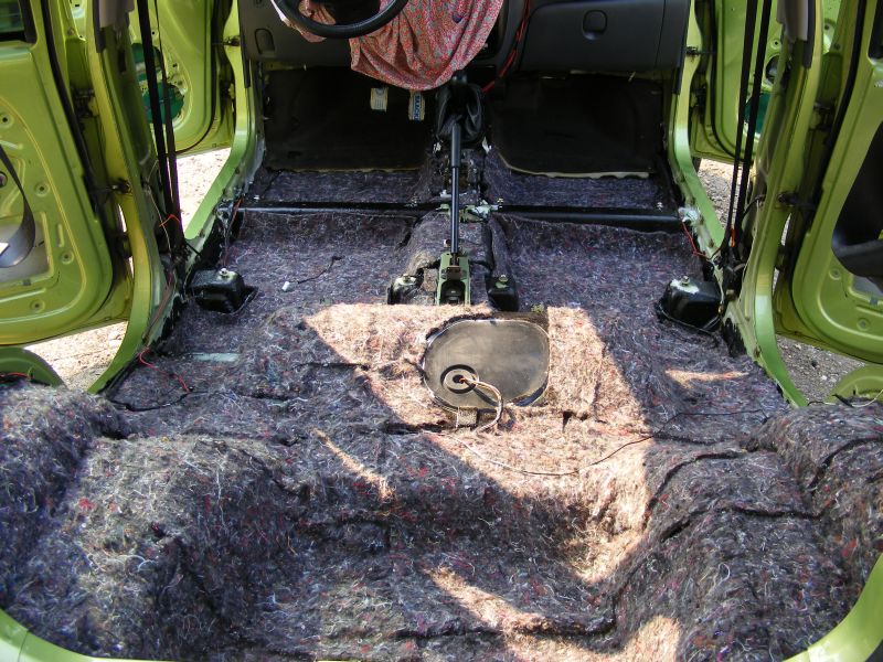

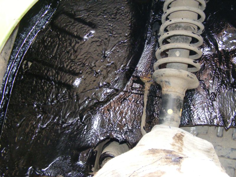

bishnitzarul Posted August 3, 2008 Share Posted August 3, 2008 Am executat si eu o izolare fonica interioara a matizului. Materiale folosite : 6kg- insonor ;15 kg- vopsea insonorizanta cauciucata ; 3 Litri de diluant ; 2 pensule mari + 1 pensula mai mica ; 5 metri fonomin ; 2 metri de mocheta ; 1 kg adeziv pt mocheta. Eu am procedat in felul urmator: am scos tot din interiorul masinii si am degresat cu diluant,apoi am dat 2 straturi de insonor ( cu timp de uscare intre straturi )apoi am dat 2 straturi de vopsea insonorizanta cauciucata ( cu timp de uscare intre straturi ) la al 3-lea strat de vopsea insonorizanta am pus si fonominul ( pasla ),apoi am lipit mocheta in portbagaj si am montat ce demontasem. La exterior am dat rotile jos si am aplicat 2 straturi de vopsea insonorizanta cauciucata . In interiorul portierelor am aplicat 2 straturi de insonor. Zgomotul in interior la viteza de 120km/h s-a redus mai mult de jumatate..nu se mai aude acel zgomot al carosabilului. Link to comment

bishnitzarul Posted August 3, 2008 Share Posted August 3, 2008 (edited) Ai facut o lucrare excelenta.Cat te-au costat materialele?Banuiesc ca este mult mai misto sa conduci o masina, cu cat mai putine zgomote in habitaclu. 27 lei - 1 cutie de 2 kg insonor 50 lei - 1 cutie de 5 kg vopsea insonorizanta cauciucata 4 lei - 1 litru de diluant 5 lei mp de fonomin ( pasla ) 10 lei 2 mp de mocheta pensulele le aveam prin casa 19 lei - 1 kg adeziv Eu nu am subtiat nimic ..am dat cu materialele exact cum erau in cutie Edited August 3, 2008 by bishnitzarul Link to comment

tolin Posted August 3, 2008 Share Posted August 3, 2008 Da, un bun exemplu din categoria ASA NU. Link to comment
bishnitzarul Posted August 3, 2008 Share Posted August 3, 2008 (edited) Da, un bun exemplu din categoria ASA NU. De ce nu? sunt materiale cumparate de la magazin de piese auto...pasla este un material folosit in industria auto pt antifonare si atenuarea zgomotelor. Cel putin marca opel sub mocheta are acest tip de pasla. Eu unul nu am avut incredere im materiale gen alluband. Va rog sa imi spuneti Dumneavoastra ce materiale folosite de mine nu se folosesc in industria auto ? Edited August 3, 2008 by bishnitzarul Link to comment
tolin Posted August 3, 2008 Share Posted August 3, 2008 Se bazeaza pe aceeasi prejudecata ca la uleiul de motor: "cu cat e mai gros, cu atat este mai bine". De 40 de ani vad in tara asta doar antifon intins cu bidineau, prin toate parcarile, da-mi voie si mie sa ma satur. Link to comment

bishnitzarul Posted August 3, 2008 Share Posted August 3, 2008 Se pare ca faceti o confuzie foarte mare ... nu am turnat cu galeata...au fost straturi intinse cu pensula avand timp de 1 zi si o noapte pt uscare apoi am aplicat celalalt strat.Nu va ganditi ca am galgait si am dat strat de 3 cm grosime. Link to comment

banzay Posted August 4, 2008 Share Posted August 4, 2008 (edited) Se pare a fi o lucrare ok daca proprietarul e multumit si daca si darky zice ca asa e. Tot la antifonare din asta ma gandeam si eu dar, am si eu niste intrebari: ai apucat sa intinzi calumea in interiorul portierelor? ai scos macara/geam? Si la peretele dintre motor si habitaclu ai facut ceva? Cred ca daca dadeai si pe plafon si stalpi era si mai bine nu? Edited August 4, 2008 by banzay Link to comment
