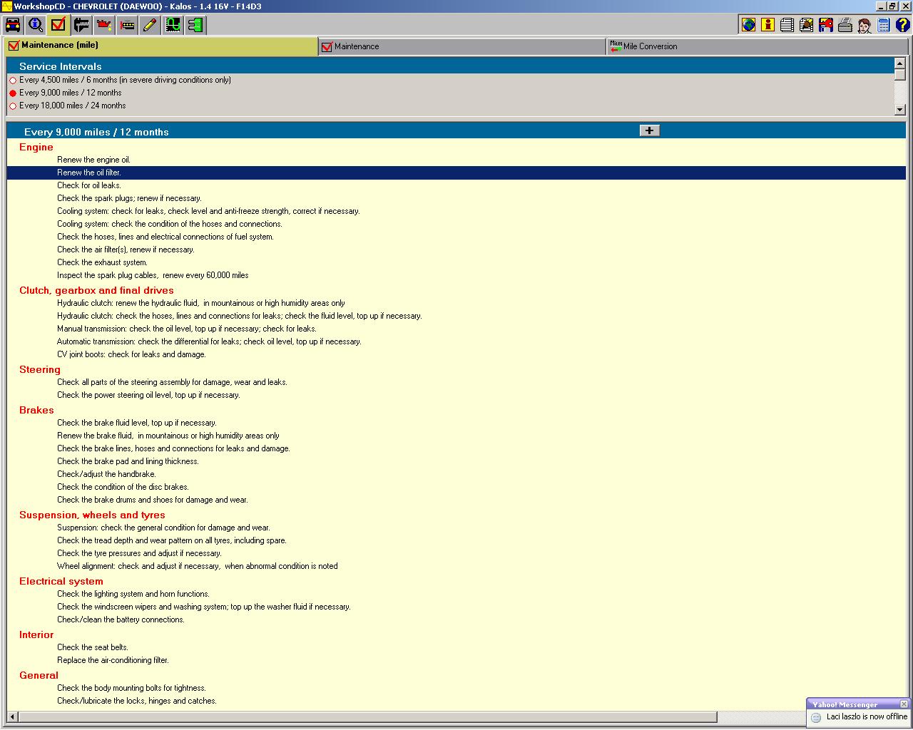

Senna Posted January 7, 2008 Share Posted January 7, 2008 (edited) Eu zic sa mergi la o reprezentanta GM si sa le ceri sa-ti faca revizia de un an cu consumabilele tale, pe care le poti lua de la Mann considerabil mai ieftin decat de la ei, unde sunt la pret de restaurant. Poti sa le zici sa-ti schimbe doar ulei (iei 5W30) si filtru si te va costa maxim 150ron manopera. Le mai dai vreo 60ron daca vrei sa-ti schimbe si filtrele de aer si polen, asta daca ti-e lene sa le schimbi tu personal. Iti vor spune ca daca se strica motorul din cauza de ulei sau filtru prost ei sunt absolviti de raspundere, insa daca ai folosit uleiul recomandat de fabricant si anume 5W30 sintetic, n-ai ce probleme sa ai. In planul de revizii se specifica ca la prima revizie doar se verifica filtrul de aer si se schimba doar daca e necesar, iar filtrul de polen se poate schimba oricand de catre user, deci nu-i problema sa figureze in cartea de service ca la revizia de un an acestea n-au fost schimbate. Dupa ce va arat ce operatiuni ar trebui facute la fiecare revizie n-o sa vi se mai para manopera exagerata, insa cum ii poti convinge sa faca mai mult decat sa-ti schimbe ulei si filtre si sa-ti miste in scarba de roti? Edited January 7, 2008 by Senna Link to comment

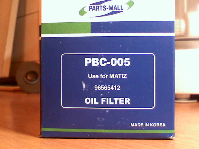

puchi Posted June 15, 2008 Share Posted June 15, 2008 Cod ulei aveo 1,2 fara aer conditionat(la cele cu aer s-ar putea sa fie mai mare)96565412 vezi poza! Link to comment
tudor2402popescu Posted June 15, 2008 Share Posted June 15, 2008 Multumesc oricum insa mie imi trebuie codul PENTRU AVEO Motor 1,2 L 72 CP CU AER CONDITIONAT! Vad ca acela este de matiz. Folosesc cumva aceleasi filtre ? Nu conteaza daca la filet se potrivesc. Si filtrele au caracteristicile lor. Nu intru acu in detalii. Seara buna Link to comment
