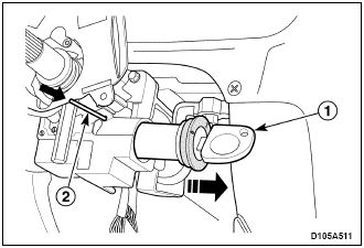

getablonda Posted June 27, 2006 Share Posted June 27, 2006 (edited) Eu spun ca nu e stricat butucul, probabil a iesit surubul care il tinea: pozitia 2 din poza. Edited June 27, 2006 by getablonda 1 Link to comment
dan22y Posted June 27, 2006 Share Posted June 27, 2006 Aceeasi problema cu contactul, care cateodata sare si cate odata nu sare in exterior, decat ajutat. Am observat insa o chestie: daca rotesc si fortez o idee cheia inspre volan, cand o scot, atunci contactul sare fara nici o problema. Oricum o sa probez o lubrifiere cu WD-40, pe contact, sa vedem cum reactioneaza. Link to comment
smailmiami Posted June 27, 2006 Share Posted June 27, 2006 Eu spun ca nu e stricat butucul, probabil a iesit surubul care il tinea: pozitia 2 din poza. Pai ala nu e surub, este o sarma mai groasa care se baga in orificiul respectiv pentru a putea scoate butucul afara. In imagine este prezentata metoda de scoatere a butucului. Mai zic odata, parerea mea este ca trebuie inlocuit. Link to comment

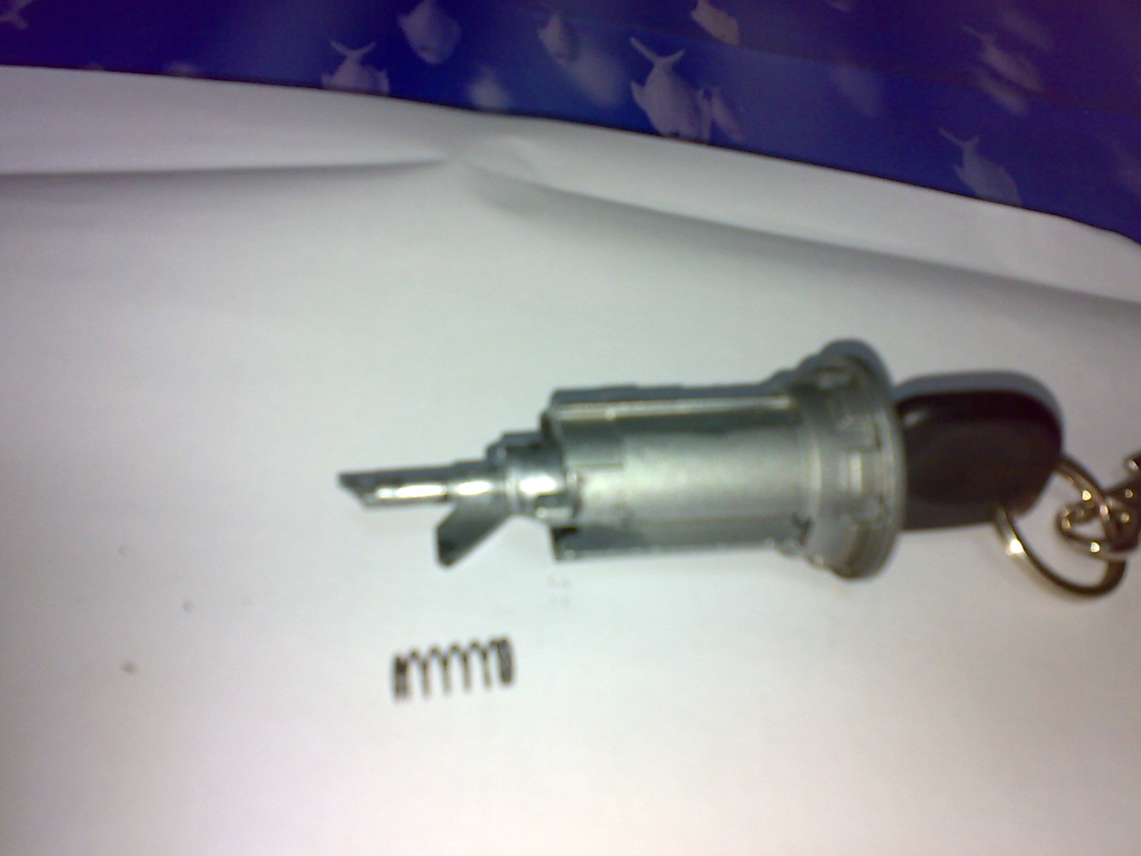

getablonda Posted July 3, 2006 Share Posted July 3, 2006 Vineri mi-am reparat si eu contactul, care nu mai sarea. De fapt nu mai sarea de mult timp, insa de cateva zile nici nu mai inchidea casetofonul, desi i-am bagat WD40 suficient. Intradevar, acolo e o gaura unde se baga o sarma, sau o surubelnita, pentru a scoate butucul. Am descoperit ca era un arc rupt, pe care l-am brodit, am dat cu vaselina si am pus totul la loc. Chiar nu am "timp" acum sa cumpar un butuc nou ("> Link to comment

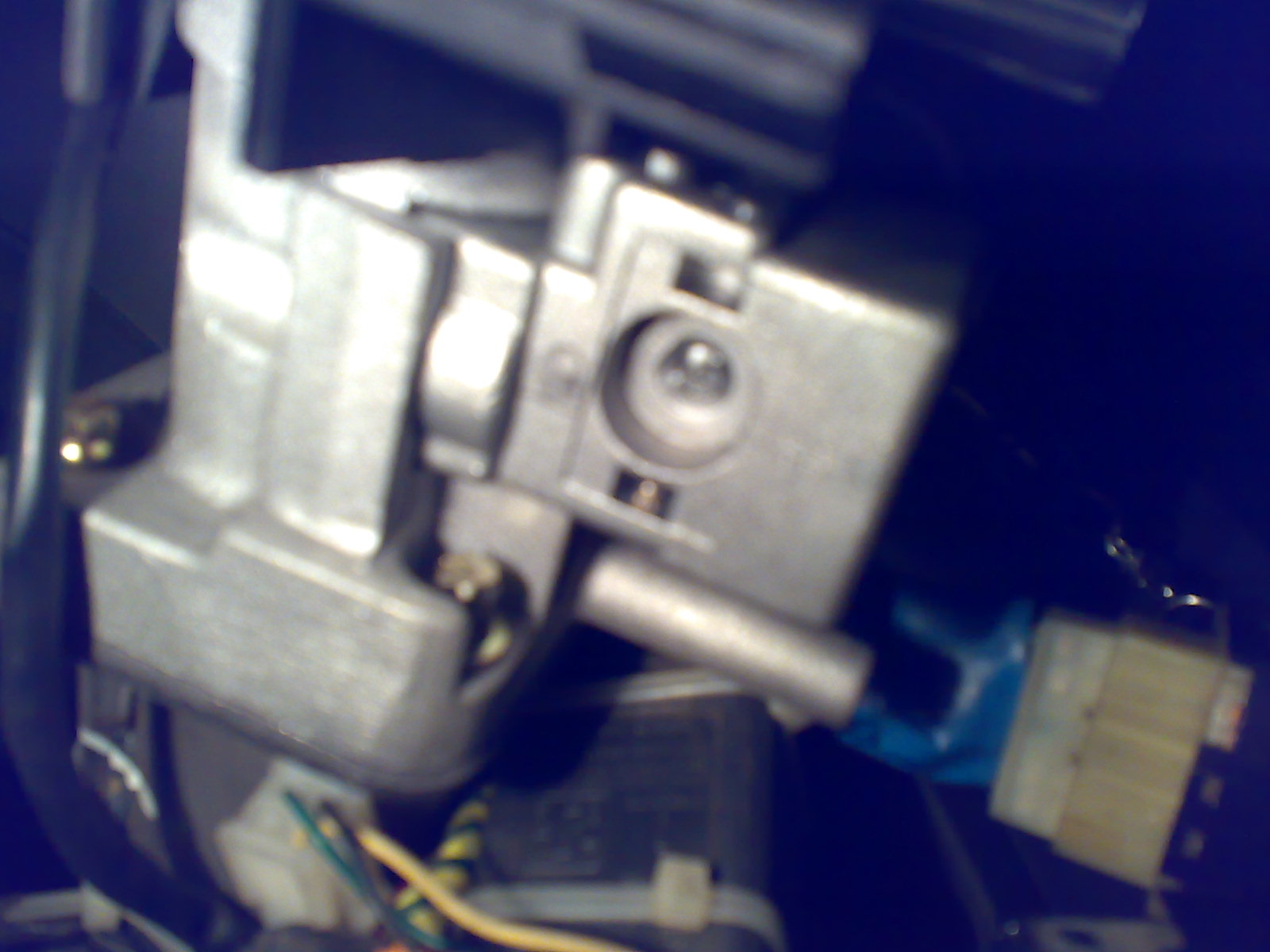

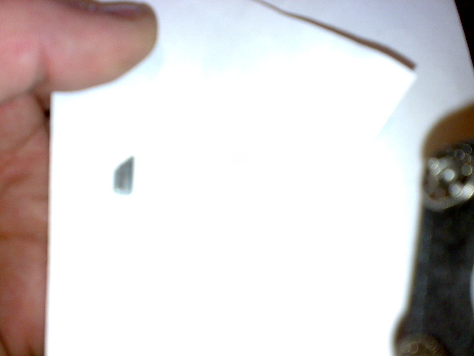

mdascalu Posted January 8, 2008 Share Posted January 8, 2008 (edited) Ciudat, fara nici un semn masina nu a vrut sa mai pornesca. Pun contactul, se aprind becurile de bord, se stinge MIL-ul, dau sa pornesc si PAUZA. Imping masina, porneste, cumpar contact partea electrica , ajung acasa si stupoare, s-a rupt limba aia de imbinare dintre partea mecanica si cea electrica a contactului. A mai patit cineva asa ceva? Contactul nou, daca-l cumpar are si partea care s-a rupt la mine? Mentionez ca pe masina totul este bun, la surubelnita porneste, masina nu are nici o alta problema . Incerc sa atasez niste poze, dar sunt facute cu tel si nu se vad bine. P.S. Intre timp m-am lamurit cumva... . Dar cum se scot niturile de la sistemul de blocare a volanului stie cineva? Oricum cumpararea contactului nu rezolva problema. Edited January 8, 2008 by mdascalu Link to comment
tolin Posted January 8, 2008 Share Posted January 8, 2008 Capetele de nituri le distrugi cu un burghiu de diametru adecvat, montat intr-o bormasina, evident. Link to comment
mdascalu Posted January 8, 2008 Share Posted January 8, 2008 (edited) @tolin - multumesc mult pentru promptitudine si solutie. Intre timp, dupa 2 pahare de vin rosu (asta ca sa am putere sa trag de volan) i-am dat de cap de tot. Piesa rupta face parte din contact, iar problema mea se va rezolva prin schimbarea contactului. Fenomenul ciudat este ca s-a rupt o piesa de metal (antimoniu), in loc sa se strice o piesa de plastic. Atasez o imagine pentru toata lumea. Daca mai pateste cineva ca mine macar sa stie despre ce e vorba. P.S. Rog moderatorii sa inchida topicul. Edited January 8, 2008 by mdascalu 1 Link to comment
