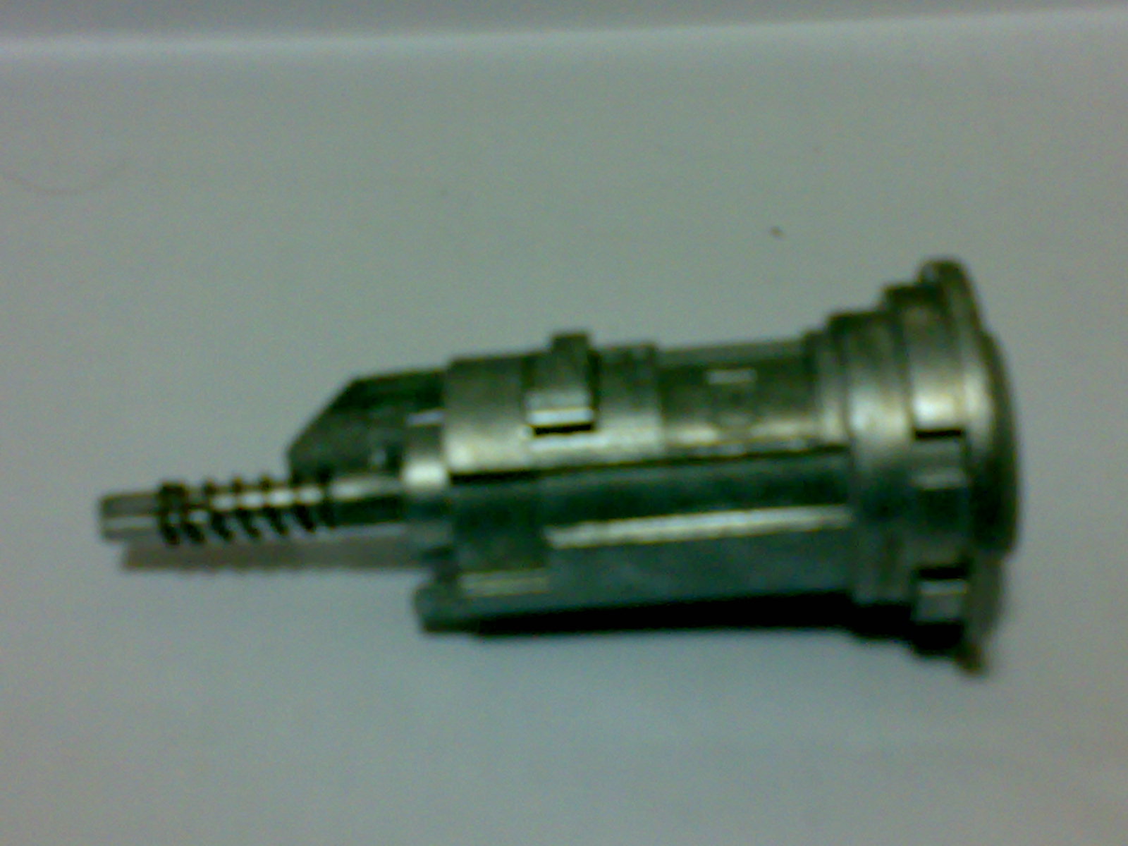

mdascalu Posted January 25, 2008 Share Posted January 25, 2008 (edited) Ceea ce impinge contactul spre in afara (la scoaterea cheii si activeaza sistemul de blocare al volanului) este tocmai arculetul ala de pe servetel (din poza). El este situat pe tija aia care invarte partea electrica si la el nu se poate ajunge decat scotand contactul afara. In mod normal contactul (la cumparare) arata ca in poza. Capatul liber al arcului se fixeaza in sistemul de blocare al volanului, nu trece inspre partea unde este contactul electric. P.S. Multumesc pentru aducerea postului meu la locul lui, desi sincer am cautat un topic asemanator cu al meu. Poate nu l-am vazut eu. Edited January 25, 2008 by mdascalu Link to comment
