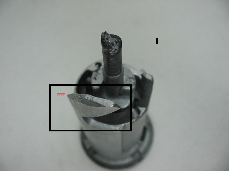

augustinionut Posted August 5, 2013 Share Posted August 5, 2013 Sorry stie cineva la ce foloseste gheara asta? La mine am casunat pe ea dar nu am probleme cu contactul. Link to comment
cristics Posted August 8, 2013 Share Posted August 8, 2013 (edited) Buna intrebare, am observat ca de acea gheara se agata mecanismul de blocare al volanului. Acea gheara e "motivul" pt care trebuie sa apesi din partea opusa cu ceva subtire (sarma) mecanismul de blocare volan, prin gaura pe unde iese "limba" (care se rupe de obicei), cand introduci contactul la locul sau. Edited August 8, 2013 by cristics Link to comment
augustinionut Posted August 8, 2013 Share Posted August 8, 2013 Pai, cred ca l-am demotivat Link to comment
new Posted August 10, 2013 Share Posted August 10, 2013 Buna intrebare, am observat ca de acea gheara se agata mecanismul de blocare al volanului. Acea gheara e "motivul" pt care trebuie sa apesi din partea opusa cu ceva subtire (sarma) mecanismul de blocare volan, prin gaura pe unde iese "limba" (care se rupe de obicei), cand introduci contactul la locul sau. Buna ziua, s-a manifestat si la mine fenomenul de rupere a limbii respective. Am demontat contactul vechi, am cumparat unul nou. Am citit forumurile, am inteles (cred) care ar fi pasii de montare. Problema este ca nu mai intra complet nici contactul vechi, nici cel nou. Daca ar fi reintrat macar cel vechi as fi spus ca cel nou este aftermarket si asta ar fi motivul. Insa ambele intra pana la aprox 1 cm de capat. Mai mult, nu am reusit sa aplic metoda cu sarma bagata pe partea cealalta, adica pe canalul pe unde iese limba care actioneaza contactul electric. Are cineva o solutie la aceasta montare delicata? Multumesc! Link to comment
augustinionut Posted August 10, 2013 Share Posted August 10, 2013 Solutia ar fi:IA UN CIOCAN MAI MARE Gheara aia de am rupt-o eu interfereaza cu mecanismul de blocare al volanului. Poti poliza un pic capatul ghearei, sa impinga mecanismul in jos cand bagi contactul. Inca ceva!!! Pune cheia pe pozitia 2. Musai. Link to comment
new Posted August 10, 2013 Share Posted August 10, 2013 Multumesc. Initial m-am gandit si eu sa rup gheara respectiva insa ... mi-am zis "daca neamtul a pus-o acolo stie el de ce a pus-o", asa ca am lasat-o la locul ei. Intradevar, "cheia secretului" este sa treaca ciocul ghearei de mecanismul de blocare volan, partea de langa peretele din dreapa al locasului cum privim prin dreapa in locasul contactului. Totusi, cum am rezolvat problema? Am luat o bucatica de sarma mai moale (unii recomanda scobitoarea insa mi-a fost teama ca se rupe si ramane acolo) si tinand sarma in mana stanga si o surubelnita in mana dreapta, am apasat mai tare cu surubelnita pe mecanismul de blocare/deblocare volan din interiorul locasului butucului si am introdus sarma prin orificiul din stanga, in partea de sus a orificiului, (exista o gaurica /fanta mica acolo) astfel incat mecanismul de blocare volan a ramas intepenit mai jos decat pozitia lui fireasca. Apoi, continuand sa tin sarma respectiva pe pozitie cu mana stanga ca sa nu sara blocatorul in sus, am introdus butucul contactului in locasul sau (fireste cu cheia in pozitia II) pana a intrat tot, fara probleme. Asta a fost tot, acum pare simplu, insa pana m-am prins am pierdut o juma de zi (in fine unii mai repede, altii mai incet, nu sunt de meserie). Restul operatiunilor de montare sunt floare la rever (cu minima atentie la montarea partii electrice a contactului caci are doua urechi mici de plastic ce se pot rupe usor). Bafta !!! 1 Link to comment
