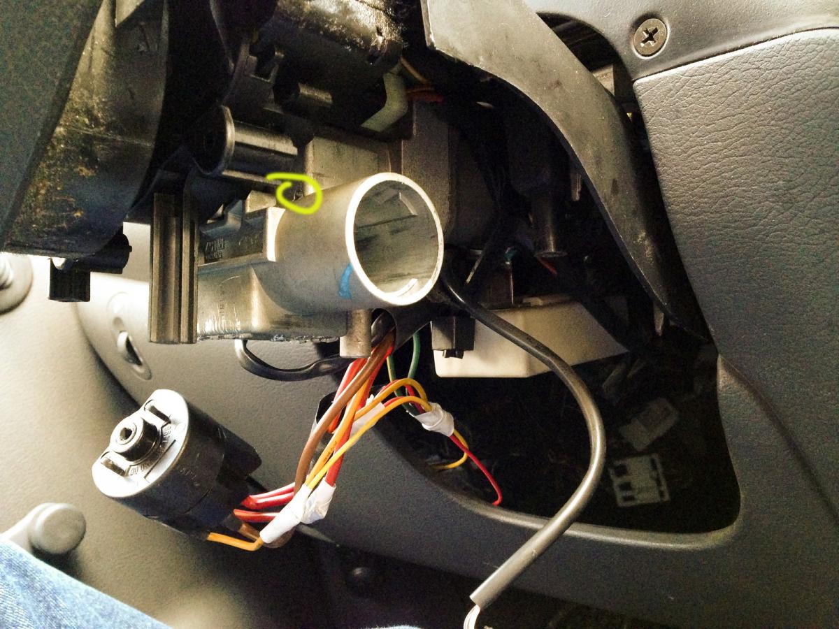

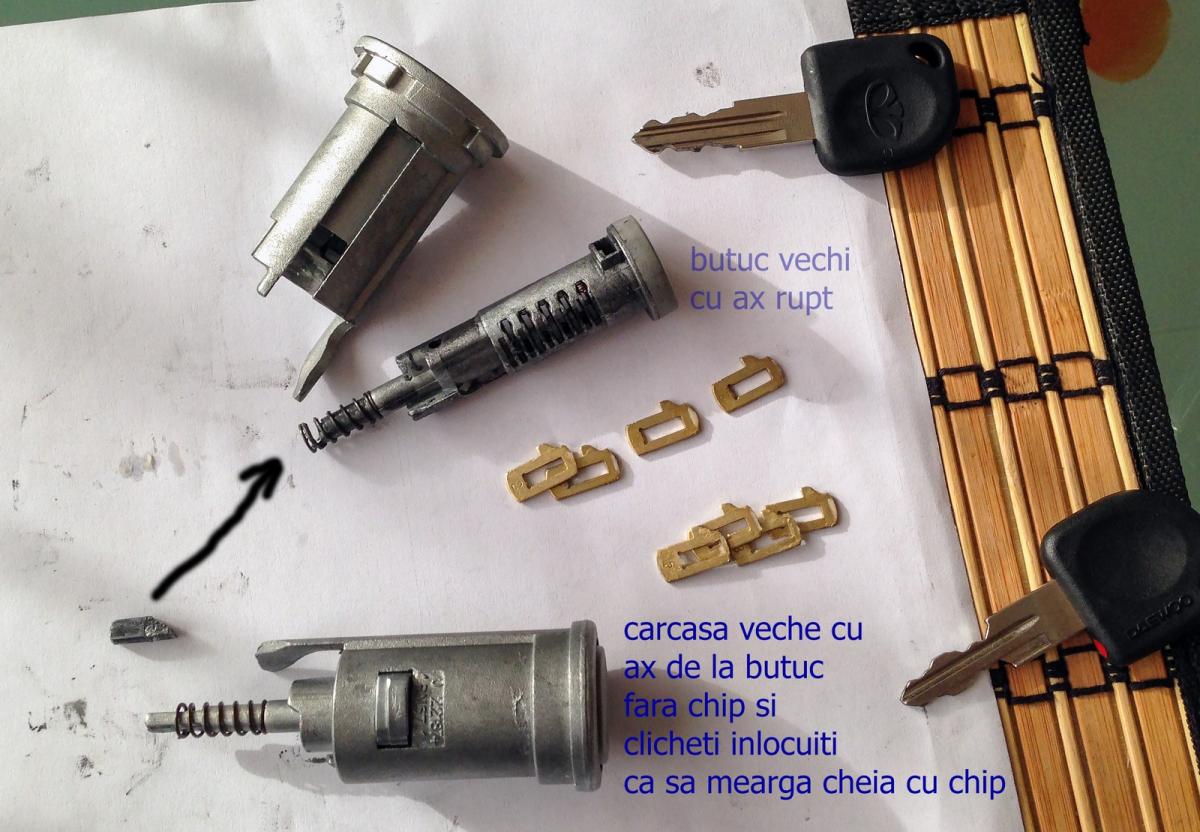

marianb Posted February 3, 2014 Share Posted February 3, 2014 (edited) Vreau sa multumesc celor care au dezbatut problema aici, sapt. trecuta am patit si eu sa nu se mai opreasca motorul la scoaterea cheii din contact la un Mariz din 2006, cu chip. Dupa ce am citit topicul, am ales varianta cea mai ieftina, am cumparat cu 85 lei un butuc cu 2 chei pt. varianta fara chip (de la King Auto) si am schimbat clichetii ca sa imi pastrez cheia originala. Treaba pare complicata, in realitate nu e deloc, aveti 2 imagini atasate la acest post. Mentionez ca NU am putut sa scot butucul vechi pana nu am demontat (cu greu) acel capac patrat de la sistemul de blocare volan. Am economisit bani si timp, acum totul este impecabil. Marian - Bucuresti Edited February 3, 2014 by marianb Link to comment
