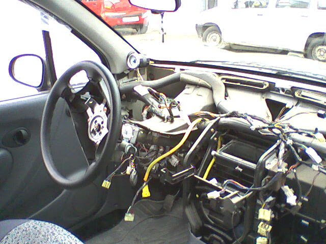

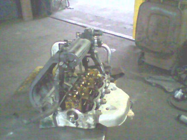

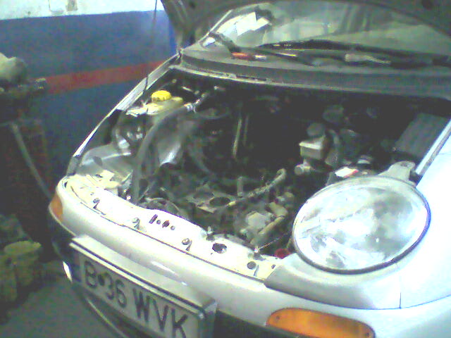

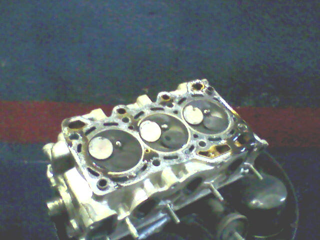

adisoru Posted October 13, 2009 Share Posted October 13, 2009 (edited) Mi s-a rupt cureaua de distributie la matiz pe autostrada A2 la 50 km de Buc. Masina are 92.000 km si cureaua a fost schimbata la 45.000 km, acum 2 ani. Ghinion! In service mi-au desfacut motorul si am supapele indoite; capul pistonului a lovit supapele. Pistoanele sunt OK au zis mecanicii. Trebuie inlocuite supapele doar. Daca tot este motorul masinii desfacut, ce altceva sa le mai zic sa inlocuiasca sau sa verifice? Serviceul este cel de pe Plevnei. Costuri aproximative de reparatie: 2000Ron PS: de asemenea nivelul antigelului tot timpul imi scadea; completam si el iar scadea. A verificat mecanicul si am radiatorul de incalzire habitaclu fisurat. Pentru inlocuirea lui a fost necesara demontarea bordului, asa ca atasez si niste poze cu bordul demontat Edited October 13, 2009 by adisoru Link to comment

adisoru Posted October 13, 2009 Share Posted October 13, 2009 Deci?... ce sa le mai spun mecanicilor sa schimbe sau sa verifice acum daca tot au demontat motorul de pe masina? Link to comment

adisoru Posted October 15, 2009 Share Posted October 15, 2009 Tocmai am luat masina din service. Mi s-a inlocuit cureaua de distributie+rola intinzatoare, cureaua de la alternator, cureaua de la AC, supapele(erau indoite de la ruperea curelei de distributie), radiatorul de caldura de sub bord ( avea o fisura si tot imi scadea nivelul lichidului de racire), bateria (avea deja 5 ani si dadea semne de slabiciune), schimb ulei, schimb antigel, plus garnituri la chiuloasa, simering..etc. TOTAL: 2700 Ron. Robertinoo, eu sunt primul proprietar al masinii si am facut schimbul tuturor consumabilelor la timp. Cureaua de distributie a fost schimbata acum 2 ani si am facut cu ea aprox. 50.000 km, dar am avut GHINION...s-a rupt. Explicatia celor din service a fost ca am avut o curea proasta, desi era Bosch. Acum mi-au montat una GM Genuine. Am vrut sa schimb si pompa de apa daca tot au demontat motorul, dar mecanicii au verificat-o si mi-au spus ca nu este nevoie. Link to comment
