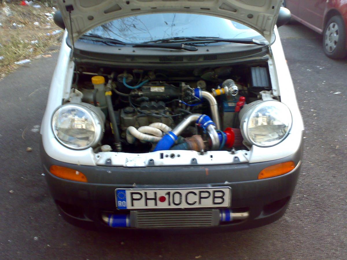

AmunDei Posted December 14, 2013 Author Share Posted December 14, 2013 Meanwhile in Ploiesti ... 1 Link to comment
augustinionut Posted December 14, 2013 Share Posted December 14, 2013 Ai vreunul de rezerva ? Link to comment
ches Posted December 14, 2013 Share Posted December 14, 2013 Descrie pe larg ce ai facut acolo si mai ales ce ai facut cu ECU care probabil a fost dat peste cap de toata nebunia. Link to comment
AmunDei Posted December 14, 2013 Author Share Posted December 14, 2013 (edited) Varianta si cu BOV si filtru de aer (inca n-am fixat filtrul). Mai trebuie alt ELV si reglata injectia (adica un soft facut cum trebuie, pe stand dinamometric). Masina este functionala, dar atunci cand vede boost, ECU da drumul la robinet la maxim si merge mult prea bogat (afr-ul ajunge chiar si la 10, sonda lambda o ia razna, check engine aprins). Presiunea maxima cu care voi merge este 0.4 bar (o estimare groso-modo bazata pe specificatiile motorului, intrucat nu am gasit date exacte despre eficienta volumetrica). Pentru mai mult vor trebui schimbate internele si decomprimare. Si un link cu audio: https://www.facebook.com/photo.php?v=642194249164790&set=vb.100001226635431&type=2&theater Pentru constructia in sine voi deschide topic dedicat la sectiunea de tuning, zilele urmatoare. Edited December 14, 2013 by AmunDei Link to comment

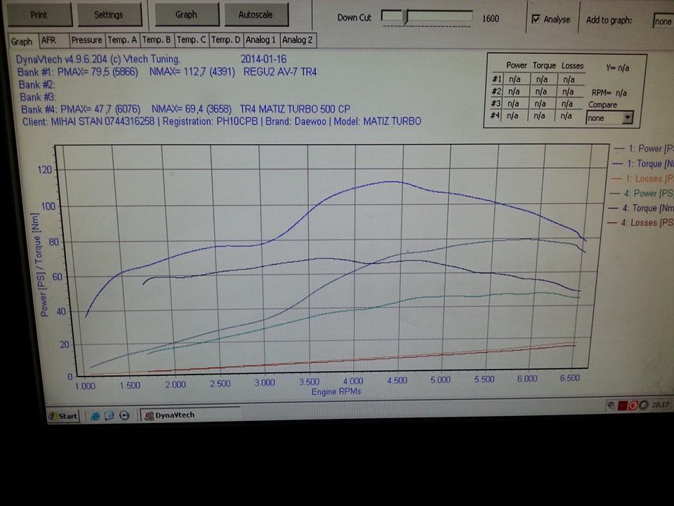

AmunDei Posted January 17, 2014 Author Share Posted January 17, 2014 Motorul a ramas nedesfacut , injectoare stock, pompa de benzina stock, map senzor stock. Softul este facut cu piggyback. Masina functioneaza la 0.4 bar Cifre de fabrica pt matiz euro 4 - Putere maxima: 48CP@5900 RPM - Cuplu maxim: 68.6NM@3500 RPM (pe fisa dyno este comparatie cu alt matiz nu cel in cauza) Need heavy duty clutch Link to comment
ches Posted January 17, 2014 Share Posted January 17, 2014 Euro 4 nu avea 51CP? 90CP suna bine, desi testul de acceleratie de pe youtube nu m-a lasat masca. Ma gandesc ca turbina e prea mare pt micutul motor de Matiz si de aceea lag-ul turbo este mare. F posibil sa obtii putere ceva mai mica, dar acceleratii mai bune cu o turbina mai mica. De altfel si din grafic se vede ca pana la 3500 nu prea reuseste sa invarta turbina aia daca ma uit eu pe curba care trebuie (aia cea mai de sus pt cuplu si pe a 3-a de sus pt putere). Link to comment
AmunDei Posted January 17, 2014 Author Share Posted January 17, 2014 Ca observatie , flmul de pe youtube este facut cu pedala de acceleratie cam 1 sfert si presiunea 0-0.1 bar si schimbat la ~4000rpm . (se misca cam cum era inainte aspirata si mers blana) Daca te uiti atent la fisa dyno , comparativ cu un matiz stock chiar si offboost tot este mai puternic. Turbina este ideala(asta am si dorit de la ea sa fie cat mai putin back-pressure) , off-boost se comporta ca o masina stock si cand intra turbina este distractie mare (a 5 a 100-160 este vis, am mers doar 180 pe bord nu am insistat, ar fi curioasa viteza maxima reala , pe dyno a 4 a 6500rpm 160km/h pe bord) , tot la fisa dyno daca te uiti o sa vezi ca este un powerband de peste 2000 rpm , de la 4200-6500 , matizul stock oricum are puterea maxima la 6000 , cu turbo am scazut un pic turatia necesara sa ajungem la puterea maxima . Din pacate in cuplu maxim ambreiajul patineaza, de exemplu tr 4 80km/h WOT si cand face boost ambreiajul isi da demisia . Partea buna este ca am gasit solutia dar momentan ne obisnuim cu ea asa . Cuplul si puterea au crescut cu aproape 70% fata de stock , eu zic ca este mult peste ce ne asteptam cu configuratia asta si cu presiune atat de mica ! Link to comment
