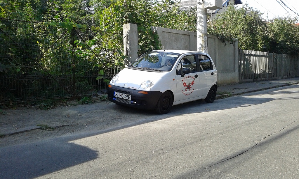

AmunDei Posted April 19, 2014 Author Share Posted April 19, 2014 Intre reprize de ploaie o mai ducem si la spalat. A se observa calitatea incontestabila a tablei. Link to comment

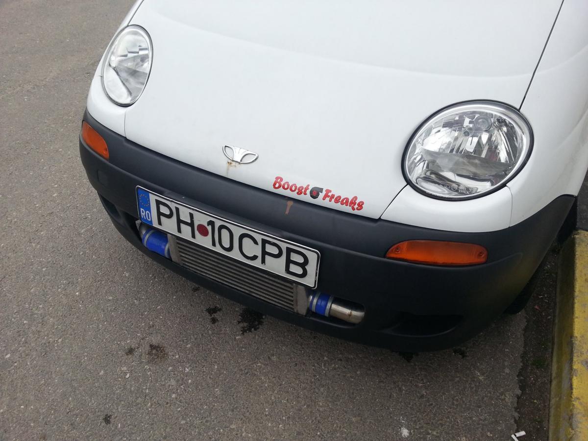

AmunDei Posted August 24, 2014 Author Share Posted August 24, 2014 Frumos lucrat pt setup-ul lui, dar la el IC-ul trebuia cu racire pe apa daca tot l-a pus acolo, fanta aia in capota este mult prea mica pt. a asigura aerul necesar. Ce voi face eu va fi evident o miscare destul de radicala si estimez ca dupa ce fac si bara + un ventilator suplimentar, eficienta racirii radiatoarelor va fi chiar mai mare fata de cea de fabrica (inclusiv la cel de AC). Deocamdata partea de design este in lucru la un mester ce se ocupa cu ale desenatului, asadar lucrarea nu va fi facuta orbeste . Link to comment
augustinionut Posted August 24, 2014 Share Posted August 24, 2014 Chiar voiam sa intreb, ventilatorul tau suplimentar trage sau baga aer? Link to comment
AmunDei Posted August 24, 2014 Author Share Posted August 24, 2014 Ala de-l vezi in poze este singurul pe care il am momentan si sufla spre radiatorul de AC (deci din afara spre compartimentul motor). Cel original nu mai este ca n-aveam loc de el. Voi monta probabil unul tot unul din asta subtire in locul celui de fabrica - care sa incapa, si in felul asta o sa am racire din bara pe o suprafata mai mare decat original + cate un ventilator care sa sufle spre fiecare radiator in parte. Iar intercoolerul ramane in fata cu racire 'naturala' Link to comment

mr_ Posted September 22, 2014 Share Posted September 22, 2014 Felicitari! Cu e la plecarea de pe loc, invarte rotile in gol? Ai avut slickuri ceva? Apropo, are intercooler? Link to comment
mr_ Posted September 22, 2014 Share Posted September 22, 2014 (edited) N-am deschis pozele Sunt curios daca face fata, sau daca nu cumva in cele 18s ale unei liniute se incalzeste si isi pierde eficacitatea. Se intampla si la case mai mari, de exemplu motoarele 1.8t cu smic de la VAG, in cazul in care erau tunate barbar (boost pe la 1.3bar) smic-il nu prea mai facea fata. Faceai un dyno si iti ieseau 220CP (cat intercoolerul era rece) insa daca trageai de ea timp mai indelungat se incalzea si caii plecau la pascut. Daca faceai 3 liniute una dupa alta la fiecare rezultatul iesea mai prost decat la cea anterioara. Asta ar putea explica de ce pe pista pare mai lenta decat pe drumul spre casa... probabil pe drumul spre casa nu are ocazia sa ia 15s de blana non-stop, daca o "ciupesti" doar din cand in cand se comporta altfel decat daca o tii la blana 20s. Edited September 22, 2014 by mr_ Link to comment
