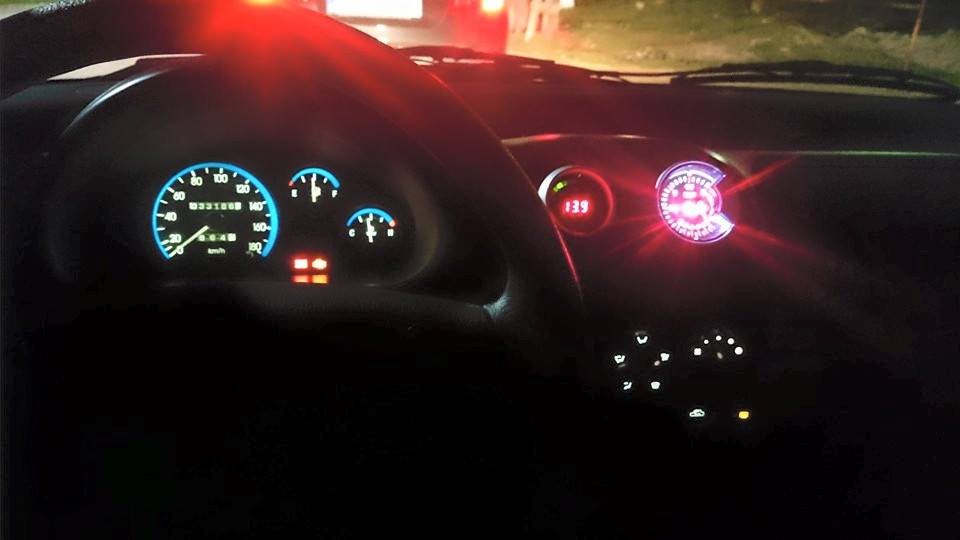

AmunDei Posted March 14, 2015 Author Share Posted March 14, 2015 (edited) Cam pe acolo, hai sa zicem ca ai fi avut 135. Vitezometrele de Matiz au o eroare destul de mare, GPS-ul e sfant. Edited March 14, 2015 by AmunDei Link to comment

Corneda Posted March 16, 2015 Share Posted March 16, 2015 Eroarea e in general de 10 %. Deci 68 km/h pe ceas sunt cam 62 km/h reali. Daca mergi cu 65 la ora esti la limita Link to comment

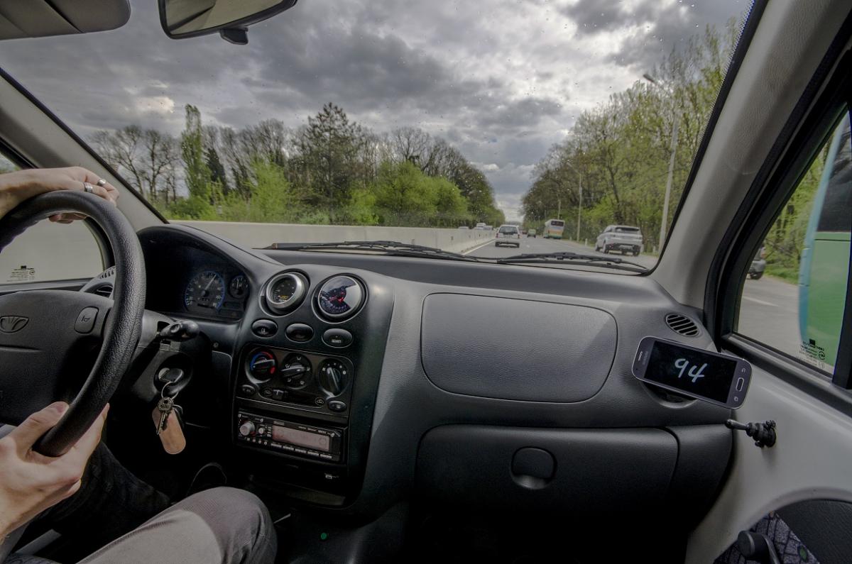

AmunDei Posted March 16, 2015 Author Share Posted March 16, 2015 Creste odata cu viteza, intr-o masura mai mica sau mai mare, este ce am observat la toate masinile cu care am mers. La Matiz, daca in limitare pe treapta 1, adica 38 real, vitezometrul imi arata 40, la limitarea pe tr. IV, care este 140, vitezometrul suie pana la 160. Cum folosesc vitezometrul doar ca sa stiu unde am limitarea pe treapta, ma gandesc pe viitor sa-l convertesc in turometru, pentru a nu mai pune altul agatat pe undeva prin masina... Link to comment
mr_ Posted March 16, 2015 Share Posted March 16, 2015 (edited) La mine la nubira am studiat problema și eroarea era aprox 3km/h + 3% Iar la skoda este 6km/h, constanta (cel puțin intre 40 și 240km/h ) În principiu însă ecu-l știe viteza corecta, la o adică ai putea sa o citești prin obd. Dacă are obd2 modelul tau cumperi un elm327, iei un smartphone vechi dintr-un sertar și îți afișezi turație, sarcina motor, viteza reala, etc, costa vreo 10euroi și durează câteva minute. Edited March 16, 2015 by mr_ Link to comment
AmunDei Posted March 16, 2015 Author Share Posted March 16, 2015 Da, am probat deja, solutia asta e ok pt monitorizare dar nu pt uz zilnic, pt ca in mod normal sunt preocupat mai mult sa evit gropi si alti participanti la trafic care ma considera prea mic ca sa fiu important...iar dupa 100 ochii imi sunt numai la drum ca deh, e totusi Matiz nu Lamborghini. De asta zic ca un turometru mare cat casa pus in centrul bordului ar fi cea mai eleganta varianta, pasagerul poate sa ramana sa se sperie citing viteza pe GPS si acceleratia fulminanta ) Link to comment

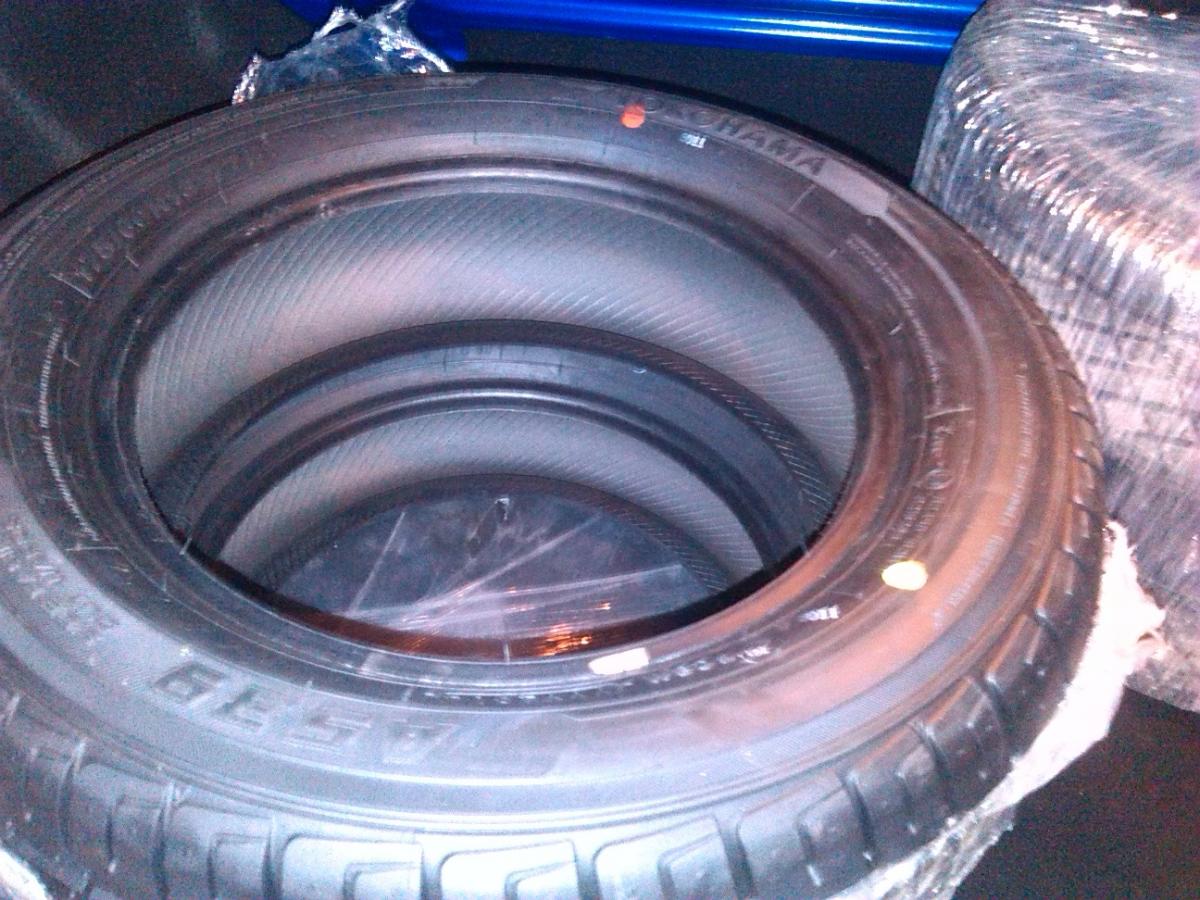

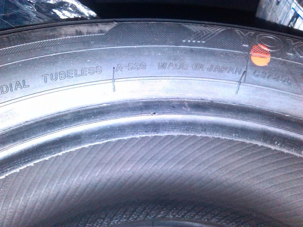

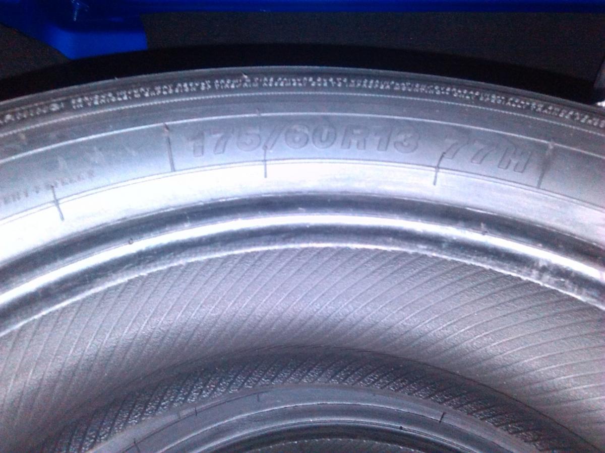

AmunDei Posted March 18, 2015 Author Share Posted March 18, 2015 eukohama A539, 175/60R13, Made in Japan, DOT Dec. 2014 Link to comment

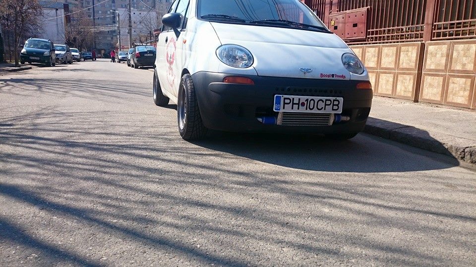

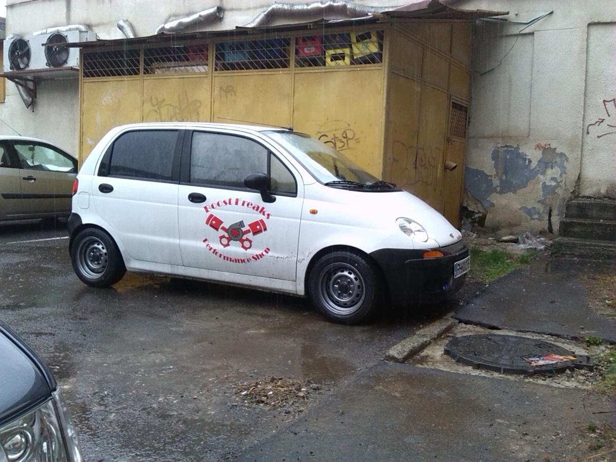

AmunDei Posted March 21, 2015 Author Share Posted March 21, 2015 Momentan arata a tractor, mai e de lucru... Link to comment
AmunDei Posted March 23, 2015 Author Share Posted March 23, 2015 Ba da, urmeaza retusuri sa fie totul ok, rezolv cat de curand. Link to comment

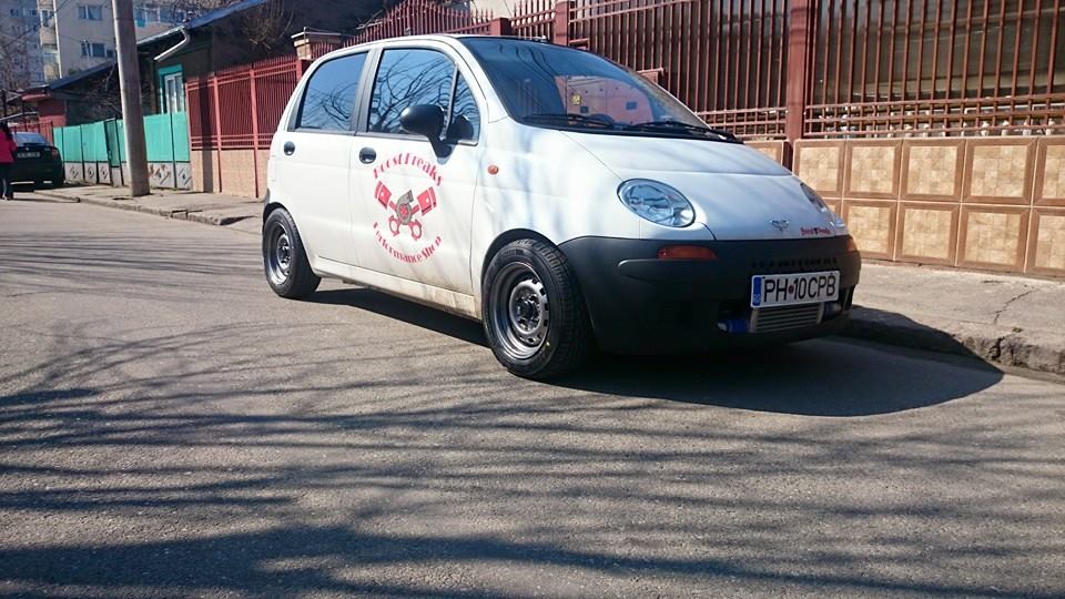

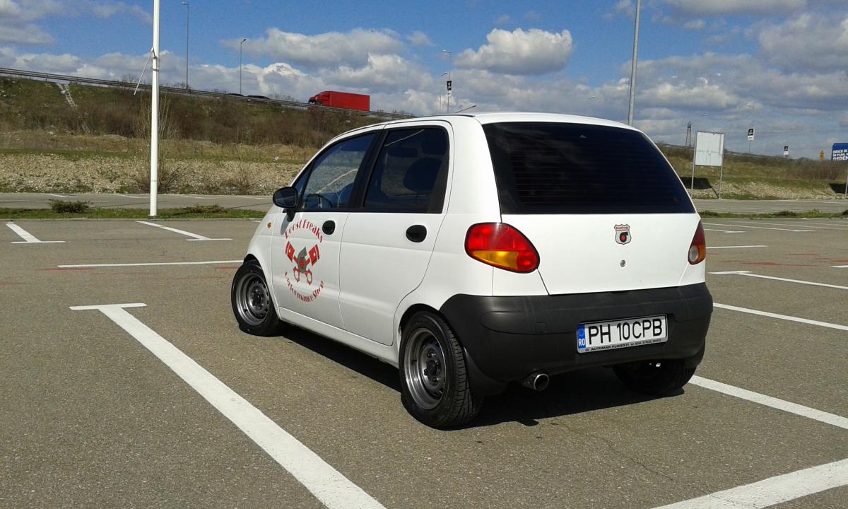

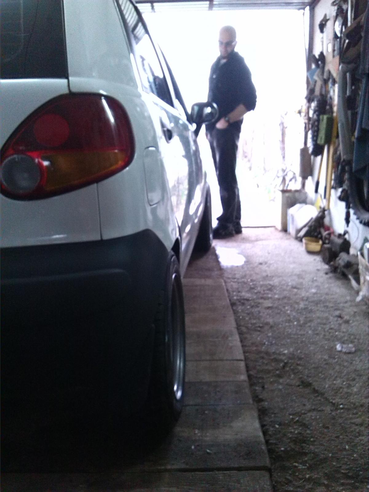

AmunDei Posted March 28, 2015 Author Share Posted March 28, 2015 Gata spatele. Din exterior diferenta e aproape insesizabila, dar gata cu atinsul cauciucului! Link to comment

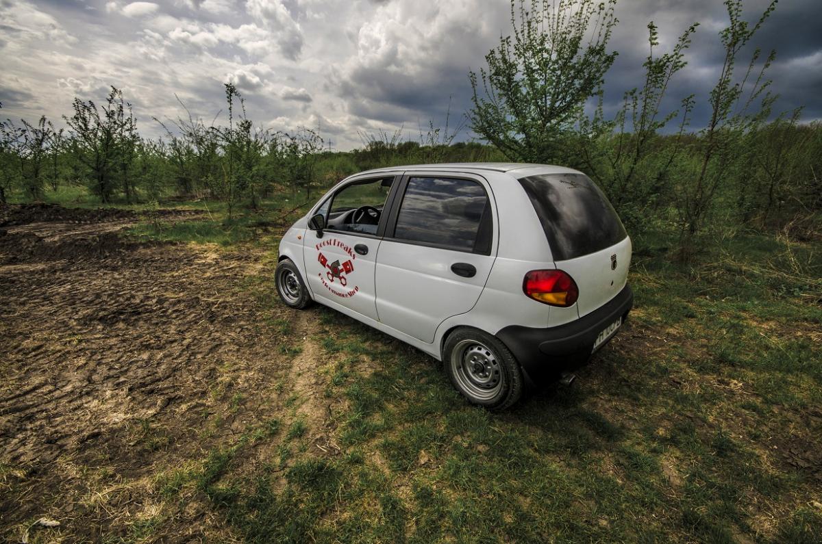

AmunDei Posted April 12, 2015 Author Share Posted April 12, 2015 (edited) Pe izlaz la pascut! Edited April 12, 2015 by AmunDei Link to comment

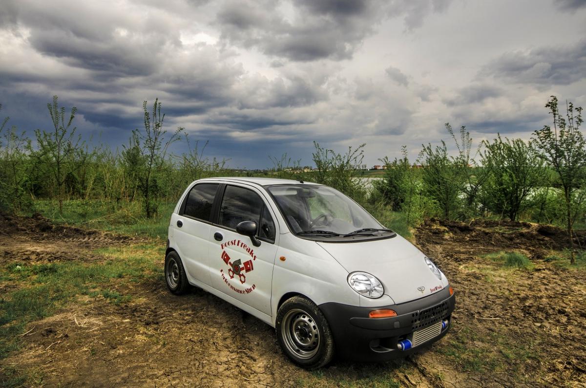

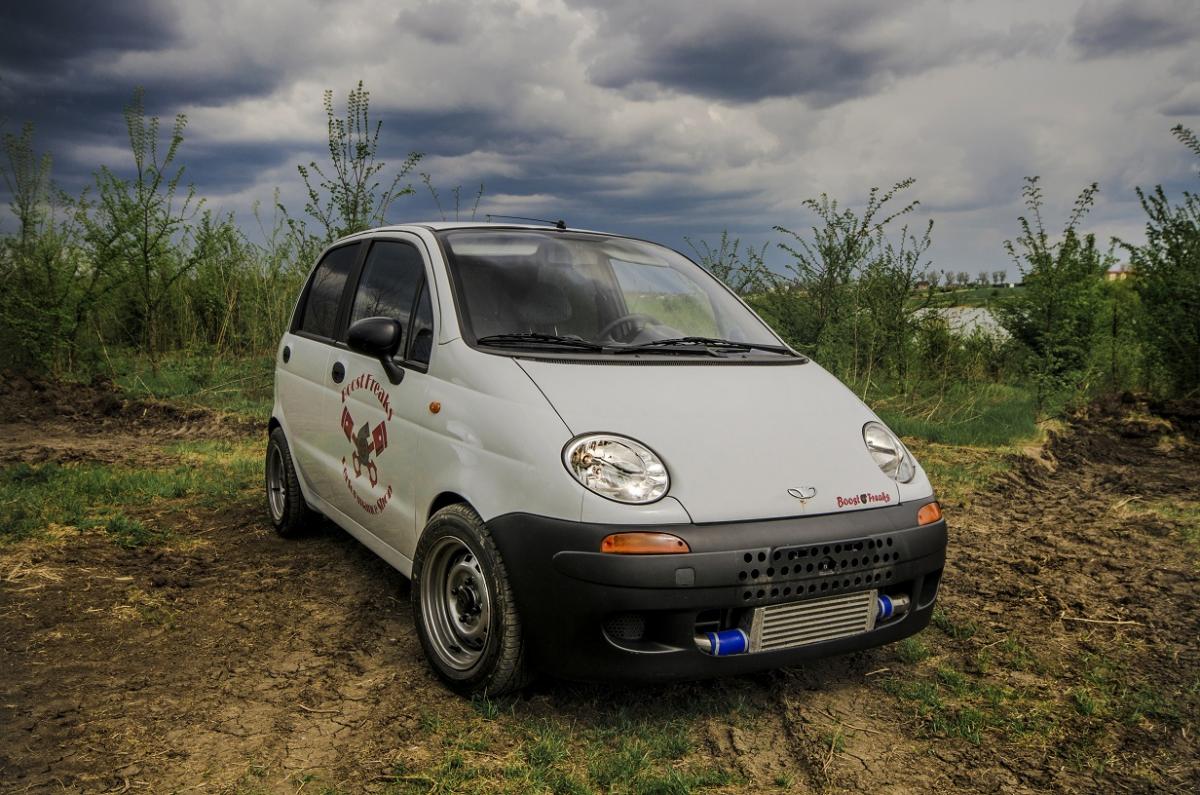

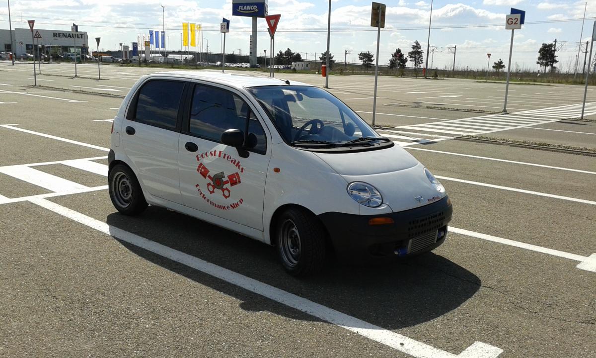

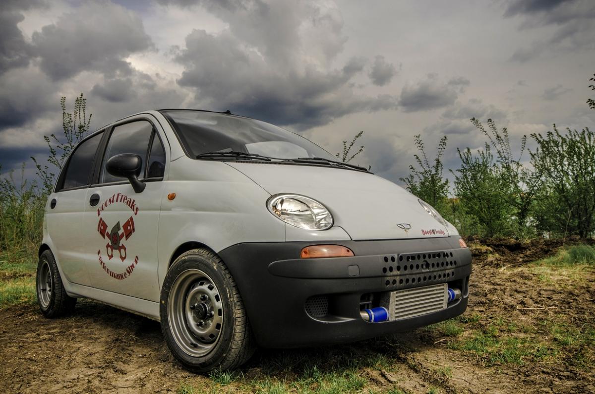

AmunDei Posted April 26, 2015 Author Share Posted April 26, 2015 Poze noi. In curand si un video cu goPro Link to comment
vrazvanc Posted April 27, 2015 Share Posted April 27, 2015 Profi' pozele, Mariane Bafta cu sportivu'! Link to comment
AmunDei Posted April 27, 2015 Author Share Posted April 27, 2015 (edited) Erau si mai profi dar a trebuit sa le dau resize sa incapa pe forum. Oricum, pregatim lucruri indraznete pt. anul asta Edited April 27, 2015 by AmunDei Link to comment
