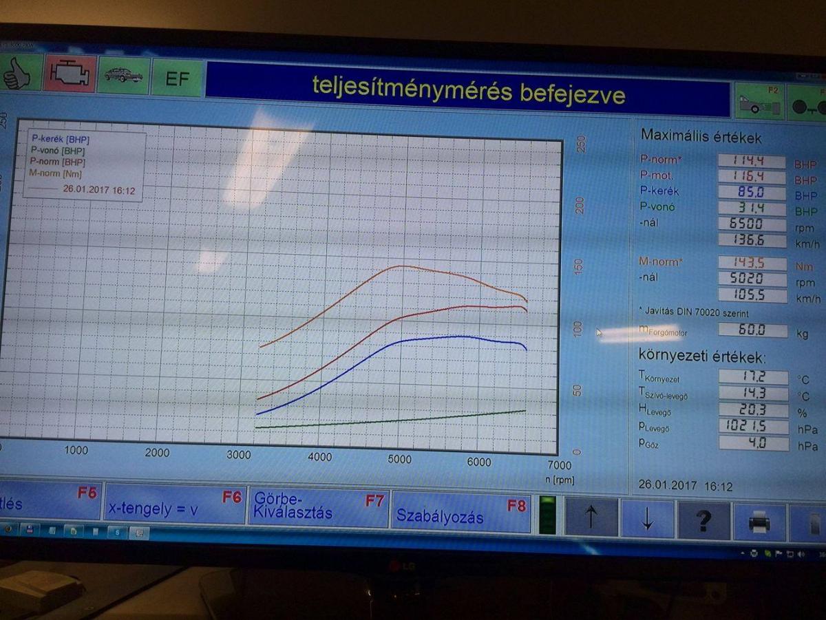

AmunDei Posted January 26, 2017 Author Share Posted January 26, 2017 (edited) 114 Hp, 140+ Nm @ 1 bar presiuneFise bujii noiBujii Denso Iridium IK24Display LCDSetare Launch control ajustabil + antilag Later edit: din ce am inteles pe dyno sarcina a fost setata mai mica decat ce vede pe strada, asadar cele doua curbe sunt decalate spre dreapta pe grafic. Edited January 26, 2017 by AmunDei 3 Link to comment

mr_ Posted January 27, 2017 Share Posted January 27, 2017 (edited) Pot sa ma lansez in niste predictii? Eu vad o viteza maxima la 199km/h. 0-100 in jur de 7.8s. 402m in 15.8s, cu 144km/h viteza finala. Predictiile sunt facute cu "softul" meu propriu (un macro VB intr-un excel, l-am pus si pe aici pe undeva). Sper sa nu se insele prea tare. Considerand 20% pierderi putere in medie ochiometric (nu parlesc ungureste insa banuiesc ca curba verde sunt pierderile). apropo, par destul de mari. La versiunea stock a prezis suta in 17.1s (17s e cifra oficiala ). E posibil s-o si dau in bara, diferentele fata de masina standard fiind atat de mari. Iar daca limitarea de turatie a ramas la 6600rpm, atunci tre' sa tragi aproape in limitare Si mai zice ca in toata treapta intai, pana pe la 40km/h risti sa invarti rotile in gol Ai idee ce greutate are mai exact, cu tine in ea? Eu am luat in calcul 850kile Edited January 27, 2017 by mr_ Link to comment
AmunDei Posted January 27, 2017 Author Share Posted January 27, 2017 (edited) Top speed e limitat de raportul scurt al diferentialului. Maxim 174 cu pneurile actuale 175/60 R13 daca punem sa zicem 6400 rpm maxim. 0-100 si sfertul de mila posibil sa fie ceva mai jos decat ce ai estimat tu (sper eu ). Ca idee, pe setarea precedenta (cifre aproximative 80 HP si 110 Nm) am avut best ce se vede mai jos. Daca poti compara asta cu vreo predictie din softul tau si sa vedem care's diferentele, ne vom da seama si daca cele cu 114 hp vor fi corecte si ele 60 FT: 2.474 1/8 mila: 11.037 1/4 mila: 17.446 End speed: 125.81 Km/h Tr1, stiu, in principiu o invart in gol, inca de dinainte ) sper sa ajute launch control aici Nu stiu la cat a setat limitarea, dar presupun ca peste 6500. De fabrica ecu taia gazul mai jos in mers, undeva spre 6400, caz in care a lungit un pic treptele, which is ok. Este intr-adevar posibil sa fiu pe sf de tr 4 la 1/4 mila, si s-ar putea sa fie mai ok sa o tin un pic in limitare decat sa schimb in 5. Dar se stie ca cu cat timpul este mai bun, cu atat scade si viteza de iesire. Nu stiu cat are ca masa. In talon are 805. Daca golesc toate chestiile aruncate prin masina, inclusiv roata rezerva, cu rezervor jumate si eu ca sofer...estimez undeva intre 850 si 900. Vreau sa o pun si pe cantar anu asta, macar de curiozitate. A, si mai am o dilema, pierderea din transmisie mi se pare cam mare. Gasisem la un moment dat ceva date oficiale care ziceau 15% pierdere in configuratia stock a masinii. Nush ce sa zic. Valoarea cu verde e pierderea din transmisie cica (31.4). Curba cu albastru este estimarea la roata. Asta inseamna 27% pierdere. Si mie mi se pare mult, e numar de AWD nu de FWD. Edited January 27, 2017 by AmunDei Link to comment
mr_ Posted January 27, 2017 Share Posted January 27, 2017 (edited) Scuze, ai dreptate, am lasat pneurile de C1 in simularea initiala 178km/h, cu limitare pusa in 6600rpm si rapoarte standard gasite pe net. Am mai surubarit la pierderile de viteza si cu pneurile corecte ar iesi cam asa: 0-100 in 7.53s 1/4 mila in 15.66s si 145km/h Cu 80CP@6000rpm, 110Nm@3600rpm si 100Nm la 2200rpm (valoare din burta) a iesit asa ca o prima aproximare. suta in 10.3s maxim 168km/h 1/4 mile 17.47s @125.0 km/h O optime de mila nu l-am facut s-o tina minte, insa zice cam asa: dupa 11s ai facut 196m si ai 101km/h. dupa 12s ai facut 225.7m si ai 105.4km/h Presupunand ca intre 196m si 200.5m viteza variaza foarte putin, ar insemna 1/8 mile ar iesi in 11.16s (iar viteza gen 102km/h). PS Stiu ca datele par nitel incoerente... 0-100km/h in 10.3s si 0-101.1km/h in 11s. Insa in intervalul asta el 100-101.1km/h el considera o schimbare de viteza suplimentara (la 6350rpm) in care se pierd cam 0.35s. Si una din ipotezele facute este ca pierderea de putere e undeva la max 16CP medie si relativ constanta indiferent de puterea motorului. Ma refer la cea mecanica, nu cea aero, aia e calculata altfel incat versiunea stock sa obtina viteza maxima conform catalogului. PS2 Greutatea am luat-o 850kile, gasisem undeva curb weight 775kg. Edited January 27, 2017 by mr_ Link to comment
AmunDei Posted January 27, 2017 Author Share Posted January 27, 2017 La 80 hp cuplul maxim era pe la 4400, but anyway, merge si asa. Estimarile de 80 hp par a fi aproape identice cu ce a scos masina in realitate la concurs, asadar softul tau baga bine de tot Luand astea in considerare, cred ca si pt 114 hp ar trebui sa fie corecte. Asadar ramane estimat 0-100 in 7.53 si 1.4 mila in 15.66 si 145 km/h. Ti le confirm/infirm o data cu prima participare. A, si de mentionat ca este si o masuratoare facuta la 0.9 bar (asa a lasat setarea, cred ca o sa folosesc 0.9 pt strada si 1.0 bar pt concurs). Aici a dat 105 Hp si pe la 136 Nm Link to comment

AmunDei Posted January 27, 2017 Author Share Posted January 27, 2017 Un euro 4 stock (la fel ca al meu) are 48 in carte si tot 48 masurat pe un dyno de la noi. Pe acelasi dyno mi-a masurat mie 80 hp la presiune de 0.4 bar (faceam suta in putin peste 10 sec exact cum estimase si colegul mr_). Acum au iesit 114 la 1 bar, destul de plauzibil, estimarea facuta de mr_ pare a fi destul de realista si ea. Oricum, vom vedea. Pana la cifre de genul asta o sa mai am ceva lucrari de mentenanta normala de facut la ea, ce nu au legatura cu conversia. Abia apoi vom vedea ce poate sa faca. Link to comment
