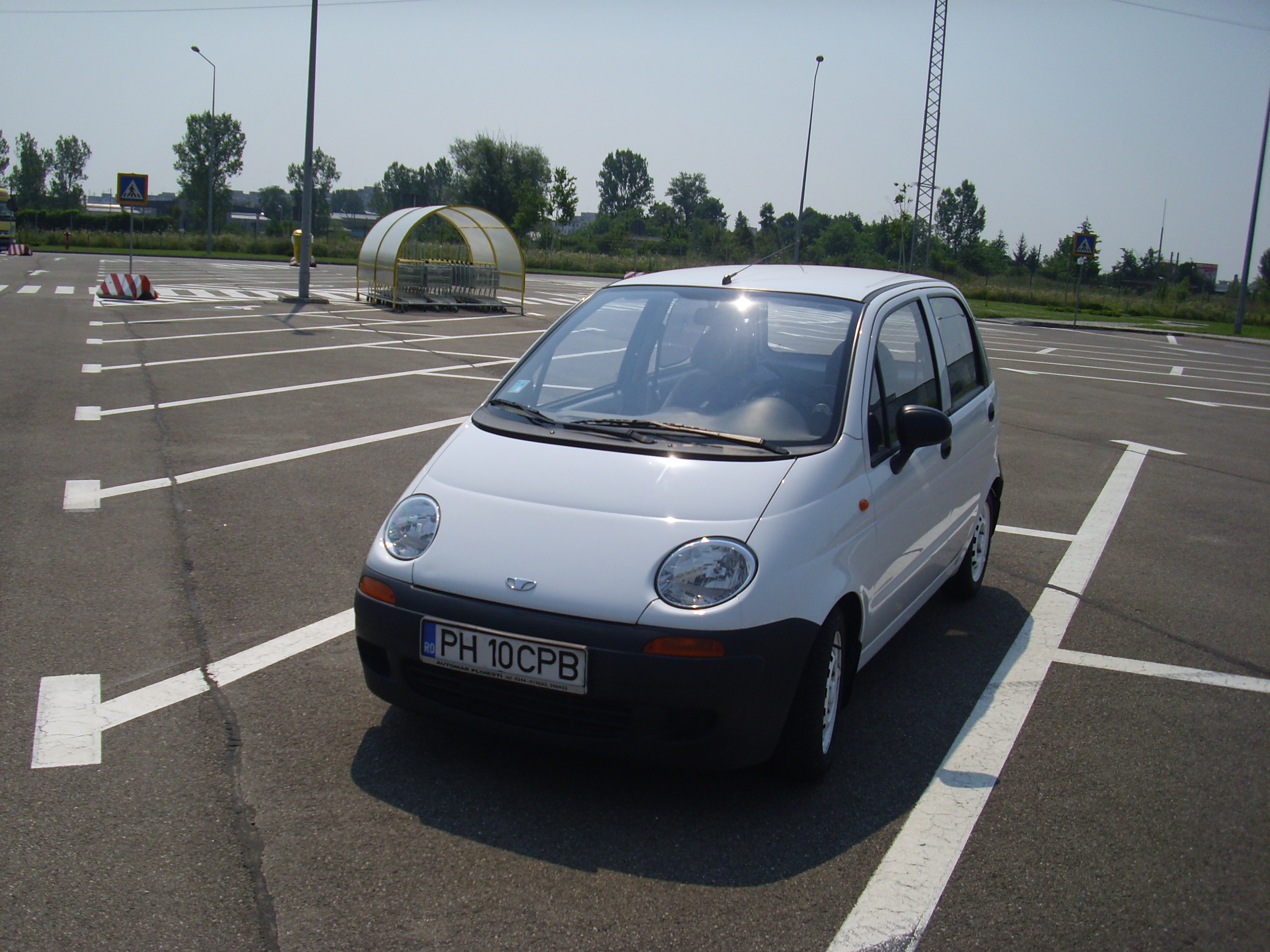

AmunDei Posted March 18, 2009 Author Share Posted March 18, 2009 (edited) In urma unei conjuncturi favorabile, am efectuat o remapare. Rezultat: o repartitie mai buna a cuplului si un raspuns mai prompt al acceleratiei. Surpriza a venit abia cand am trecut de la Petrom 95 la 99+, care se pare ca reprezinta combinatia ideala cu noile date din calculator. Efectuat de asemenea reset ECM si un idle learn, pt un fresh start. Rezultat final: masina trage de nebuna in treptele I, II si III (atat cat se poate pt un matiz) pana in limitare. IV si V inca n-am probat, dar probabil ca se simte si acolo. Per total, foarte multumit, si urmeaza sa dau comanda si de un filtru sport inlocuitor. Edited March 18, 2009 by AmunDei Link to comment

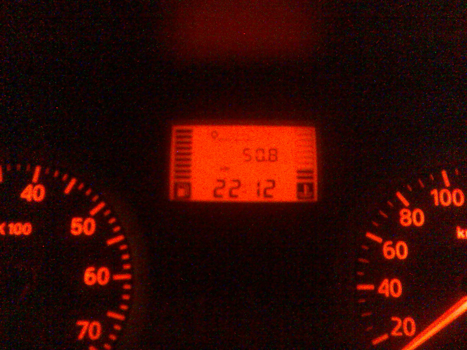

AmunDei Posted March 29, 2009 Author Share Posted March 29, 2009 Alte impresii: Viteza IV-a a devenit si ea mult mai flexibila, iar a V-a chiar accelereaza acum, inainte fiind moarta. Deci castigul de putere se simte in toate treptele, dar cel mai bine in primele 3. Acum am vreo 9900 de km si dupa ce o sa pun si rotile de vara + o spalare buna voi reveni cu niste poze. Turometrul in functionare, la diferite turatii (de astazi are si lumina): Link to comment
AmunDei Posted April 11, 2009 Author Share Posted April 11, 2009 Am trecut si de pragul de 10000 km, iar de saptamana viitoare masina va fi mai joasa cu 3 cm. Stay tuned for the pics, si sper totusi sa o si spal pana atunci. Link to comment

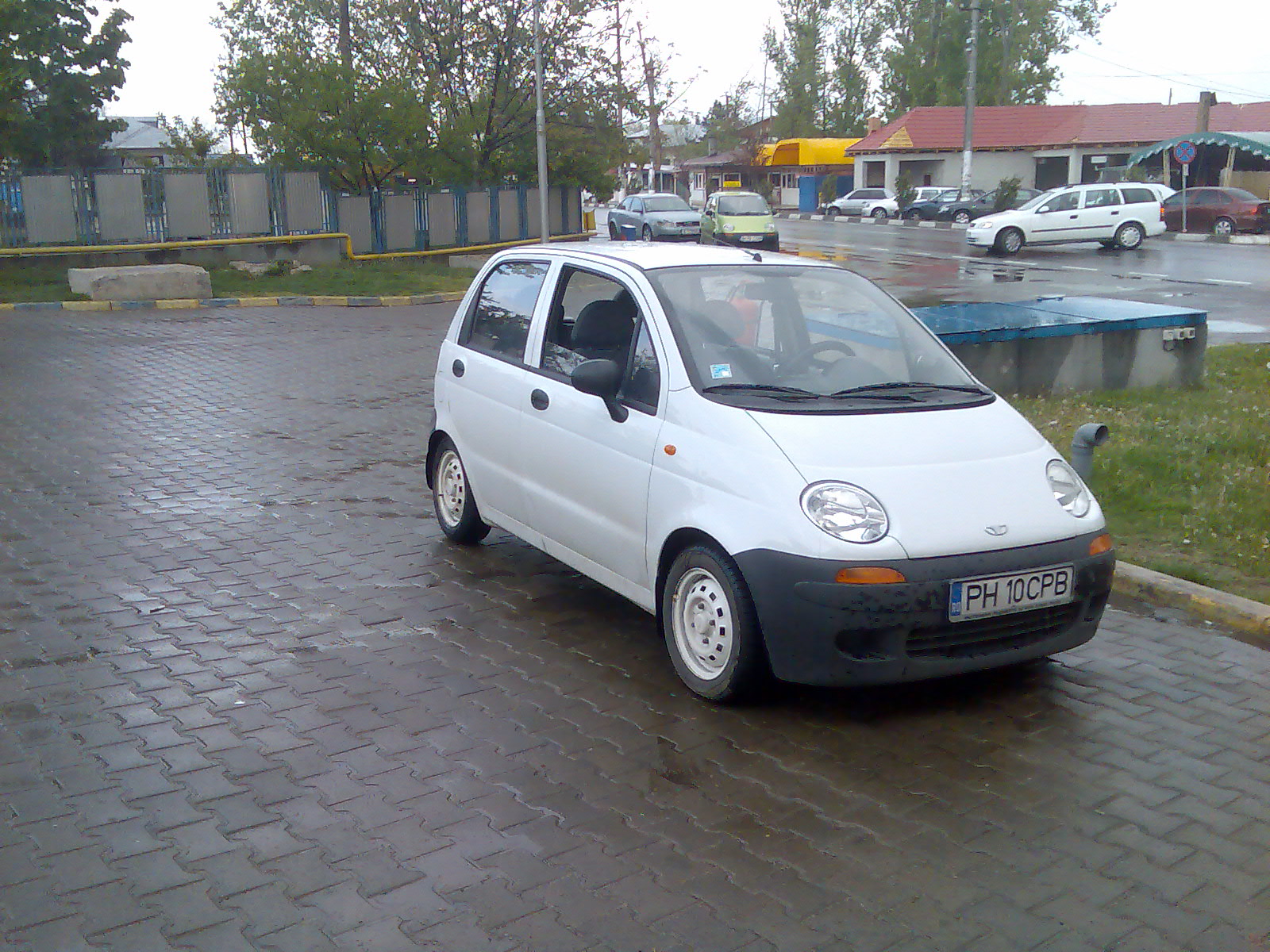

AmunDei Posted April 17, 2009 Author Share Posted April 17, 2009 Arcuri sport SPAX SSX si cauciucaraie noua la amortizoare: Masina e acum mai joasa cu 3 cm fata/spate. Inca nu am spalat-o, dar pana saptamana viitoare o sa pun poze cu ea curata si impresii despre cum se comporta, ca deocamdata nu am apucat sa merg decat vreo 5 minute. Nota (ca sa evit alte intrebari): amortizoarele sunt cele din fabrica; amortizoare sport pt Matiz nu exista de la nici un fabricant de piese de tuning (sport adica sa aiba efectiv cursa mai scurta). Asa ca le-am pastrat pe astea si cand o sa vina vremea sa le schimb o sa iau unele mai tari ca sa lucreze mai bine cu arcurile. Link to comment

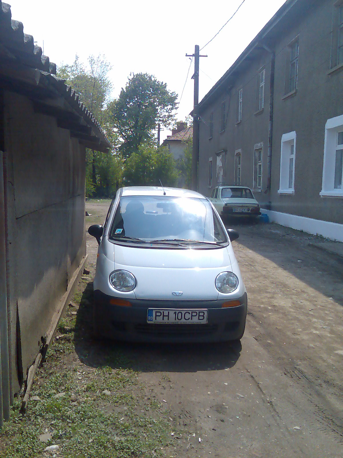

AmunDei Posted April 22, 2009 Author Share Posted April 22, 2009 Am mai facut ceva km prin oras si pot impartasi cateva impresii. Asadar: Puncte bune: - rigiditatea, directia lucreaza mai bine si e mai precisa; - nu mai simt ca ma rastorn la fiecare curba; - nu mai inclina asa mult la accelerari/franari; - datorita celor 3 cm, chiar simti ca esti mai aproape de pamant; - automat ma face sa merg mai incet prin oras, ca sa evit tot ce inseamna groapa; Puncte mai putin bune: - rigiditatea , se simte fiecare pietricica; - topaie putin la denivelari mici si dese, dar se va rezolva odata cu schimbarea amortizoarelor (pan' la vara le pun si pe astea). In weekend am programata o excursie, deci voi reveni si cu impresii "extraurbane". Pe o alta nota, terminai si primul rezervor de dupa remapare, iar consumul a ramas identic, considerand acelaeasi conditii de mers si acelasi stil de condus. Si o poza facuta la repezeala cu telefonul, a se scuza calitatea "indoielnica". Link to comment

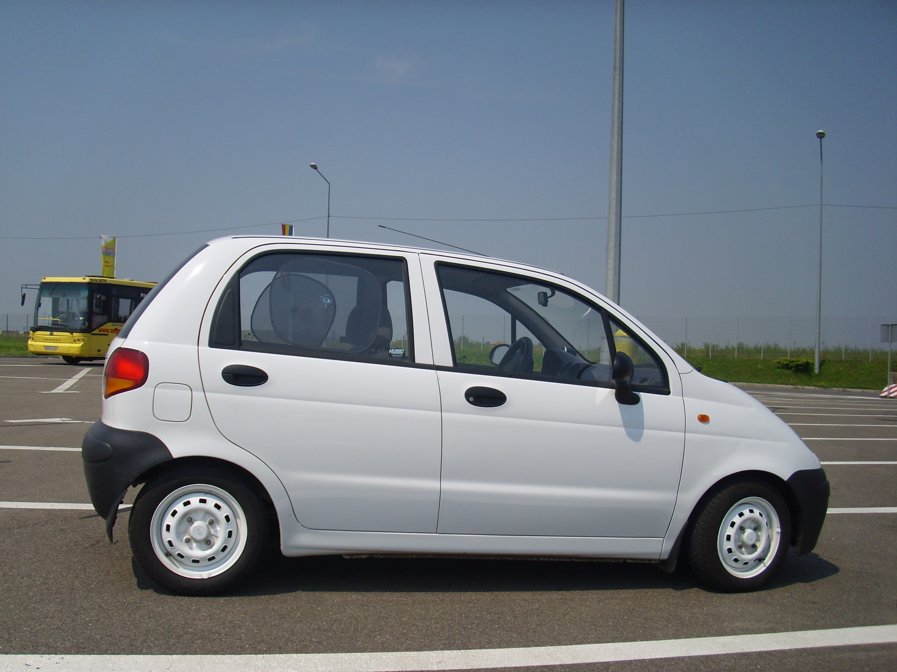

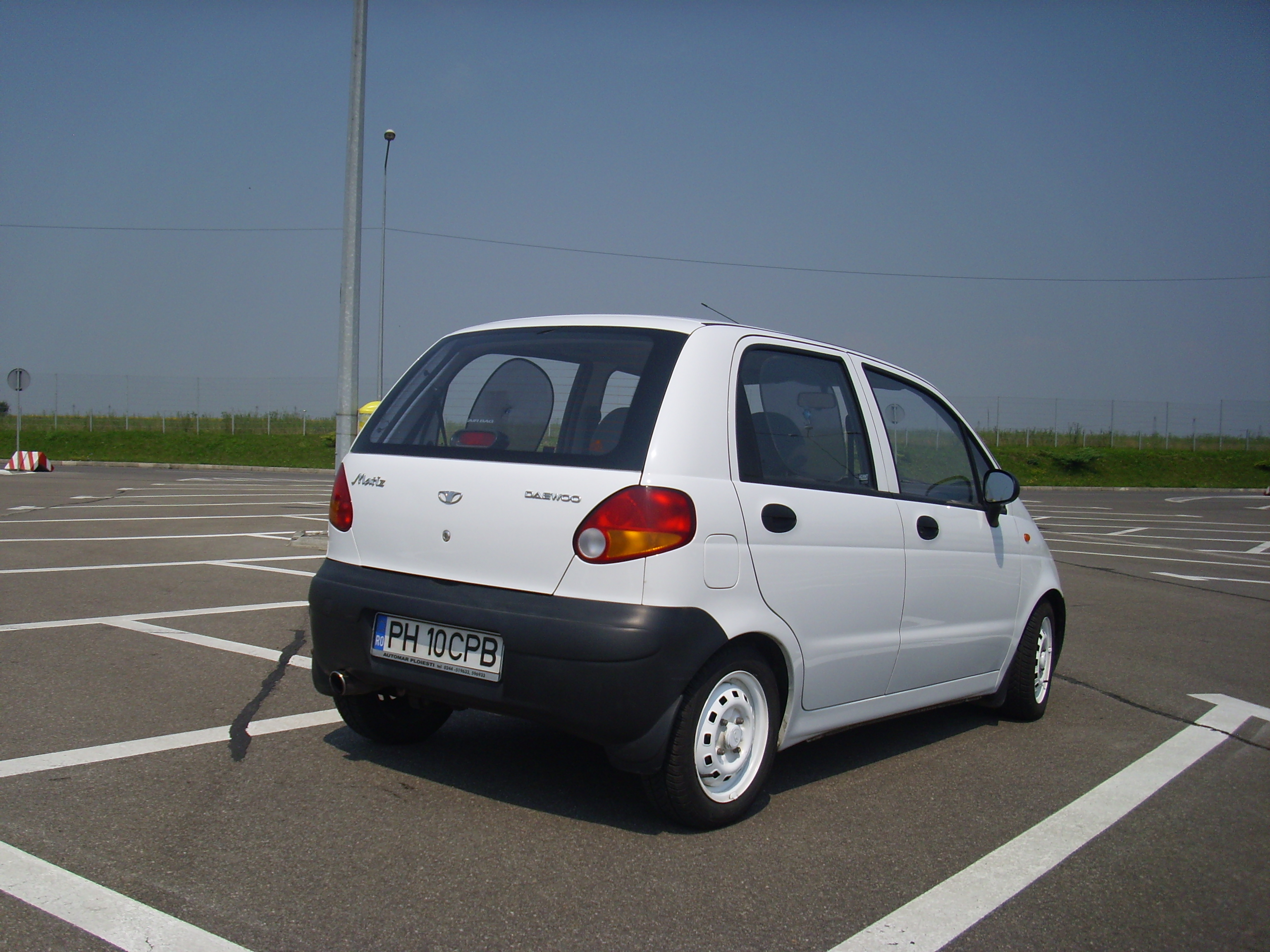

AmunDei Posted July 7, 2009 Author Share Posted July 7, 2009 Am luat decizia intru efectuarea unei revizii in regie proprie, cu ajutorul unui amic cu service. Asadar, schimbat ulei (pus GM 5W30 sintetic), filtru ulei, filtru aer, aerisire frane si lichid de frana nou, bujii noi NGK (cele vechi tot NGK erau) de asemenea verificat si tot trenul de rulare. Totul ok, nici o stricaciune in afara unui mic burduf de cauciuc de la pivotul stanga fata ce era taiat, asa ca l-am schimbat cu unul nou (la fel si pe partea dreapta, preventiv). De asemenea am decis ca de acum incolo voi schimba uleiul la 1 an, din cauza nr mic de km (masina are 1 an jumate si doar 12000 km). Ralantiul vad ca se comporta ok, se pare ca reglajul s-a nimerit a fi bun. Si ceva poze cu masina spalata. Link to comment
