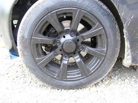

AmunDei Posted October 2, 2009 Author Share Posted October 2, 2009 (edited) Am pus jantele pe masina. Singura buba ar fi ca exteriorul a fost dat cu spray (cum le-am avut eu pe cele de tabla) si vopseaua sare foarte usor, mai ales in zona prezoanelor, iar capacele din centru nu mai stau pe locurile lor asa ca le-am dat jos. Poate le voi rezolva pe viitor, in functie de chef, cu o sablare si o revopsire + uscare la cuptor. Dar deocamdata vreau sa-mi pun folie pe laterale spate si luneta + ca vine iarna in curand, asa ca ramane pe anul urmator. Edited October 2, 2009 by AmunDei Link to comment
AmunDei Posted October 2, 2009 Author Share Posted October 2, 2009 (edited) Si din ciclul "De ce trecea gaina strada?" avem intrebarea "De ce nu mai stateau capacele pe centrul jantei?" Raspuns: capacul respectiv nu se prinde direct de corpul jantei, ci de un inel de metal care e prins el de janta in sine. Inelele erau slabite, asadar pe spate am luat doua capace negre cu sigla daewoo de la jantele de tabla si le-am "convins" sa stea in locasul celor originale. In schimb, pe fata, acele inele de metal au cedat complet si s-au rupt, asa ca deocamdata nu mai pot sa pun nimic in locurile respective. Urmeaza o sedinta de brainstorming. Si ca o noutate, facut plinul azi dupa ce am parcurs primul rezervor strict in oras. Conditii: oras Ploiesti, trafic mediu, A/C cand e nevoie si mers "hotarat" (adica 5000-6000 ture frecvent), benzina folosita petrom 99. Rezultat: 300 km cu 27 de litri, adica un 9 la suta. Fata de valoarea de 7.8 pt euro 4 ce e data in cartea masinii, ma declar multumit. Edited October 2, 2009 by AmunDei Link to comment

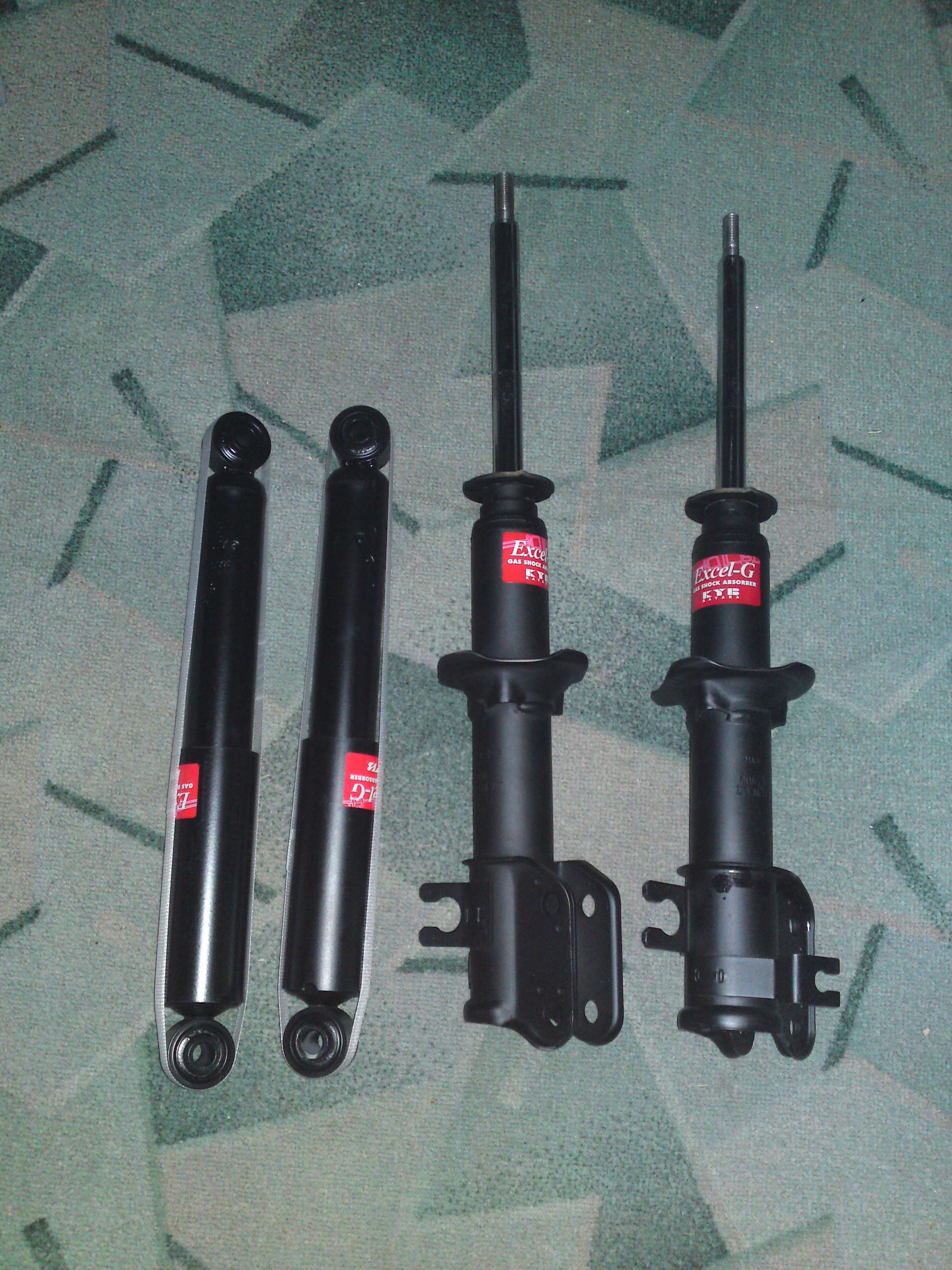

AmunDei Posted October 24, 2009 Author Share Posted October 24, 2009 Comandat si amortizoare Kayaba Excel-G pe gaz, si cu ocazia asta termin si cu suspensia. Link to comment

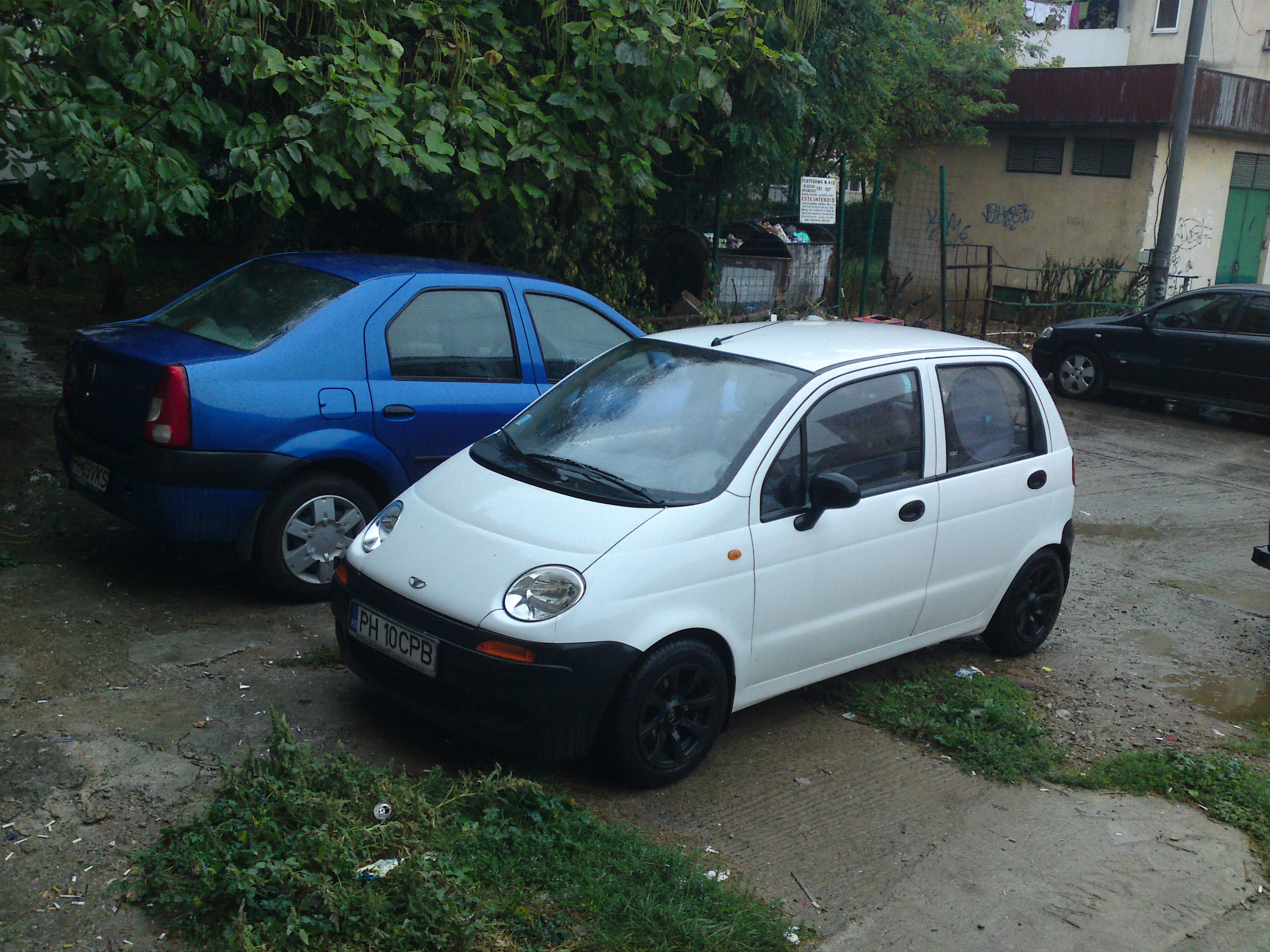

AmunDei Posted October 29, 2009 Author Share Posted October 29, 2009 @matiz4fun: filtrul vine saptamana viitoare, urmeaza atunci impresiile. @Dumitru Cristian: este si o revopsire in plan, dar deocamdata nu e prioritara. Ca update, au sosit amortizoarele, urmeaza sa le montez cat de curand. Si o poza cu masina curata, iar langa e loganul din semnatura. Link to comment

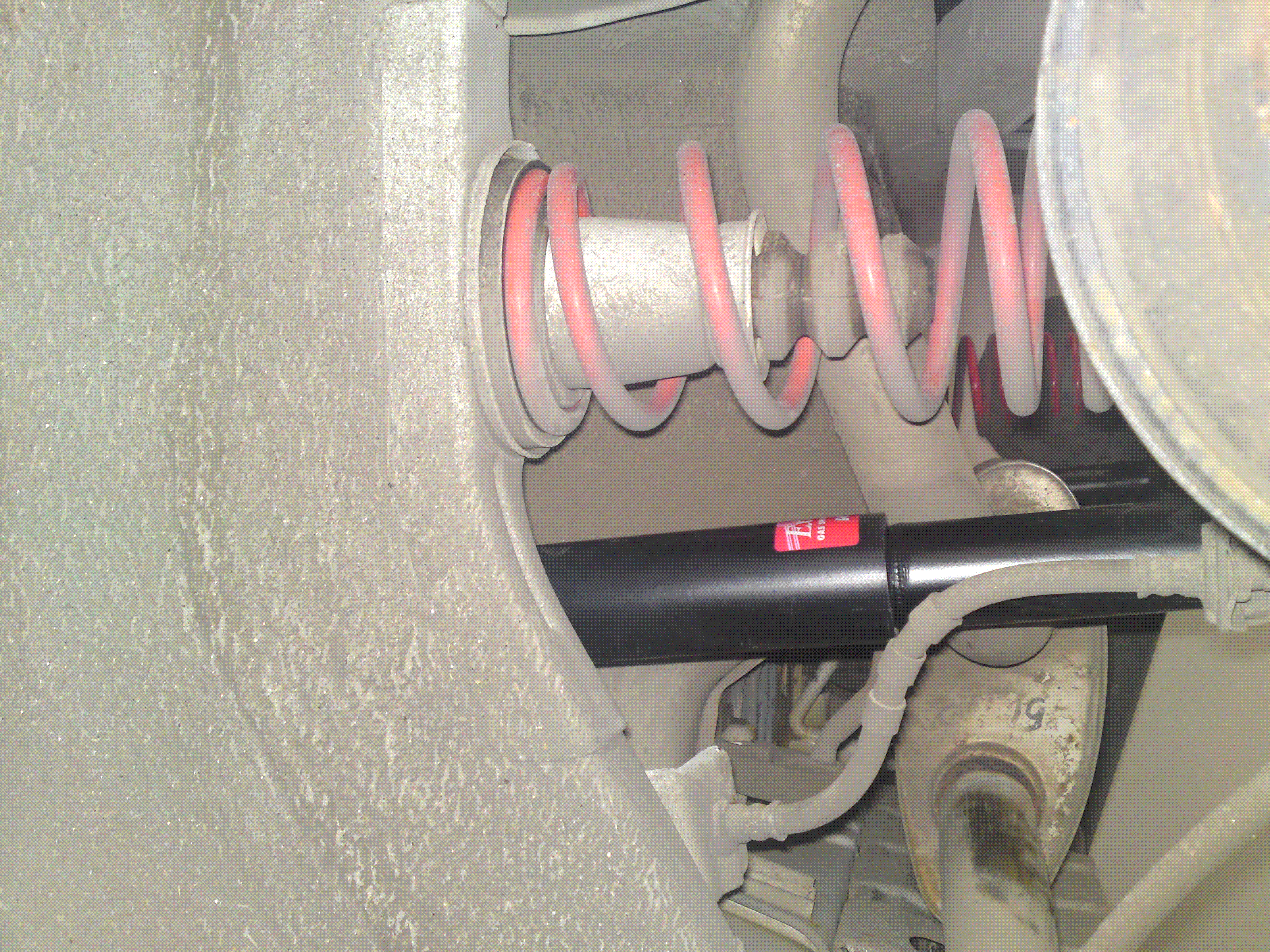

AmunDei Posted November 7, 2009 Author Share Posted November 7, 2009 Montat amortizoarele (schimbat si flansele si rulmentii de amortizor), si intr-adevar parca e alta masina. Zgomotele de la puntea spate au disparut, gropile sunt filtrate mult mai bine si a capatat un plus la stabilitate. Super multumit de investitie. De asemenea am trecut la rotile de iarna si am facut o verificare generala la masina, si totul e ok. Asa ca de acu' poate sa vina mama zapezilor, ca nu ma mai intereseaza. Link to comment

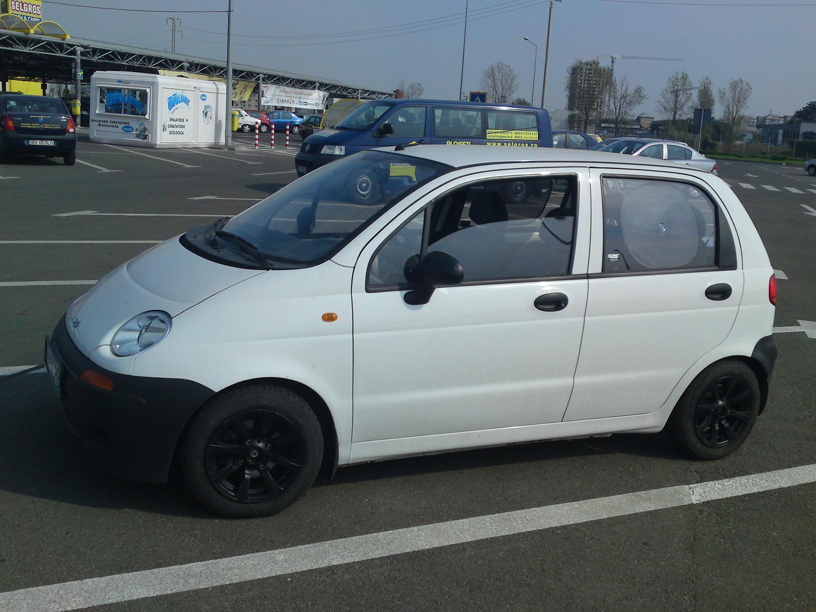

AmunDei Posted November 7, 2009 Author Share Posted November 7, 2009 (edited) Multumesc L.E: Niste poze. Edited November 7, 2009 by AmunDei Link to comment
