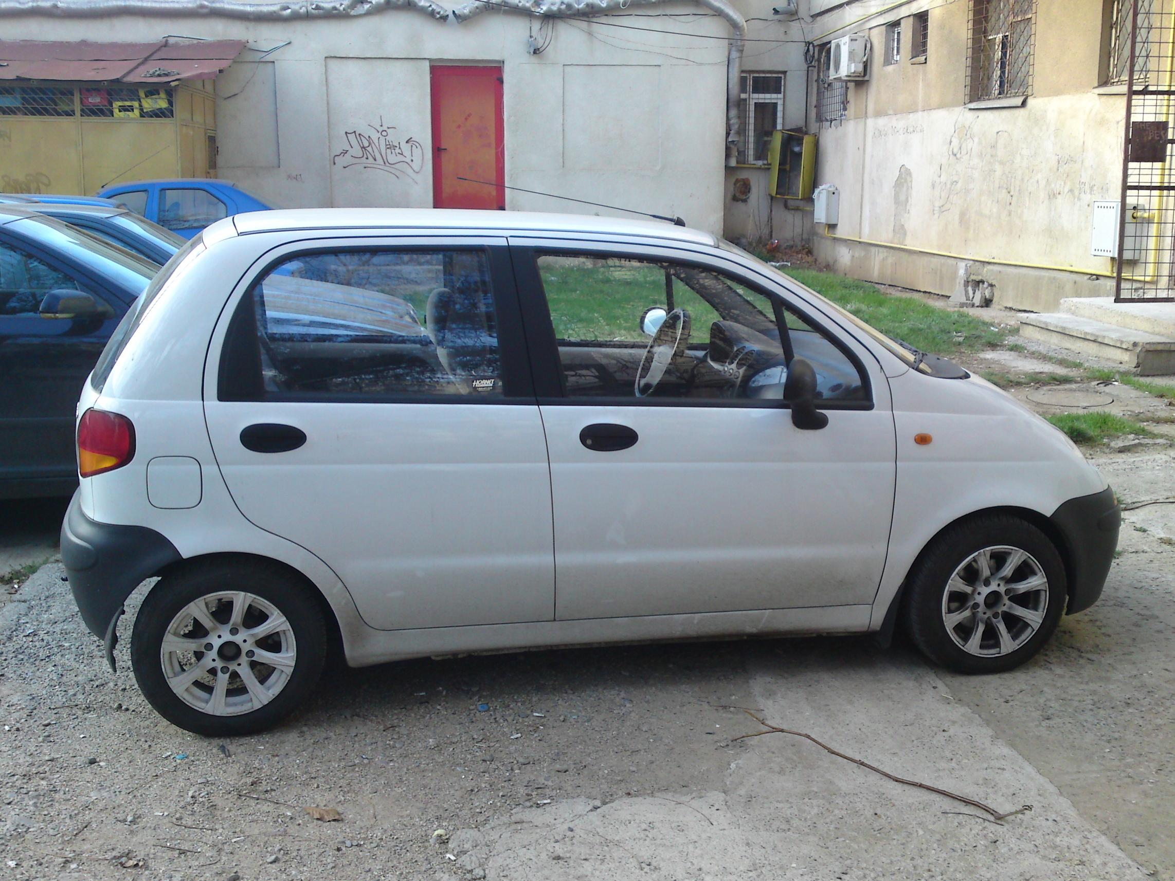

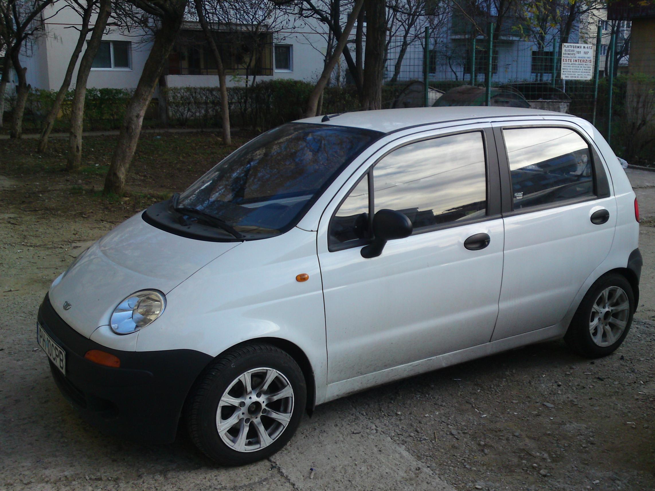

AmunDei Posted November 25, 2010 Author Share Posted November 25, 2010 Am pus folie negru mat pe stalpii de la usi . Poze maine. Link to comment
Axel7 Posted November 26, 2010 Share Posted November 26, 2010 Ce-mi plac jantele alea! Cu prima ocazie cand iti vad masina, ti le fur! Link to comment
raven84 Posted November 27, 2010 Share Posted November 27, 2010 (edited) @Axel7 - stai la coada @AmunDei, cu rezolvi mizeria aia de praf de ferodo de pe jantele fata? Edited November 27, 2010 by raven84 Link to comment
Costi VLN Posted November 27, 2010 Share Posted November 27, 2010 ...rezolvi mizeria aia de praf de ferodo de pe jantele fata? Vezi ca se gaseste in comert o solutie speciala pt asa ceva,cu pulverizator,clasicul fas-fas.Dai cu ea,lasi 5 min sa actioneze si se ia la jet de apa. Cat despre Matizul domnului Amundei,numai cuvinte de lauda.Arata excelent.Felicitari. Link to comment
AmunDei Posted November 27, 2010 Author Share Posted November 27, 2010 (edited) Multumesc baieti. Ma bucur ca va place Praful de la placute se pune foarte repede pe jante, in cateva zeci de km janta e neagra. Si cum nu stau la curte si nici masina nu o spal in fiecare zi, jantele fata sunt cam tot timpul murdare Oricum, in primavara vreau sa iau niste placute mai bune (mai precis EBC Greenstuff )si care poate nu o sa scoata atat de mult praf. Cat despre furatul jantelor, e cam complicat, chiar si fara antifurt. Dar nu dezvalui Oricum saptamana care vine pun rotile de iarna. Edited November 27, 2010 by AmunDei Link to comment

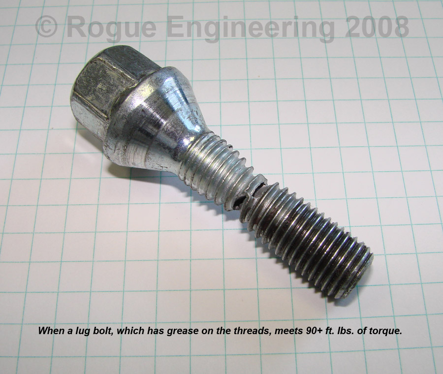

argon Posted December 6, 2010 Share Posted December 6, 2010 (edited) Nu faci bine, contactul trebuie sa fie uscat, altfel prezoanele se pot suprasolicita. Eventual se da cu putina vaselina doar in gaura de centrare(pe acolo patrunde apa daca nu are capacele), nu pe flansa de contact. Edited December 6, 2010 by argon Link to comment

argon Posted December 6, 2010 Share Posted December 6, 2010 Lucrurile astea le fac ca la carte si sfatuiesc pe oricine, e vorba de siguranta, cum la fel nu se da pe filetul prezoanelor cu vaselina, trebuie sa fie uscate. Link to comment
Costi VLN Posted December 6, 2010 Share Posted December 6, 2010 (edited) Scuze de fftopic: Dupa ce am vazut prezoane rupte si eu dau cu maclavaitz pe prezoane. Am facut asta si la Dacie si la Cielo si n-are nici pe draq. Edited December 6, 2010 by velican_costi Link to comment
argon Posted December 6, 2010 Share Posted December 6, 2010 (edited) MErita macar sa-l intrebi pe google de ce nu se ung filetele prezoanelor,si nu doar de la roti, cuplul de strangere nu e dat degeaba, si e dat pe uscat, scrie in manuale ca trebuie sa fie uscate, si daca ajunge vaselina sa cureti! Edited December 6, 2010 by argon Link to comment
