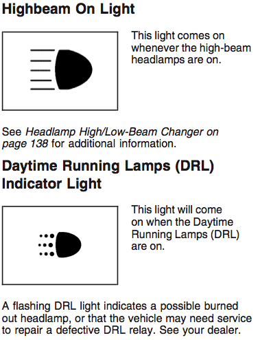

dsasorin Posted February 2, 2008 Author Share Posted February 2, 2008 Am led pt faza lunga albastru intens. Merge ok; el se afla in centrul panelului. Eu mai am unul in drepta (icoana seamana cu cea de faza lunga). Deci in dreapta linga icoana de airbag. Dar nu mai conteaza... e clar ca e de la altceva de la americani...ca nici in manualul roman nu e. Link to comment
VFX Posted February 2, 2008 Share Posted February 2, 2008 La americani sau canadieni... Sau de ce nu si in Europa, mai la vest... Link to comment
dsasorin Posted February 2, 2008 Author Share Posted February 2, 2008 La americani sau canadieni...Sau de ce nu si in Europa, mai la vest... Asta e ... DRL care seamana cu faza lunga. SI cum la noi nu vine cu DRL... e si el acolo degeaba. Dar si la noi acum e obligatoriu sa ai DRL. Aia nu stiu chestia asta cand distribuie masinile in tari ? Link to comment
Abram Burel Posted February 2, 2008 Share Posted February 2, 2008 Unde ai citit ca e obligatoriu la noi DRL? Nu de alta, dar m-as baga si eu in afacerea asta La noi e obligatoriu sa mergi cu luminile de intalnire aprinse pe anumite drumuri (autostrazi, europene si exprese). Cum sa gandeasca parlamentarul sau politistul roman la o chestie atat de complicat de pronuntat cum este "DRL"? Si oricum, la originea americana a notiuni, nici macar nu se refera la faruri, ci la toate luminitele alea portocalii pe care le au masinile lor de jur imprejur si care trebuie sa fie aprinse tot timpul. Prin extensie de libaj, in functie de legislatia din fiecare tara, termenul a fost adoptat pentru a desemna orice lumini cu care este obligatoriu sa circuli si ziua. Link to comment
dsasorin Posted February 3, 2008 Author Share Posted February 3, 2008 DRL pt mine inseamna faza scurta...(la Aveo nu la tiruri) aprinsa automat la pornire motor. (Altceva nu-mi vine in minte ) Eu am echivalat obligatia DRL cu obligatia de a aprinde faza scurta la drumuri externe... fftopic: Acum imi sare in ochi chestia asta in filmele americane...De cativa ani buni ei au DRL...Asa concluzionez cand ma uit la masinile lor in filme...Pina acum nu bagam de seama... Link to comment
